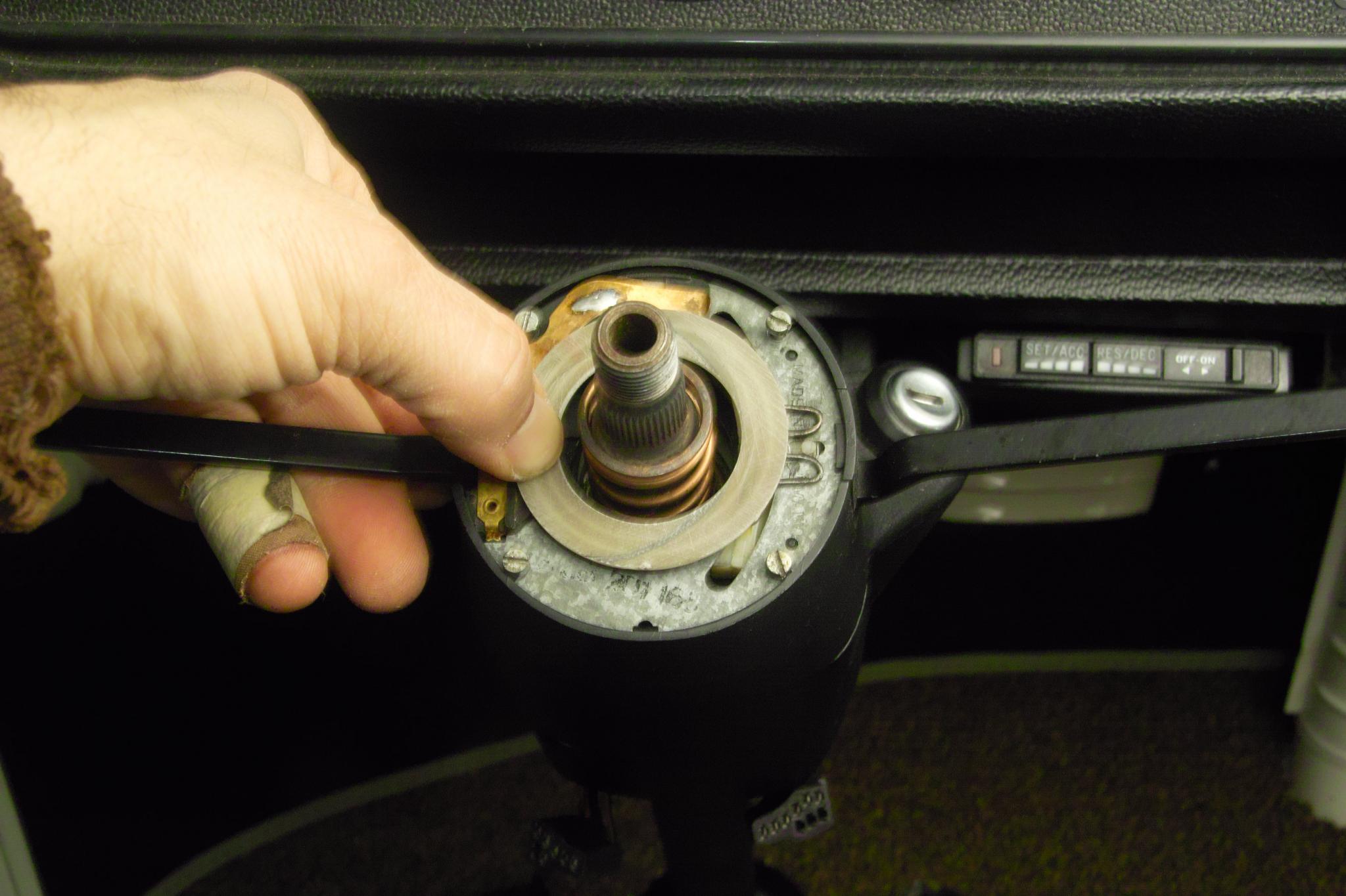

Zur Zeit baue ich eine Lenkradfernbedienung. Ich habe eine Folientastatur unter das Leder gelegt, das Folienkabel auf die Unterseite geführt, verlängert und in die Nabe gelegt. Jetzt arbeite ich gerade an den Schleifkontakten, die die Signale in die Lenksäule übertragen. Wenn ich fertig bin, werden keine Bedienelemente sichtbar sein. Das Bedienteil war mir zu "90er". Wie immer bei mir - ist alles (nahezu) spurlos rückbaubar.

Hier zwei Bilder, die ich zu anderen Zwecken gemacht habe, daher der falsche Fokus: Gruß, Hanno
