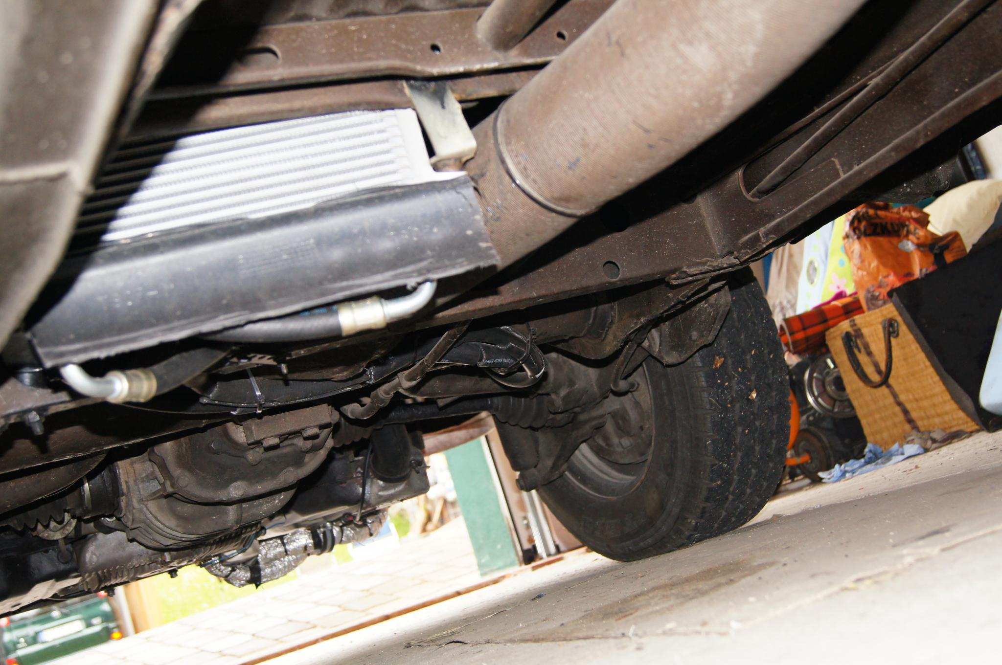

Hallo, ich habe die Schläuche nach unten und dann durch den Motorhalter links geführt, von da nach vorne, habe leider kein Foto zur Hand, bei Intresse mach ich nächste Woche ein Bild Auto ist nicht greifbar...
Toni
P.S.
hier ein Bild vom Ölkühler selbst.
Toni
P.S.
