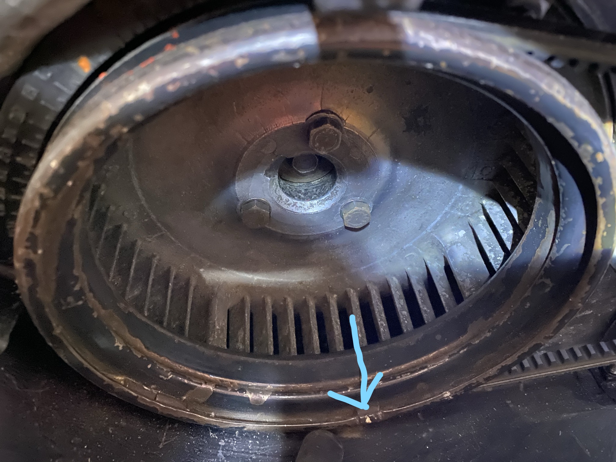

Re: [Workshop] US Einspritzer
Hallo
ich habe mal angefangen die Ventilspiel zu überprüfen.
Dabei habe ich festgestellt das sich der Verteilerfinger drehen lässt und konnte um 180 Grad eingerastet werden
Ich habe den Verteiler aus und neu eingebaut. Sollte jetzt passen Finger auf die Kerbe und Zylinder 1 im OT.
Allerdings passt jetzt keine Markierung auf dem Lüftungsrad
Beim einstellen der Ventile lief aus der Drosselklappe Benzin (Es gibt anscheinend noch einige Baustellen)
Soll das hier die Markierung sein ?
