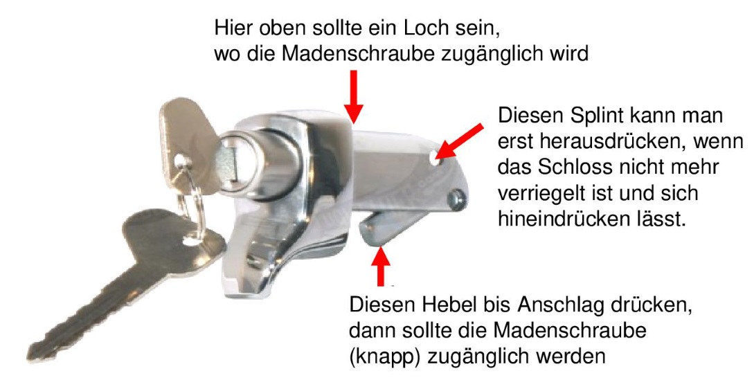

Hallo, mal 'ne andere Frage. Ich habe ein schönes verchromtes Heckklappenschloß ohne Schlüssel und möchte dieses anstelle des schwarzen serienmäßigen montieren. Wie bekomme ich den Schließzylinder ohne Schlüssel raus ohne allzuviel zu zerstören?
Gruß Ralph
Beiträge: 6614
Re: Schlösser überholen/gleich-schliessend machen
Hallo Ralph,
ich hab das geschafft alle Plaste am Heck durch Chrom zu ersetzen -
ist aber 10 Jahre her... vielelicht soagr damals irgendwo hier beschrieben, das ist ja hier schon eine neuerer Fred...
such nach Madenschrauben o.ä. ... vielleicht musste ich damals auch etwas aufbohren und ersetzen?

Beiträge: 1762
Registriert: 25.03.2013 18:27
Beitrag von schrauberger »
Ach ja, an der Motorklappe habe ich dasselbe Problem :oops:
Beiträge: 7712
Hi Ralf,
schrauberger hat geschrieben: 13.04.2018 12:01 Wie bekomme ich den Schließzylinder ohne Schlüssel raus ohne allzuviel zu zerstören?
... einfach einmal die Kreuzschlitzschraube herausdrehen?
https://www.thesamba.com/vw/forum/viewt ... order=desc
Beim Motorklappenschloss sieht das anders aus, hoffentlich ist das nicht verriegelt.

Beiträge: 6614
Mensch Norbert... wo warst Du nur vor 10 Jahren... da musste ich noch alles selber herausfinden. :thumb:
und demnächst antwortest Du womöglich dann noch statt "nur" bebildert auch mit Youtube-Tutorial auf jede Frage... :wink:
