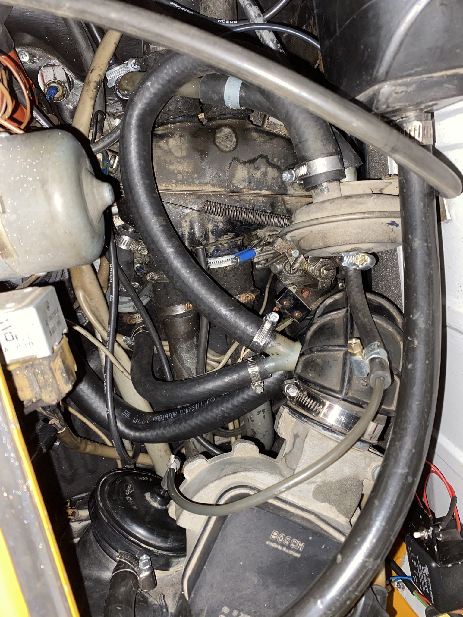

nachdem ich nun meine Kolben und Zielinder getauscht habe und der Motor wieder eingebaut ist und diverse stellen wo der Motor falsch Luft gezogen hat beseitigt wurden, stehe ich jetzt vor dem Problem an dem ich nicht mehr weiter komme.
Der Motor spring sofort an, läuft kurz und geht aus
Wenn ich den LMM abklemme läuft der Motor nimmt Gas an und dreht auch hoch.
Benzindruck bei 0
Wenn der LMM wieder angeschlossen ist geht der Motor wieder aus.
Benzindruck 2 - 2,5 Bar.
Das Punktuelle einsprühen mit Bremsenreiniger ergab erstmal nichts auffälliges.
Ich komme im Moment nicht weiter und benötige mal ein Ansatzpunkt oder ein Typ wo eventuell mein Fehler ist.
Das was mir aufgefallen ist einige meiner Leitungen verlaufen anders als bei Ratwell
Gruß Jürgen

Hi Jürgen,
das klingt so, als wäre dein Luftmengenmesser defekt.
Einige Steuergeräte gehen in "Notlauf", wenn man den Luftmengenmesser abzieht.
Ich hatte schon mal so einen Fall, da war im Luftmengenmesser ein Übergangswiderstand zwischen Stecker und Platine.
Miss mal mit einem Multimeter die Widerstände zwischen den Pins des Luftmengenmesser nach Anleitung im "Reparaturleitfaden für US Touristenfahrzeuge."
Wenn zwischen Stecker und Platine Übergangswiderstände sein sollten, kann man den Stecker ausbauen, die Kontakte mit einem Glasfaserpinsel vorsichtig reinigen und mit etwas Vaseline konservieren.
Den Deckel vom Luftmengenmesser nach der Untersuchung/Reparatur wieder gut verkleben.
Staub und Dreck im Luftmengenmesser wirken wie Schmirgelpapier und können die Kohleschicht Schleifbahn innerhalb kurzer Zeit kaputt scheuern.
Deshalb sollte man denn immer wieder dicht verschließen.
Das aber bei laufendem Motor null Benzindruck da sein soll, kann ich mir nicht vorstellen.
Ohne Benzindruck, kann kein Kraftstoff eingespritzt werden.
Deine Kühlwasserleitungen sind als Unterdruckschläuche nur mäßig gut geeignet.
Die ziehen sich bei Unterdruck gerne mal zusammen.
Und da die keine "Form" haben sind die teilweise ja schon so eingeknickt.
Jürgen hat geschrieben: 30.05.2021 02:06 Das was mir aufgefallen ist einige meiner Leitungen verlaufen anders als bei Ratwell
Dann leg das mal so, wie es im Ratwell beschrieben ist.
Und schau bei Zündverteiler und Luftfilterkasten einmal nach, ob die Membran auch noch kein Loch hat.
Gerade beim Luftfilterkasten sind die Membranen gerne mal defekt.
In dem Fall muss man die außer Betrieb setzen, damit der Motor über den Anschluss keine Falschluft zieht und die Reglung von Benzindruck und Unterdruckbegrenzer nicht mehr richtig funktionieren.

Hallo Thomas,
danke für die schnelle Antwort
Den Luftmengenmesser habe ich schon mal getauscht ohne Veränderung.
Ich werde die Pins mal durchmessen.
Zu mindestens zeigt das Manometer nichts mehr an ???
Ich werde mal schauen das ich das noch überarbeitet bekomme.
Das werde ich mal Probieren ( würde dann ja auch Auswirkungen auf den Benzindruck haben )
Ich werde weiter Berichten
Gruß Jürgen
