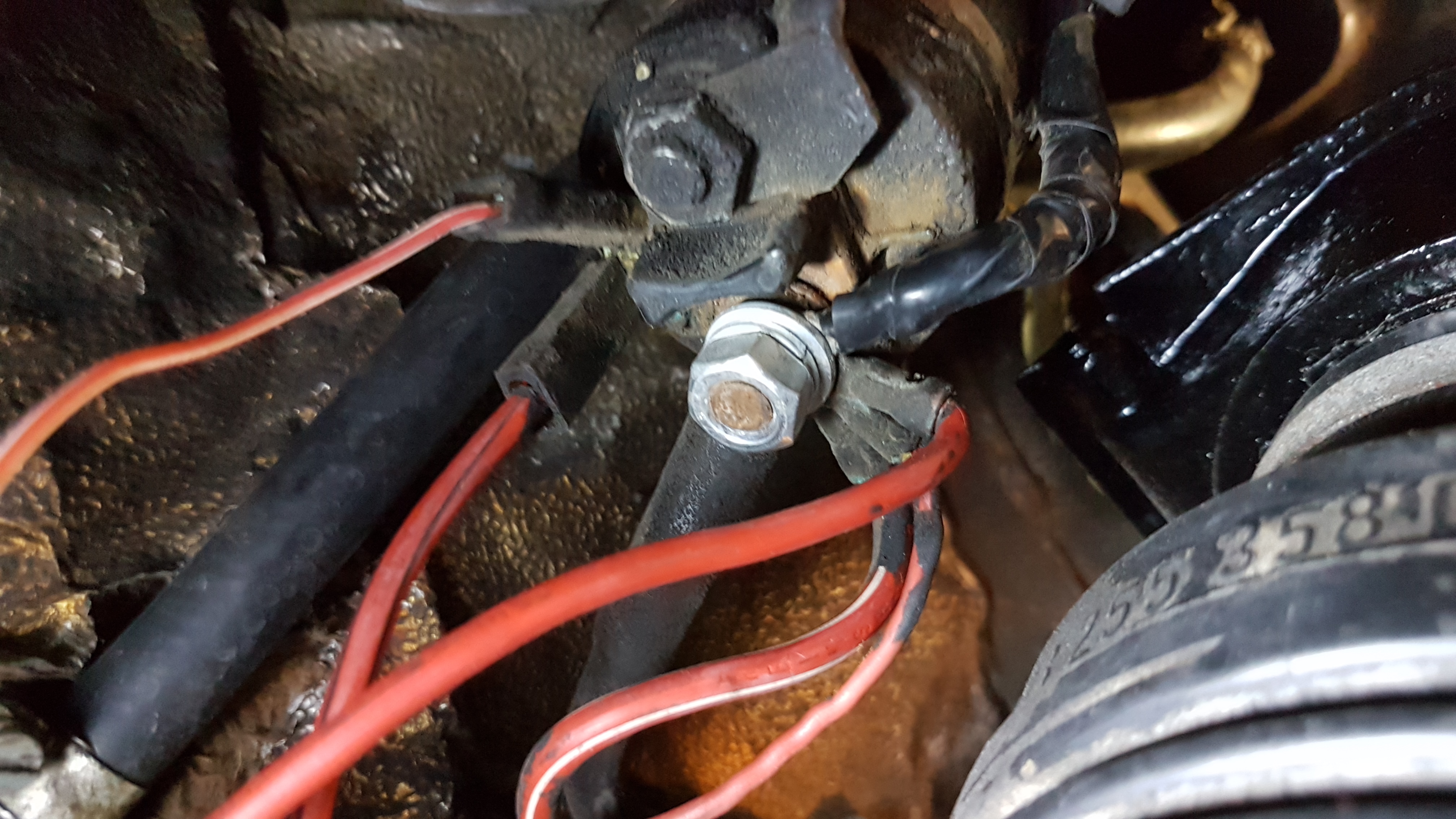

Hallo Thomas,
ich habe die zwei vorgeschlagenen Punkte gecheckt.
1. unter dem Bus die Abschlusssituation am Magnetschalter geprüft, so gut es ging.
Ich würde sagen, das Kabel rt/sw kommt vom Zündschloss, während das dünnere rt/ws zum Doppelrelais geht. Ich hab' zwar mal die Stecker abgezogen, aber konnte aber wegen der räumlichen Enge an den Kontakten nichts säubern. Trotzdem ist es beim Starten stromführend; habe das an Klemme 86a am Doppelrelais geprüft.
Hier hatte ich ja in dem ersten Kontakt berichtet, was ich schon alles schon gemacht habe. So unter Pkt.11, das ich das Doppelrelais erfolgreich getestet hatte. 2. Kompression geprüft, Zylinder 3 hat 8,8bar, die anderen 9,9bar. Dabei festgestellt, dass die Kerzen, außer bei Zylinder 3, wieder feucht waren.
3. am Luftmesser habe ich mal die Klappe bewegt, von der Seite Anschluss, die an das Gummiformteil angeschlossen wird. Hat sich bewegt, man schien aber gegen eine starke Feder anzugehen.
Ich wollte mich noch mit dem Kaltstartventil beschäftigen und dachte bei abgezogenem Stecker an den beiden Kontakten Spannung zu messen. Hat beim Starten aber nicht geklappt, kann aber an der Außentemperatur gelegen haben.

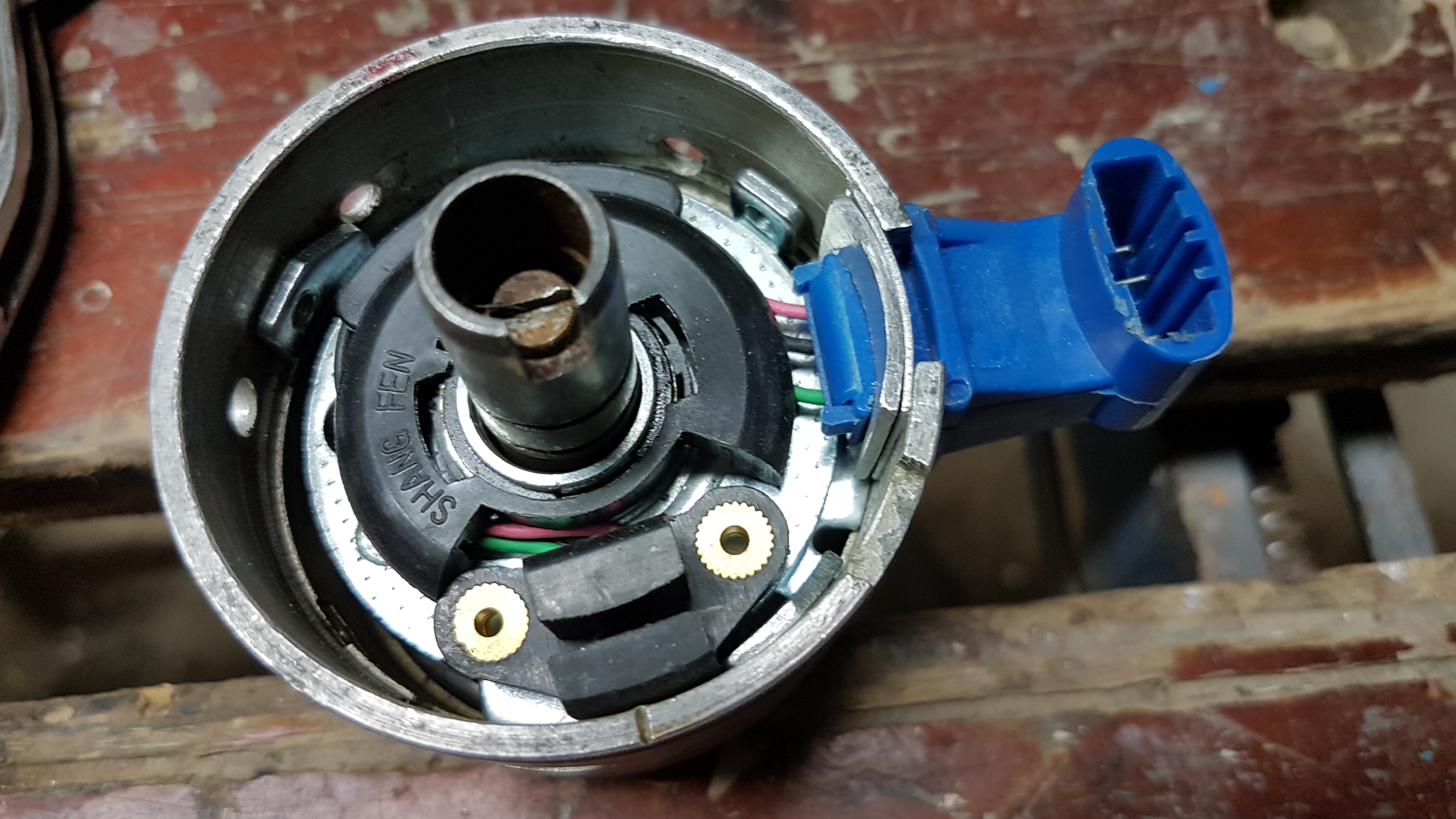

Ich möchte nochmal auf die Ausgangs Situation zurückkommen:
1. Der Bus ist ja gefahren, der Motor lief gut.
2. Beim letzten Anlassen (ich wollte den Bus vor der Garage wegsetzen) ist er nur kurz angegangen, starb dann ab, beim erneuten Versuch gab es noch ein, zwei Fehlzündungen, das war's.
3. Bei der Fehlersuche hatte ich den Hallsensor als defekt ausgemacht, da ich mir einen funktionieren Sensor plus einem Steuermodul geliehen hatte
5. mit Hilfe eines Boschdienstes konnte ich ein baugleiches Teil in England kaufen, letztlich Chinaware, aber mit passendem Steckergehäuse
6. beim Einbau keine Reaktion, mit geliehenen Teilen quergecheckt. habe dann versuchsweise die beiden Minuskontakt im Steckergehäuse getauscht, dann kam der ersehnet Zündfunke zustande. Bei dem Photo kann ich nicht mehr sagen, ob ich die Kabel gr und sw vorher oder nachher getauscht habe.
Nach noch einigen Tests, unter anderem erfolgreiche Funktionsprobe des Doppelrelais, habe ich mich an das Forum gewandt.
Danach habe ich auf Vorschlag
a) überprüft, ob das Steuergerät noch funktioniert, was offenbar der Fall ist, da die Einspritzventile schalten
b) den Zündzeitpunkt nach der 7,5° vOT-Methode eingestellt, was jetzt erst mal geklappt hat
Wie könnte es weitergehen? Ich habe das Gefühl, die Zündung funktioniert, aber bei den Einspritzventilen kann ich zu wenig erkennen, ob sie zum rechten Zeitpunkt kommen.

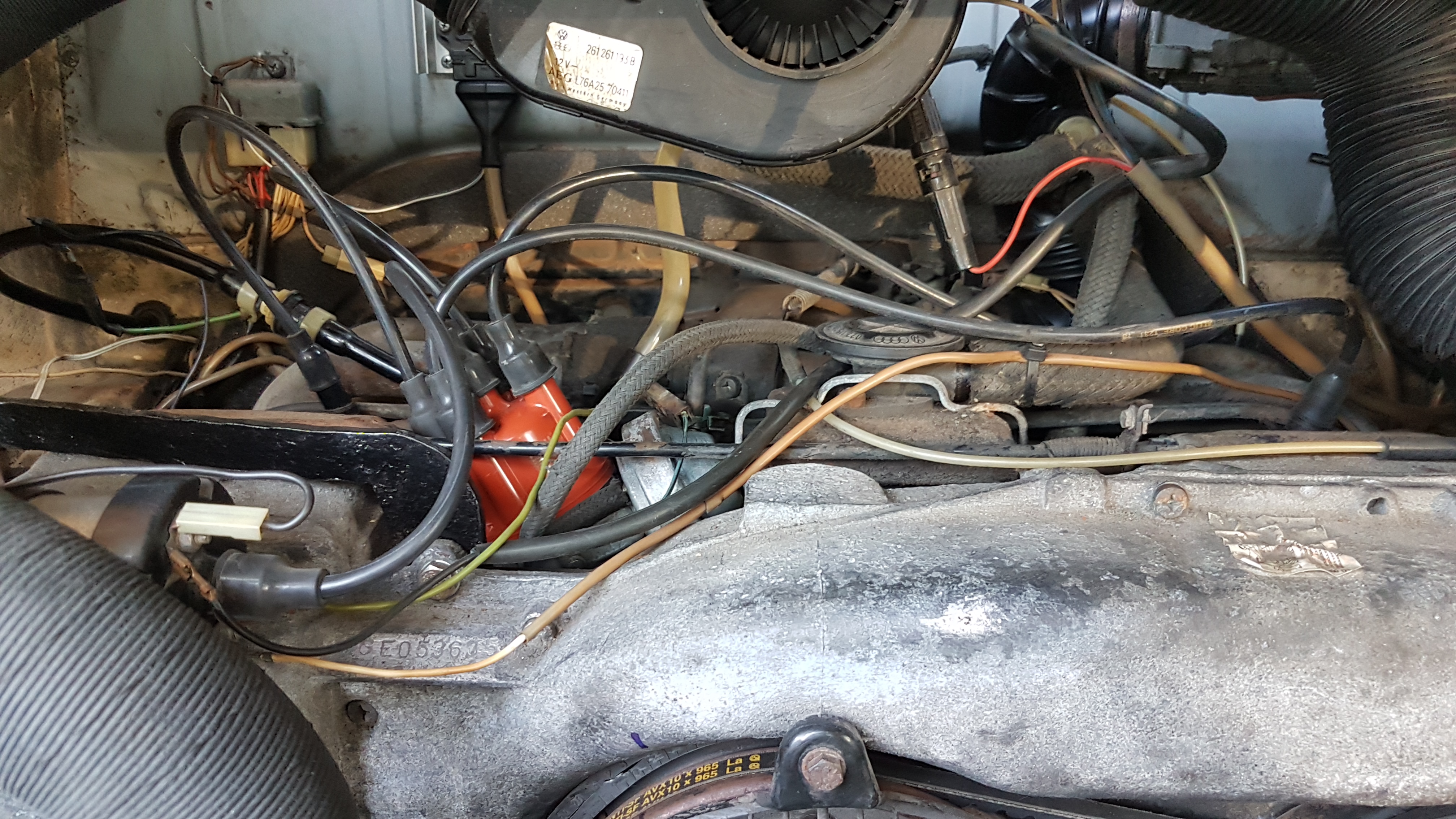

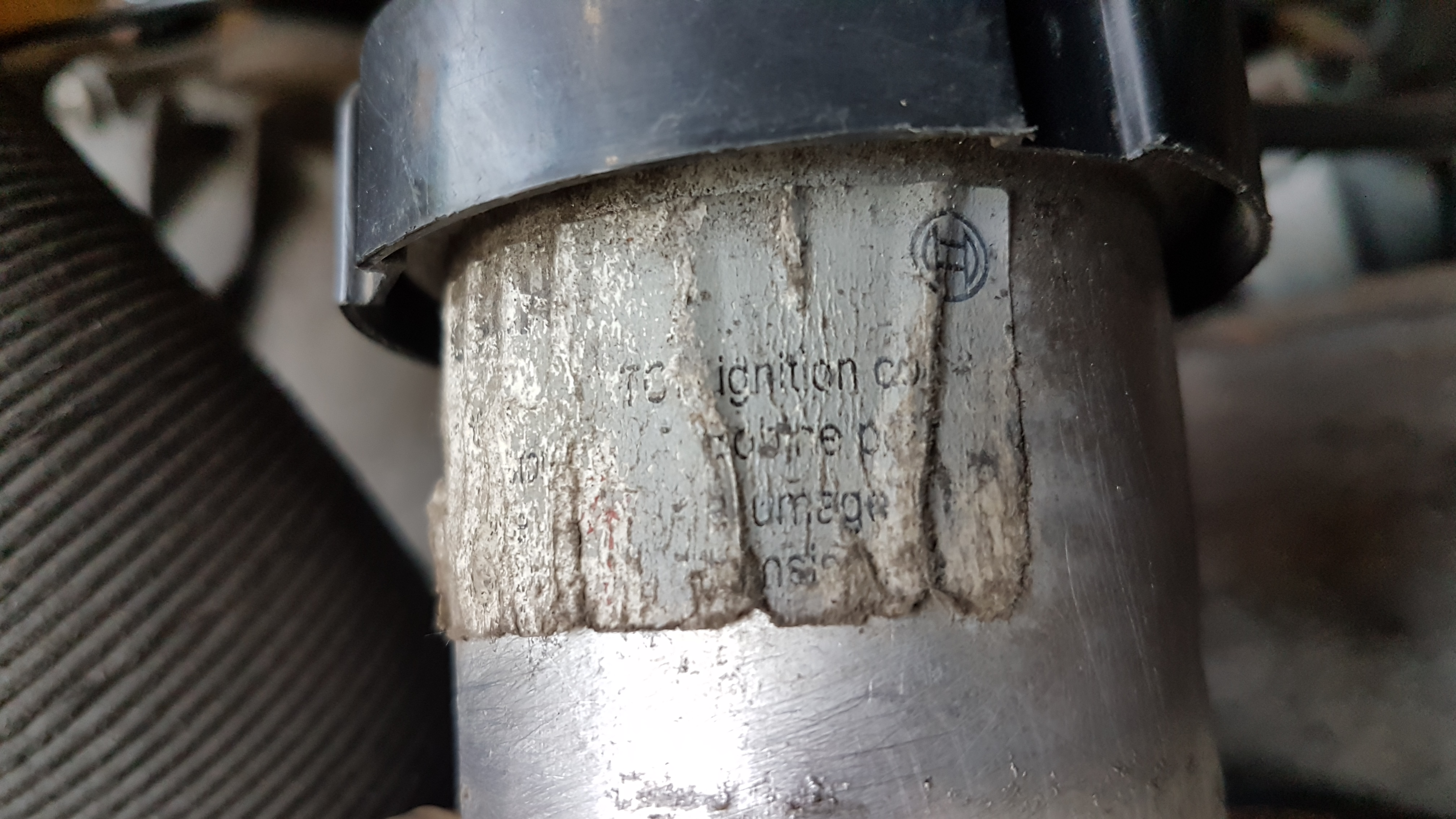

Was mir auf den Bildern auffällt ist deine Zündspule.
Das scheint keine Bosch oder Beru Zündspule zu sein.
Ist die in Ordnung und ist das eine Zündspule für eine TSZH Zündung?
Und bist du sicher, das die Zündkabel richtig stecken?

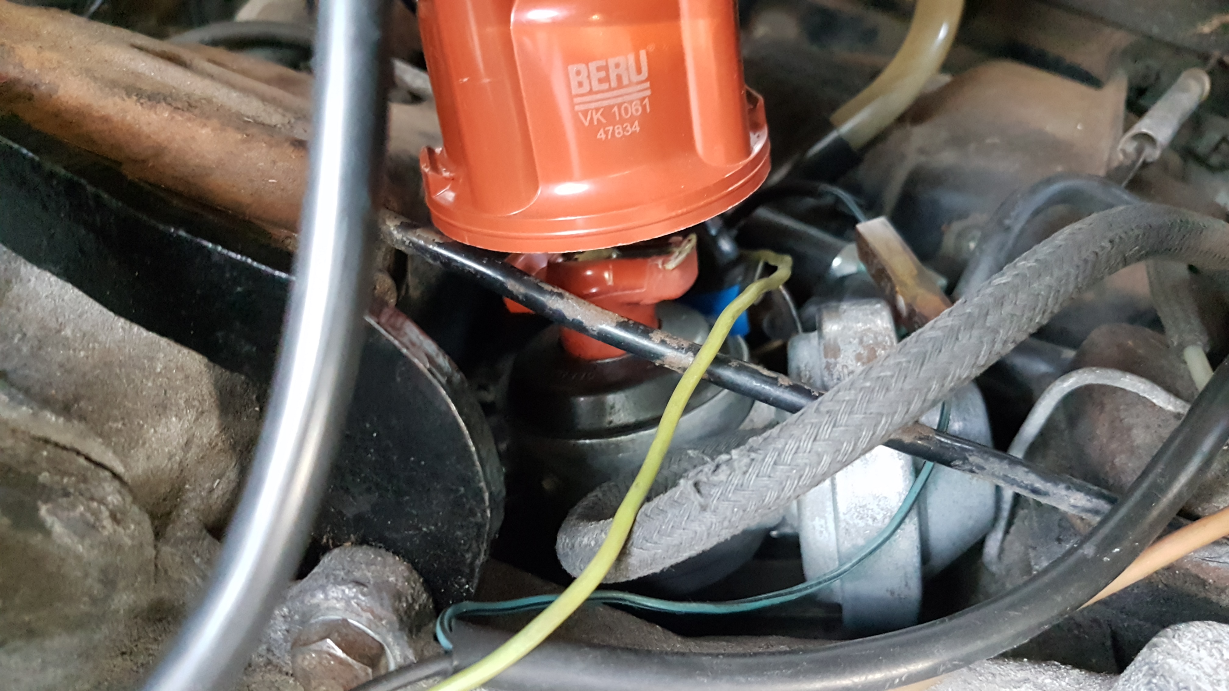

Wenn mal irgendwann jemand den Verteiler zerlegt hat und das Antriebsrad um 180° versetzt eingebaut hat, müssen auch die Zündkabel um 180° versetzt gesteckt werden.
Jetzt müsstest du mal beide Ventildeckel runter nehmen, den Motor auf OT von Zylinder 1 stellen.
Und dann kontrollieren, ob sich bei Zylinder 3 die Ventile in Überschneidung befinden.
Am besten von einer zweiten Person den Motor +- 20° um OT hin und her drehen lassen.
Dann müssen bei Zylinder 3 beide Kipphebel etwas bewegen.
Und dann die Kappe vom Verteiler abnehmen und schauen, ob der Verteilerfinger wirklich Richtung Zylinder 1 schaut.

die richtige Stellung des Verteilerfingers ist geklärt. Alles geklärt, Überschneidung auf Zylinder 3 bei OT auf 1. Die Zündkerzenkabel dürften auch richtig sein. die Zündspule hat nur noch einen verblichenen Aufkleber von Bosch. Auf dem Boden eingeprägt: Ich würde jetzt auch nochmal die Benzinversorgung angehen. Weiß jemand den Gewindeanschluss zwischen dem 3. und 4. Zylinder? Natürlich kenne ich bereits alternative Adaptermöglichkeiten.

wenn mich auf dem Bild nicht alles täuscht, hast du die Zündreihenfolge
1 - 2 - 4 - 3 anstatt 1 - 4 - 3 - 2 gesteckt.
Damit wird auch nix laufen können.
Die Zündspule in Alu Natur von Bosch habe ich noch nie gesehen, aber man lernt nie aus.

Hallo Thomas,
große Freude, der Motor läuft!
Das war der alles entscheidende Hinweis mit der Zündfolge. Manchmal ist man doch mit Blindheit beschlagen
Ich hatte schon vorher ein komisches Gefühl und hatte deshalb das Photo gemacht; vier Augen sehen halt mehr als zwei
Was bleibt, war ein defekter Hallsensor und nun auch ein Zündmodul. Mit dem geliehenen Modul und Korrektur der Zündfolge ist der Motor wie gewohnt, sofort angesprungen!
Also vielen, vielen Dank für Deine beharrliche Unterstützung!
Peter

Wenn der Widerstand zwischen Klemme 1 und 15 auch 0,65 +/- 0,1 Ohm hat, sollte das wohl passen.
