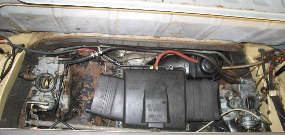

Bei mir passte der originale Zug und ich habe nur in das Schottblech ein weiteres Loch bohren müssen:
Kann man das erkennen?
Ist ja jetzt schon ne ganze Weile her, genau erinnere ich mich an den Umbau nicht mehr. Aber man könnte natürlich - vor dem Umschweißen! - mal versuchen, ob die alte Verbindungsstange nicht weiter verwendet werden kann. Die hat ja den "Hebel" an der richtigen Stelle. Ich meine mich zu erinnern, daß das alles irgendwie wegen des Luftfilters nicht passte.
Aber das zusätzliche Loch in der Schottwand ist ja nun wirklich in Sekunden gemacht. Ich habe dann - glaube ich - da noch ein passendes Stück Aluröhrchen reingesteckt, welches ich vorsichtig an einem Ende geweitet habe, damit es nicht rausrutscht. So liegt der Gaszug ganz geschmeidig im Röhrchen und scheuert nicht an der Kante der Bohrung auf.

ich hab nagelneue Solex 36/40 von Eckstein mit allem was dazu gehört; hoffe ich.
Die baue ich gerade ein und ein paar Sache sind mir noch nicht ganz klar:
1. Es ist eine neue Ausgleichsleitung dabei mit einem Anschluss in der Mitte. Diesen Anschluss hat die Originalleitung nicht.
Dummerweise ist der Anschluss BKV auf der falschen Seite. Kann ich natürlich ändern, die Frage ist, muss ich das.
Auf den Bildern von Harald sehe ich da nichts.
Hier müsste der Anschluss meiner Meinung nach hin:
Es müsste die graue Leitung sein; die rote geht zur Vorwärmung. Das ist noch nie thematisiert worden.

Hat meine IIRC auch nicht, aber ich schaue morgen mal nach.TEH 29920 hat geschrieben: 1. Es ist eine neue Ausgleichsleitung dabei mit einem Anschluss in der Mitte. Diesen Anschluss hat die Originalleitung nicht.
Vermutlich ist das eine Rechtslenkerausführung. M.E. spricht nichts dagegen, statt Umschweißen einfach einen längeren Schlauch zum BKV zu verwenden.Dummerweise ist der Anschluss BKV auf der falschen Seite. Kann ich natürlich ändern, die Frage ist, muss ich das.
