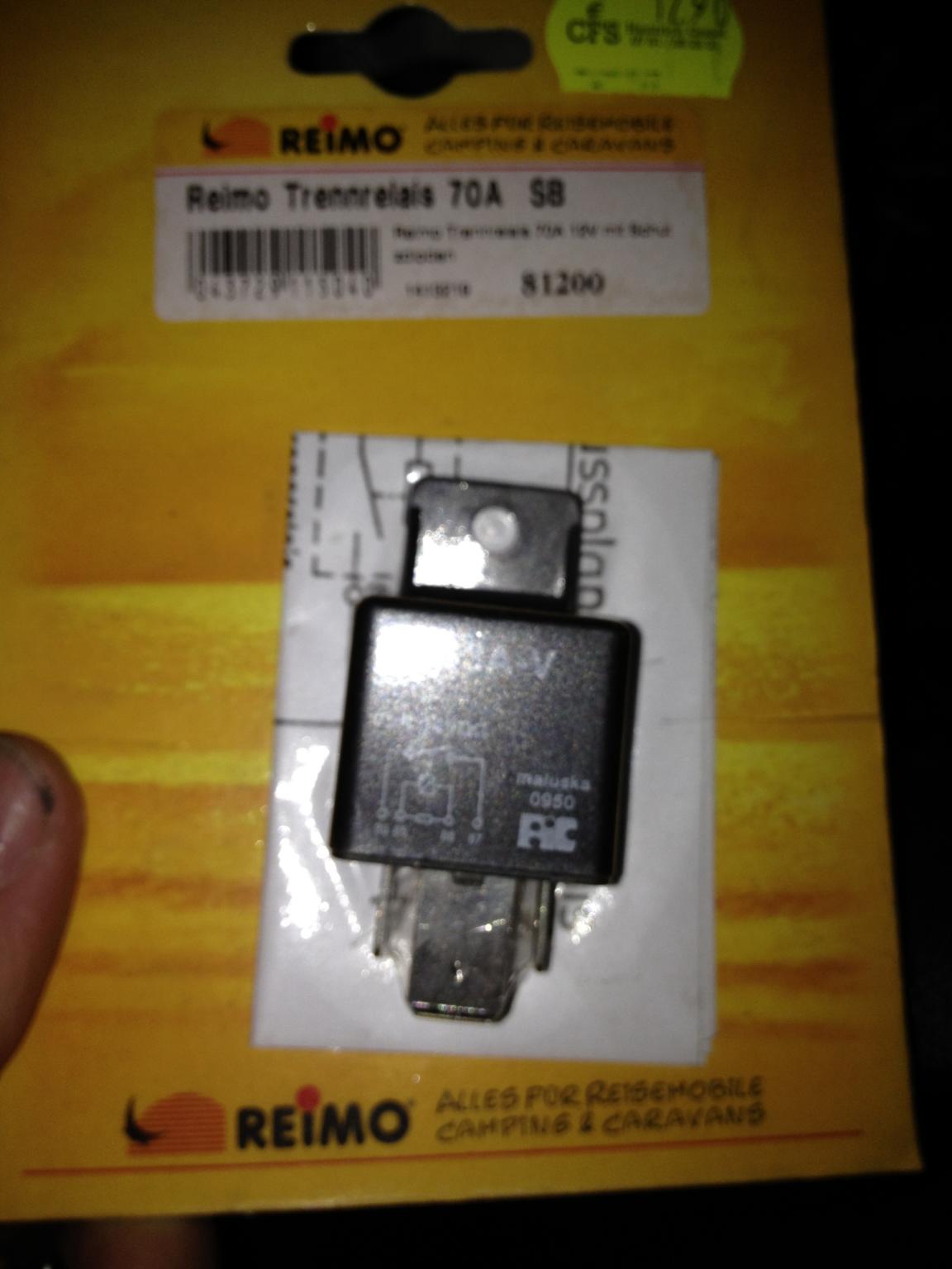

Die 15A sind formal schon ok.
In der Regel stellt sich ein Ladestrom von max. 1/3 der Batteriekapazität ein, 2. Batterie sollte möglichst gleich der Starterbatterie sein und diese hat ja im Normalfall 45Ah.
Demnach dürfte der Ladestrom für die 2. Batterie nicht über 15A hinausgehen. Tut ers doch, kommt halt die Sicherung.
In der Praxis wäre mir das aber auch zu wenig.
Was ist z.B. wenn du die Batterie ordentlich leergesaugt hast und dann auf der Fahrt den Kühlschrank auf 12V laufen lassen willst?
Der kritische Punkt bei einem Relais ist auch eigentlich nicht das Einschalten oder Durchleiten, sondern das Trennen. Da fängt ein stark belastetes Relais gern an zu kleben. merkste nicht, und zack Starterbatterie leergesaugt...
Ich würde da lieber etwas Reserve mit reinbringen und auf 30-50A auslegen, wie es mit der 6mm² Leitung ja auch schon erfolgt ist (6mm² reichen bei 50A)

Das ist natürlich schade ums Geld, naja das nächste mal frage ich erst und kaufe später...
Aber gut das ihr mich drauf hingewiesen habt. Bin heute morgen noch schnell zu unserem Campingausstatter gefahren und hab mir genau das von Harald erwähnte Relais gekauft.
Ich hätte da mal noch eine Frage zum Radio. Ich hab da so ein Alpine drin, dass nun über die 2. Batterie läuft. Da gibt es für den Strom ja generell 2 Anschlüsse. 1x Dauerplus und 1xZündungsplus.
Beim Campen ist das natürlich nicht so praktisch wenn ich ständig die Zündung umgelegt haben muss, um Musik zu hören. Außerdem habe ich festgestellt, dass dann auch die Zündspule sau warm wird.
Wie habt ihr das gelöst? Zündungskabel auch an Dauerplus? Dafür müsste ich wahrscheinlich noch einen Kippschalter zwischen dem Radio-Zündungskabel und dem Dauerpluskabel der Batterie einbauen damit es mir im Stand nicht die Batterie leer saugt oder?

Das Radio habe ich über Relais geschaltet.
Also Dauerplus direkt an die 2. Batterie, und Zündungsplus über den Lastkontakt eines Relais (da reichen dann auch 15A
) auch an die 2. Batterie.
Das Relais schaltest du dann über Zündungsplus ein.
Parralel zum Lastkontakt kannst du dann noch einen Kippschalter anschließen, mit dem Du das Radio manuel einschalten kannst, wenn die Zündung aus ist.

Hi,Peter E. hat geschrieben:Das Radio habe ich über Relais geschaltet.
Also Dauerplus direkt an die 2. Batterie, und Zündungsplus über den Lastkontakt eines Relais (da reichen dann auch 15A) auch an die 2. Batterie.
das mit dem Kippschalter ist super.
An diesen schließe ich also Zündungsplus vom Sicherungskasten, Dauerplus von meiner zweiten Batterie, sowie das Kabel vom Radio für Zündungsplus zusammen.
Somit sollten beide Funktionen möglich sein, richtig?
Die Funktion des Relais verstehe ich an der Stelle noch nicht ganz?!

Peter E. hat geschrieben:Die 15A sind formal schon ok. <-- leider nicht
Demnach dürfte der Ladestrom für die 2. Batterie nicht über 15A hinausgehen. Tut ers doch, kommt halt die Sicherung. <-- Es geht ja hier nicht um den Ladestrom, sondern um den Ausgleichsstrom beim verbinden der beiden Batterien. Und der wird in sehr vielen Fällen definitiv höher sein als 15A!
In der Praxis wäre mir das aber auch zu wenig. <-- RICHTIG!
Sorry Peter, wollte deinen Beitrag eigentlich nicht so mißhandeln, aber so hab ich mir ne menge Text gespart.
Klartext heißt das, von der Generatorlampe zum Relais sind 1,5mm² OK. Alles andere MUSS dicker! Das Relais sollte selbstverständlich auch mehr können als die Sicherungen.
Und ganz wichtig: Die dicke Plus-Leitung an BEIDEN Pluspolen absichern! Und zwischen Batterie und Sicherung darf KEINE Scheuerstelle sein (generell sollte es natürlich nirgends scheuern)! Ansonsten ist ein brennender Bulli schon voprogrammiert!

Öhm .... Hä?Peter E. hat geschrieben:Das Radio habe ich über Relais geschaltet.
Alles auf Klemme 30 und gut is!
Und wer im Stand Radio hören will, der ist natürlich fortan selbst dafür verantwortlich, das Radio irgendwann mal auszuschalten. Hat bei mir auch ohne zweite Batterie niemals ein Problem bereitet - und mit Zweitbatterie und Trennrelais - mein Gott - deshalb veranstaltet man doch den ganzen Zirkus.
Wenn die Zündung eingeschaltet und der Unterbrecherkontakt zufällig geschlossen ist, dann fließt permanent Strom durch die Spule und über den Unterbrecherkontakt an Masse. Die verbraucht dann also Strom - und zwar im großen Stil und mehr, als sie bei laufendem Motor benötigt. Die Spule kann dabei so heiß werden, daß sie über den Jordan geht. Weitere Verbraucher sind die Kaltstartautomatik und der ganze sonstige Krempel an Klemme 15 der Spule, aber deren Verbrauch ist im Vergleich zur Spule marginal und verschwindet hier schon fast im Rundungsfehler.winniwinter hat geschrieben:Beim Campen ist das natürlich nicht so praktisch wenn ich ständig die Zündung umgelegt haben muss, um Musik zu hören. Außerdem habe ich festgestellt, dass dann auch die Zündspule sau warm wird.

boggsermodoa hat geschrieben:Öhm .... Hä?Peter E. hat geschrieben:Das Radio habe ich über Relais geschaltet.
Das Relais schaltest du dann über Zündungsplus ein.![]()
Ha, les ich ja jetzt erst
Also, an der 2. Batterie hängt das Radio, damit es auch mal über ein Wochenende durchdudeln kann, wenn mir mal danach ist.
Und die Relaisschaltung ist einfach dafür da, dass das Radio mit Schlüssekdreh angeht.
Braucht man alles nicht, kann man aber

Hmmm,Peter E. hat geschrieben:Die 15A sind formal schon ok.
ich finde die 15 A als sehr dünn bemessen. Als Sicherung für die abgehenden Verbraucher ja, aber als Sicherung zwischen den beiten Betterien ist das aus meiner Sicht zu wenig.
Nehmen wir mal an, nach ein paar Standtagen mit Kühlschrankbetrieb ist die Wohnraumbetterie auf 10V leer genuckelt.
Die Startbetterie bleibt ja quasi voll und liegt bei 13,2V und sobald das Relais zieht, lädt ja auch die Lichtmaschiene.
Da kommen schnell mehr als 15A zustande.
Wir können doch hier im Beitrag nicht sagen, wir brauchen 70A Relais, aber mit Spielzeug absichern, da hätte dann ja auch das kleine Relais drinn bleiben können...
An der Stelle würde ich lieber auf eine 30A Sicherung zurück greifen, die gibt es ja auch noch als Standard Sicherung.
Westfalia hat zwischen den Batterien übrigens gar nicht abgesichert und mit 2,5mm² Kabel über das Relais verbunden.
Das ist aus meiner Sicht etwas dünn geraten. 6mm² ist da eine recht gute Wahl. Das ist noch gut zu verlegen und auch nicht zu teuer.
Der Abgang Richtung Wohnraum, ist mit 15A gut abgesichert. Da sollte man auch nicht mehr nehmen als unbedingt nötig.
Je schneller die Sicherung kommt, um so besser wird der Kabelbrand verhindert.

ich habe ebenfalls ein Trennrelais mit Ansteuerung über das blaue Reglerkabel.
In fünf Jahren war meine 30A Sicherung zwei mal durch. 30A scheinen also das absolute Minimun zu sein.
Die Sicherung brennt ausgerechnent dann durch, wenn man bei leerem Zweitakku den Motor startet, und die Lima mit hohem Anfangsstrom lädt. Nach der Fahrt will dann der dringend benötigte Kühlschrank nicht... .
Ich werde die Sicherung vor dem Trennrelais rausschmeißen und stattdessen am Pluspol des Zweitakkus einen fetten Sicherungshalter montieren.
