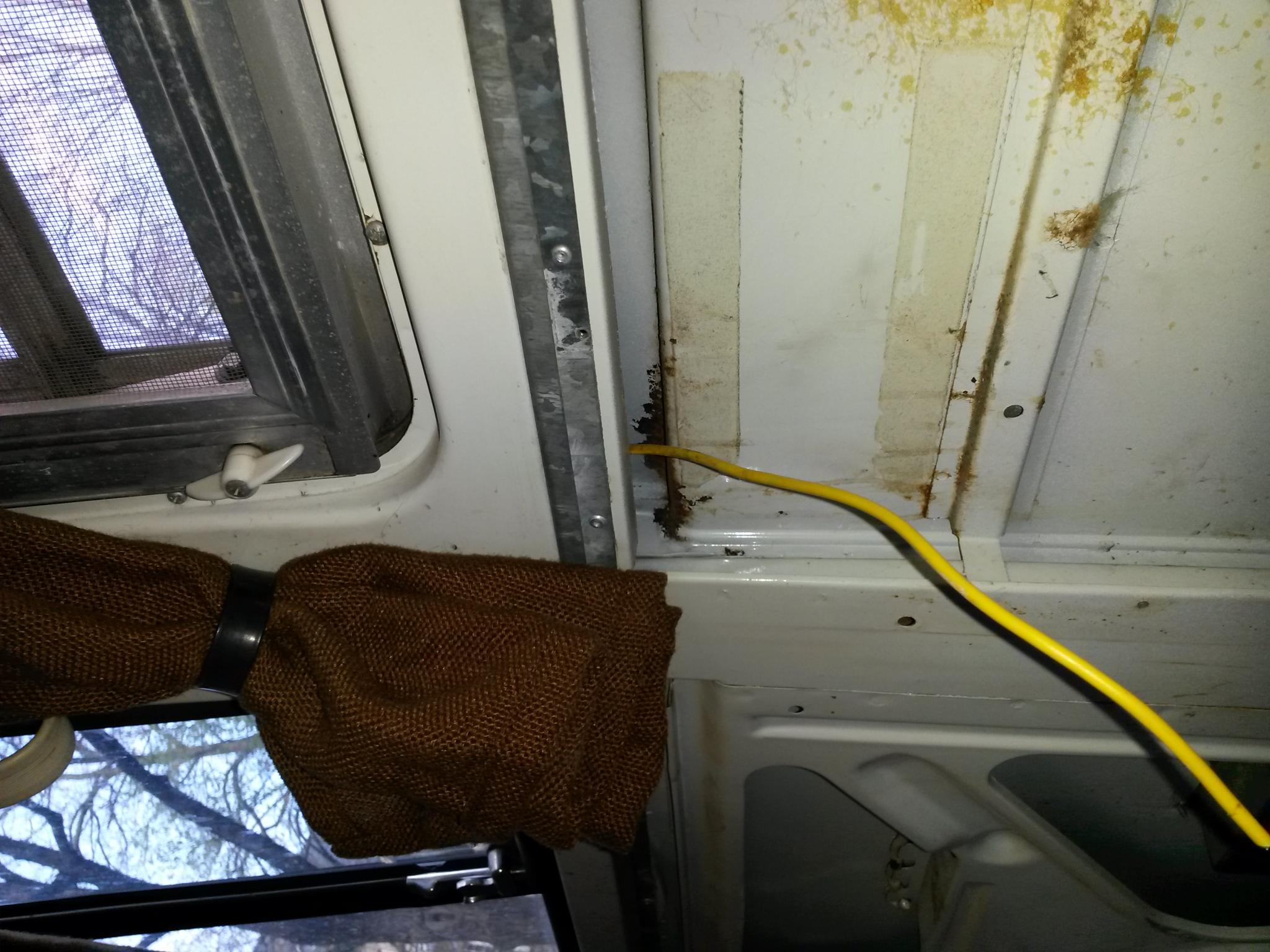

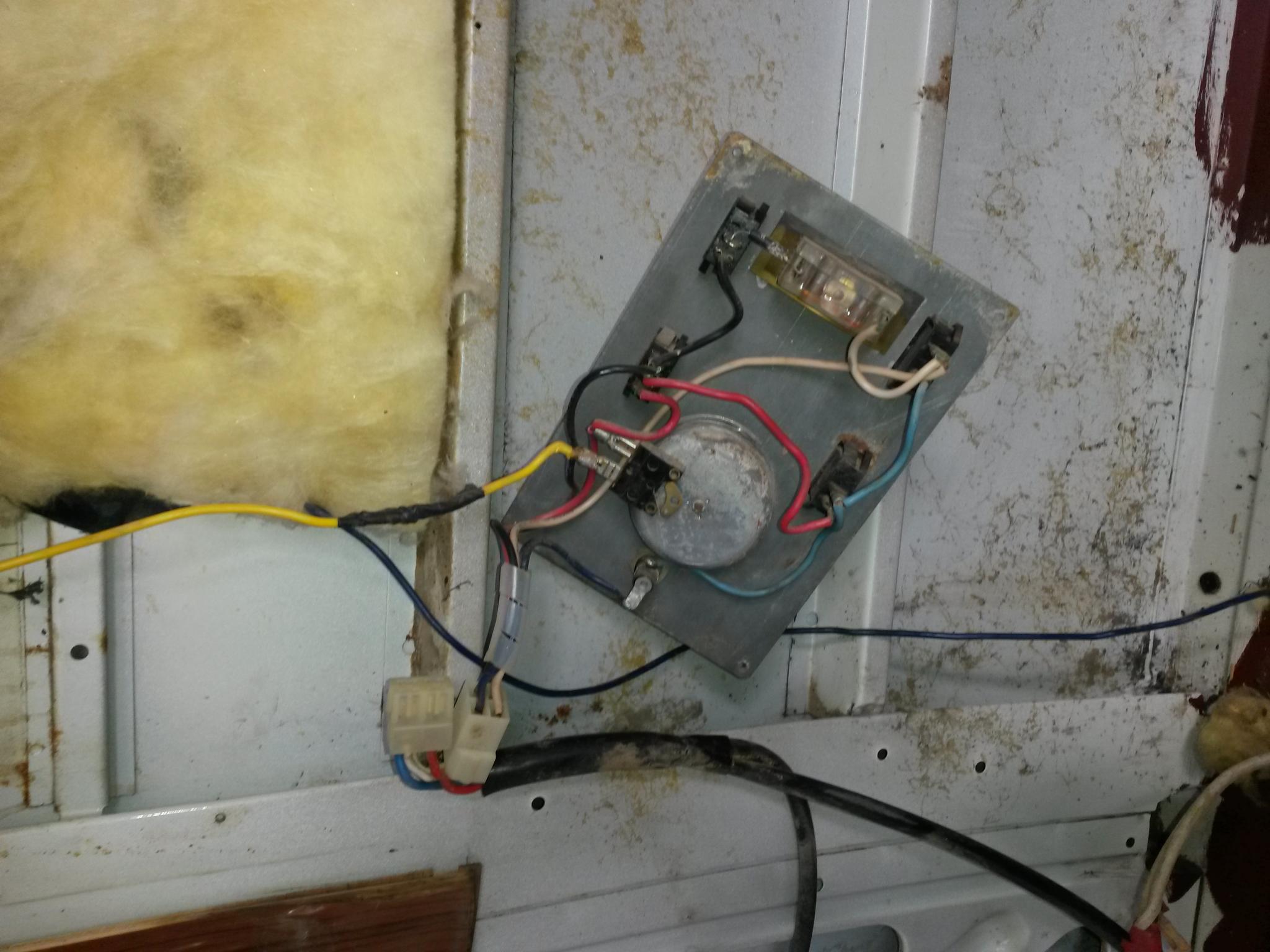

da ich ja grad alle Möbel und Verkleidungen ausbaue und aufarbeite, hab ich auch mal das Kontrollfeld ausgebaut.
Dabei kamen mir dann 2 komische Kabel unter. Eines angelötet (gelb - von oben) und das andere einfach mittig ran gedüdelt (blau) und mit viel iso band gesichert.
Naja - das eine hatte ich schon vorher abgeschnitten und das andere musste jetzt dran glauben. Damit hab ich leider mein Radio still gelegt
Generell schneide ich ja nicht einfach Kabel ab, aber die Kontroll Konsole musste raus.
Wo bitteschön wurde das denn entlang gelegt? Denn es wurde nicht durch den Fußraum gelegt.
Apropos durch den Fußraum. Was machen denn eigentlich diese kabel?
Verkabelung ist bißchen Kraut und Rüben. Ich werde mal versuchen, alles was jetzt durch Iso Band verbunden ist durch ordentlich gecrimpte Verbindungen zu ersetzten... ohne zu wissen was das tut.
Grüße von dem der jetzt selbst singen muss,
Marco
Marco
