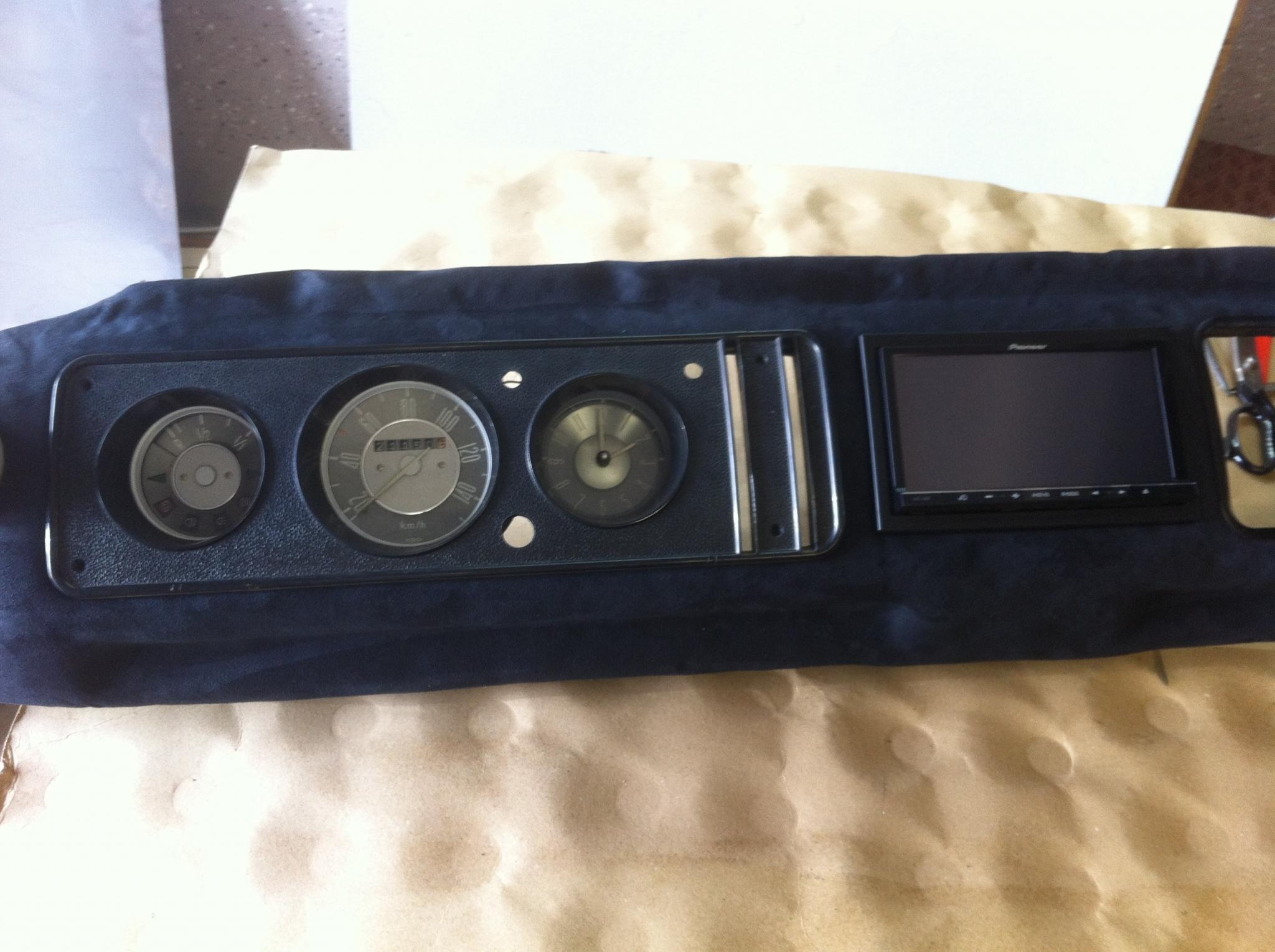

Als Info hier unser Armaturenbrett mit Doppel DIN. Den Aschenbecher haben wir zu gemacht, da hier 2 Schalter für die versteckte Sitzheizung hinkommen sollen.
Das Armaturenbrett haben wir selbst bezogen (1. Mal) Die Hochtöner kömmen in den Dachhimmel und die Lautsprecher in die Türpappen vorne und wahrscheinlich in den Schrank über der Rücksitzbank.
