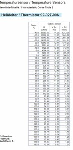

Wenn sich die Anzeige bewegt, hast du schonmal nicht so viel falsch gemacht. Ziehst du den Stecker vom Geber KURZ ab, musst du Vollausschlag auf der Anzeige haben.
Eine schlechte Masseverbindung würde sich so auch zeigen und somit ehr zu viel anzeigen.
Fehlersuche:
- Passt Anzeige und Geber zusammen (beides VDO?)
- Messbereich Anzeige -->150Grad
- Messbereich Geber -->150Grad (eingraviert)
- Spannung am Instrument kontrollieren. Die Anzeige ist stark Versorgungsspannungsabhängig. Im Leerlauf unter 13V zeigt meine nichts anständiges an.
- Widerstandwert Messen und auf Plausibilität Prüfen (Infrarot-Thermometer)
- ggf. selbstklebende Temperaturmessstreifen einsetzen. Diese Dinger gibts im Internet zu kaufen
- Geber (mit Masseverbindung) im Wasserbad kochen. Geht die Anzeige auf ~100Grad?
Bei mir ist der Motor 1678ccm Typ-1 auch sehr kühl, aber ich habe auch einen /8 Kühler mit Thermostat und Filter unter der Vorderachse. Hier geht schon sehr viel Wärme verloren bis es überhaupt zum Kühler geht. Dementsprechend länger dauert der Warmlauf.
Schau mal wie heiß dein Motor wirklich wird. Ich habe einen Wiederstand paralell geschalten um meine Anzeige bei 120*C (Bei Boardspannung 14V) zu eichen. Das verfälscht aber das Anzeige-Ergebnis darunter und darüber. Ich will aber ja nur exakt wissen wann ich meine Limit-Temperatur genau erreicht habe um dann meine Fahrweise anzupassen. Am Ende ist die Öltemperatur nur ein Indiz und grade bei modifizierten Motoren eine persönliche Erfahrung.

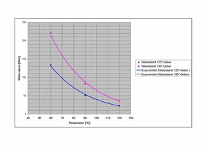

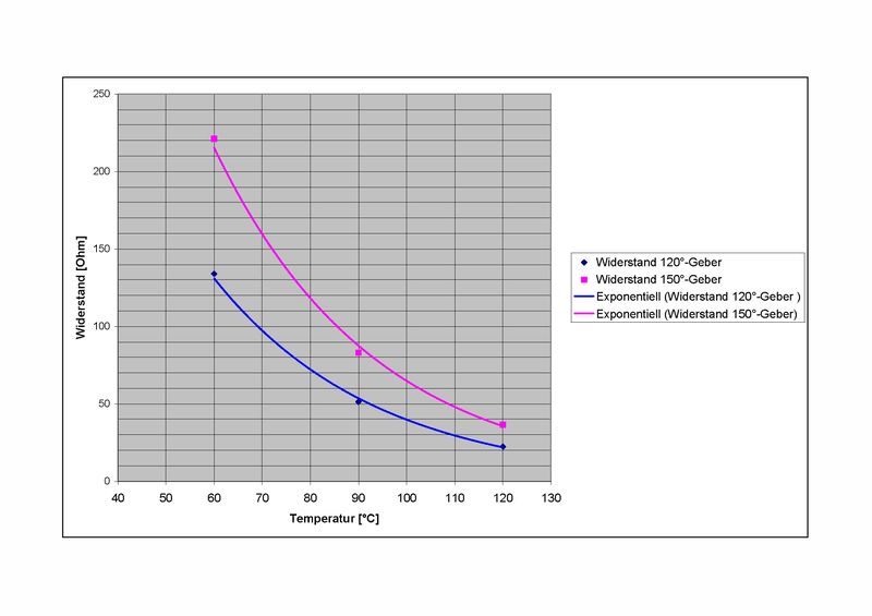

Hi Niko,Wenn sich die Anzeige bewegt, hast du schonmal nicht so viel falsch gemacht. Ziehst du den Stecker vom Geber KURZ ab, musst du Vollausschlag auf der Anzeige haben.
beim Öldruck würde ich dir recht geben, aber bei der Temperatur nicht. Auch nach deinen Kennlinen ist ein abgezogenes Kabel (sehr hoher Widerstand) eine sehr niedrige Temperatur. Zum Vollausschlag musst das Kabel auf Masse geben. Eine schlechte Masseverbindung erhöht den Widerstand und damit wird zuwenig Temperatur angezeigt.
Gruß Jan
