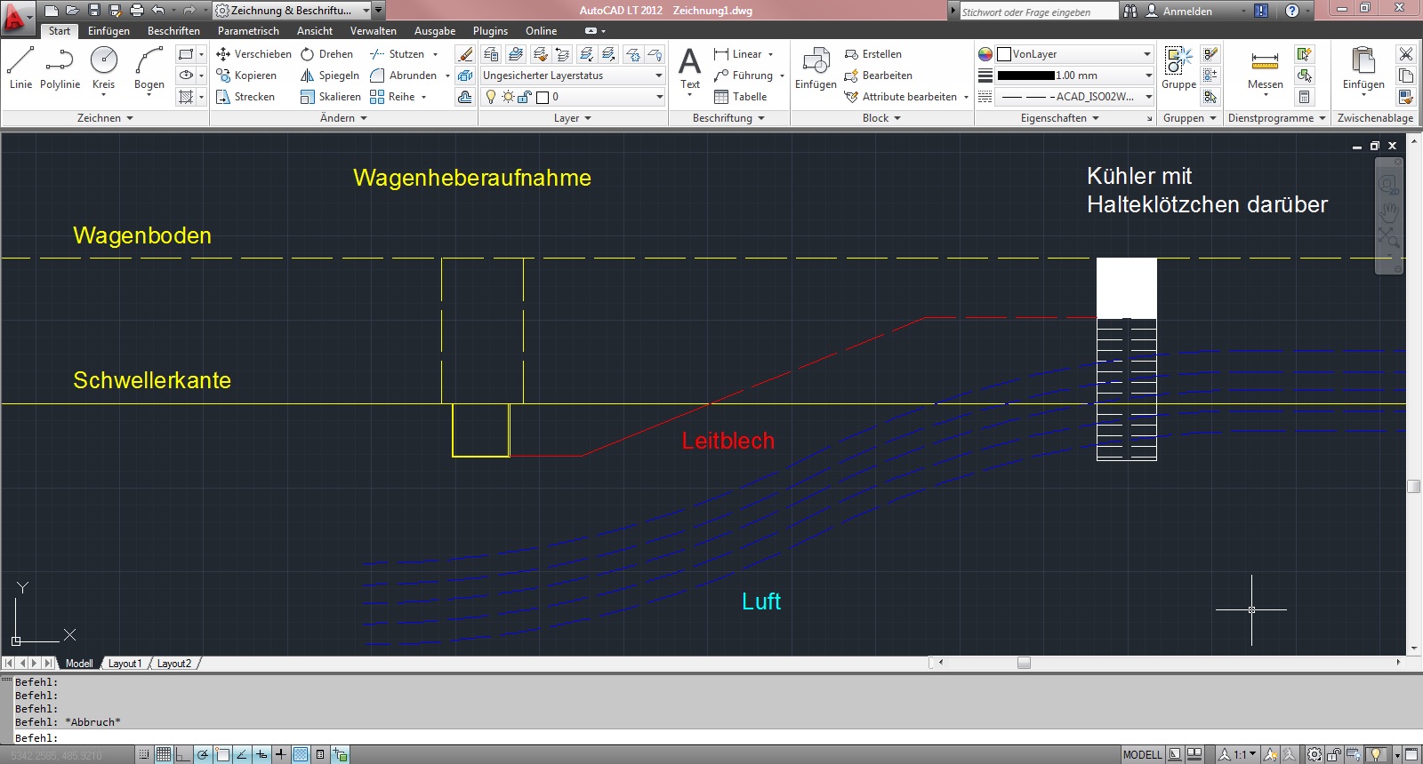

Frank_Hopfner hat geschrieben:- @Bullireisen: Der Ölkühler hängt zwar vor der Wagenheberaufnahme, ist jedoch geschätzt 25cm entfernt. Meinst du ein Leitblech um die Aufnahme würde Sinn machen?
ja , denke schon, daß das Leitblech sinn macht.

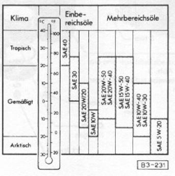

Hallo Clemens. Leider habe ich noch keine Betriebsanleitung vom T3 luftgekühlt ab 1979, sondern im Netz nur eine von 1989 gefunden:
http://www.ingocity.de/bulli/anleitung/seite087.gif
Hier sind als Einbereichsöle immer noch SAE 10 bis SAE 40 Aufgeführt, wie für unsere Bullis in den Betriebsanleitungen. Für die Mehrbereichsöle geben sie SAE 5W 20 bis SAE 20W 50 an. Daher gehe ich mal davon aus daß ein 15W 40 mit einem SAE 30 im Sommerbetrieb durchaus vergleichbar ist. Von der Viskosität bei 100 °C ist es jedenfalls zäher als das SAE 30. Meine Empfehlung SAE 15w 40 fahren, wenn der Öldruck ab 2500 U/min über 2,5 Bar liegt (das ist jedenfalls von VW gefordert für den Typ4) und dadurch bessere Kühlleistung wegen geringerem Staudruck im Kühler mitnehmen.
Ich denke auch, daß wenn man das Öl alle 5000 km wechselt die Hochtemperaturzersetzung zwar begonnen aber noch so ist, daß sie dem Motor nicht schadet. Ich bin mit meinem 50 PS Austausch Typ1 Motor von Vege auch über 150.000 km weit, mit 2,-€/l 15W 40 und ca. 105-110 km/h auf der Autobahn ohne Zusatzölkühler und ohne Temperaturanzeige gekommen. Jetzt mußte er dem Typ4 im T2a mit Megasquirt Einspritzung weichen, weil er durch zu hohes Kurbelwellenspiel silberne Späne im Öl hatte. Er lief aber bis zum Schluß und hat uns auch mit funkelndem Öl noch 2000 km aus Schweden wieder heim getragen. Also nicht so ernst nehmen und lieber fahren. Bis 135° auf der Autobahn sehe ich da wirklich kein Problem.

Was nun die Ölsorte angeht, habe ich vom T3 Lufti mal diese "Empfehlung" gefunden:

1. Er bekommt ein Luftleitblech das die Luft an der Wagenheberaufnahme vorbeileitet, siehe Skizze. Schaden kanns ja nicht.

Frank_Hopfner hat geschrieben: 1. Er bekommt ein Luftleitblech das die Luft an der Wagenheberaufnahme vorbeileitet, siehe Skizze.
Mahlzeit.
Skizze gesehen...
Vielleicht steh' ich auch auf dem Schlauch, aber würde ein Luftleitblech nicht eher an der Unterkante des Ölkühlers Sinn ergeben?
So wie es auf der Zeichnung zu sehen ist, mag es zwar Turbulenzen hinter der Wahenheberaufnahme vermindern und so die Strömung etwas besser zum Kühler führen. Aber ob das den erhofften Erfolg bringt?
Klar, mit einer "Schaufel" an der Kühler-UK sammelst du auch mal ein bisschen Matsch ein... aber du musst ja nicht gleich nen Trichter drumherumzimmern.
N' kleines Blech von ~50-80mm tiefe an der Unterseite um ein paar grad nach unten abgewinkelt wäre vielleicht was.
