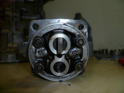

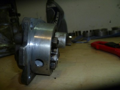

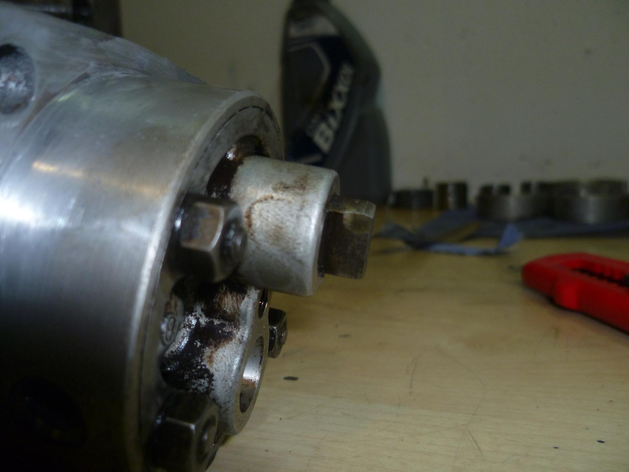

mache jetzt die letzten Vorbereitungen vor dem Wiederaufbau. Beim Abziehen der Dichtflächen mit 600er Nassschleifpapier ist mir aufgefallen, dass der Mitnehmer, der dafür sorgt, dass das Nockenwellenrad die Ölpumoe antreibt, ziemlich ausgeschlagen ist (siehe Photos). Ich habe jetzt Angst, dass mir der ausgeschlagene Mitnehmer gleich die Mitnehmernut im nagelneuen Nockenwellenrad aufarbeitet - was meint Ihr: neue Ölpumpe?
Gruß, Thomas
