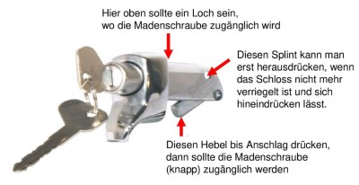

Hi Ralf,
https://www.thesamba.com/vw/forum/viewt ... order=desc
Beim Motorklappenschloss sieht das anders aus, hoffentlich ist das nicht verriegelt.
... einfach einmal die Kreuzschlitzschraube herausdrehen?schrauberger hat geschrieben: ↑13.04.2018 12:01 Wie bekomme ich den Schließzylinder ohne Schlüssel raus ohne allzuviel zu zerstören?

Da ich auch grad mit den Schlössern beschäftigt bin habe ich noch mal drauf geachtet. Also bei mir (72er Modell) ist am Schloss der Motorklappe die kleine Madenschraube auch bei verriegeltem Schloss zugänglich. Nur ein leichter Druck auf den Zylinder und sie ist von oben her zu sehen. Die Madenschraube hatte allerdings im Gegensatz zum Schloss vom 77er keinen Schlitz oder Ähnliches. Habe dann einen Mini torx ganz leicht reingeschlagen und konnte so die Schraube drehen.Norbert*848b hat geschrieben: ↑13.04.2018 12:31 Hi Ralf,... einfach einmal die Kreuzschlitzschraube herausdrehen?schrauberger hat geschrieben: ↑13.04.2018 12:01 Wie bekomme ich den Schließzylinder ohne Schlüssel raus ohne allzuviel zu zerstören?
Erik

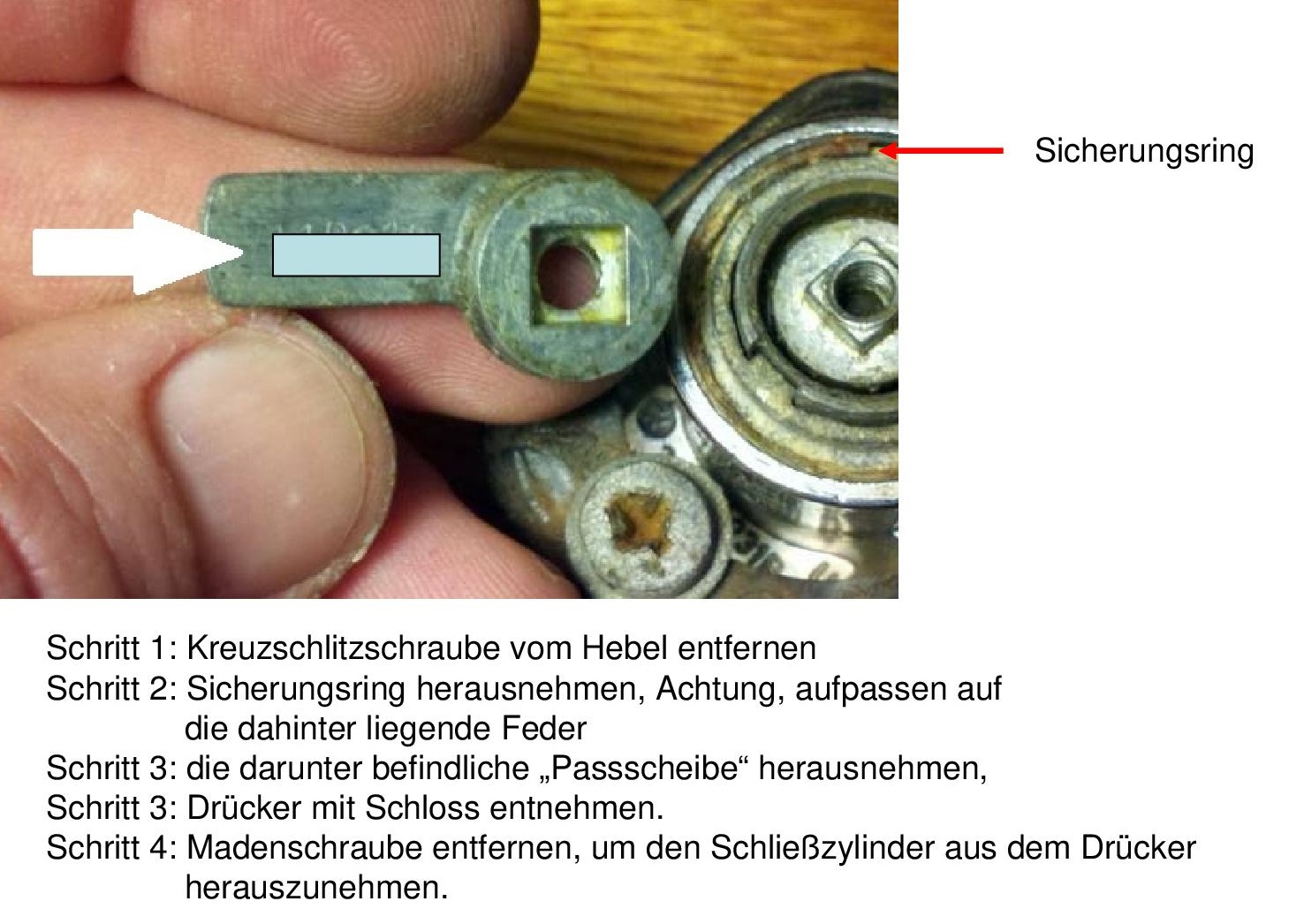

Moin zusammen,
Werde da noch einmal in Ruhe, wahrscheinlich am WE, noch etwas dokumentieren.
Kurzinfo vorab:
, leider
, dass überlasse ich dann doch lieber der jüngeren Generation (meine Hoffnung wäre z.B. Marvin..., mit Kameramann u.s.w.)
... bei Nachbauschlössern befinden sich da meist "Mini"-Inbus drin, original dann eher "Schlitz".
... hab mir das gerade noch einmal in Ruhe angeschaut, irgend etwas passt da nicht wirklich.Norbert*848b hat geschrieben: ↑13.04.2018 12:31 ... einfach einmal die Kreuzschlitzschraube herausdrehen?
Kurzinfo vorab:
Nee, ist nicht meine Welt, bin doch schon "Old School"Rolf-Stephan Badura hat geschrieben: ↑13.04.2018 14:47 ... und demnächst antwortest Du womöglich dann noch statt "nur" bebildert auch mit Youtube-Tutorial auf jede Frage...
