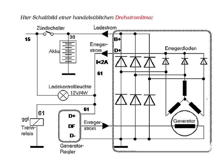

Hi Leute
Wenn ich im Leerlauf und beim Gasgeben zwischen D+ und D- am Regler nur 10.7V messe, habe ich ein Problem mit dem Alternator (Typ4-Motor). Ist das korrekt verstanden?
Ausgangsseitig messe ich ca. die Batteriespannung unter Last von ca. 12.45V.
D.h. es wird nicht geladen. Das würde sich mit meinem Problem decken, dass ich nach ca. 80km liegen geblieben bin.
Was könnte das sein, wenn ich eine derart tiefe Spannung messe? Der Alternator sieht noch ziemlich neu aus.
Gruss Marius

Hey Marius.
Leuchtet deine Generator-Lampe im Cockpit wenn du Zündung anmachst?
Für die Erregerspannung ist diese wichtig (D+)
Hast du einen Regler zur Hand um diesen kurz auszutauschen? Ist rechts an der Schottwand zum Tank montiert.
Nur weil die Lima „gut aussieht“ heißt das leider nichts.
Gruß, Niko

Moin Marius,
Maribus hat geschrieben: 01.05.2022 19:17 Wenn ich im Leerlauf und beim Gasgeben zwischen D+ und D- am Regler nur 10.7V messe, habe ich ein Problem mit dem Alternator (Typ4-Motor). Ist das korrekt verstanden?
Könnte sein, da gibt es aber noch den Regler wie bereits angemerkt.
D+ sollte eigentlich immer das Potential von B+ aufweisen so denn alles in Ordnung ist.
Die Ladekontrollame leuchtet aber erst (bei laufendem Motor), wenn der Spannungsunterschied zwischen B+ zu D+ etwa größer 2 V ist.
Kannst Du auch die Spannung von DF messen und den Wert nachreichen?
Vielleicht kommt man dann dem Problem etwas näher.

Ui, ihr seid ja schon schwer dran. Super, danke.
Wir haben 2 verschiedene Regler ausprobiert. Bei beiden steigt die Spannung zwischen D+ und D- nie über 10.7V
DF+ hatte gegen Masse einfach Batteriespannung. Ca. 14.45V war das im Betrieb und ca. 14.65V im Stillstand. Finde ich auch logisch, da ja am Eingang nichts vernünftiges anliegt.
Ladekontrollleuchte leuchtet nicht.
Was ist B+? Wo messe ich das? Am Regler hat es nur 3 Anschlüsse...

Moin Marius,
Maribus hat geschrieben: 01.05.2022 21:12 Was ist B+? Wo messe ich das?
... mit dem Bild sollten wir weiter kommen können. :wink: :
Also am Anschluss der Lichtmaschine mit der Klemmenbezeichnung B+, was ja letztendlich Klemme 30 ist und der Batteriespannung am + Pol entspricht.
Maribus hat geschrieben: 01.05.2022 21:12 Am Regler hat es nur 3 Anschlüsse...
Ja, eben D+, DF und D-.
Maribus hat geschrieben: 01.05.2022 21:12 DF+ hatte gegen Masse einfach Batteriespannung. Ca. 14.45V war das im Betrieb und ca. 14.65V im Stillstand.
Im Stillstand an DF (bei Zündung aus) überhaupt noch eine Spannung messen zu können, erscheint mir rätselhaft zu sein,
denn dann müsste auch bei diesem Zustand an D+ noch "Saft" anliegen.
Schau Dir bitte einmal das Schaltbild daraufhin an, die Spannung könnte demnach nur von der Batterie kommen, woher denn sonst,
also nur, wenn eine Plusdiode einen Kurzschluss und somit Durchgang in beide Richtungen hätte. :?
Maribus hat geschrieben: 01.05.2022 21:12 Wir haben 2 verschiedene Regler ausprobiert. Bei beiden steigt die Spannung zwischen D+ und D- nie über 10.7V
Wie ich schon erwähnt hatte, sollte D+ gegen D- (bzw. auch Fahrzeugmasse) immer die gleiche Spannung von B+ zu B- (bei intakter Lima) haben.
Bitte überprüfen, ob D- eine saubere Masse hat, das sollte nämlich die Fahrzeugmasse sein bzw. dieser entsprechen.
(Von D- nach Fahrzeugmasse (bzw. Batt. -) darfst Du keine Spannung messen dürfen bzw. können, ansonsten hat D- keinen guten elektrischen Kontakt!
BTW: Was macht denn der Regler bzw. welche Funktion hat der denn überhaupt?
Nehmen wir einmal an, dass der bei 14.2 V eingestellt ist, dann will er an D+ immer nur diese Spannung "sehen".
Wird die Spannung an D+ höher, so regelt er die (Erreger-) Spannung an DF herunter, so dass wiederum nur nur 14,2 V an D+ anstehen.
Wenn sich im Gegensatz dazu die Spannung einmal an D+ verringern sollte, so wird die Spannung an DF erhöht. ... bis wieder die 14,2 V erreicht sind.
... das kann aber nur richtig funktionieren, wenn auch alle 9 Dioden vorschriftsmäßig intakt sind, sowie auch alle Wicklungen, nebst den Kohlen und Schleifringen. :wink:
