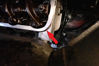

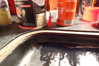

Dieses Bild zeigt den alten Deckel. Der rote Pfeil die Ecke unten rechts (bei Draufsicht); Falz verläuft hier gleichmäßig rund und hoch!
Dies ist die Stelle, wo der Deckel unten rechts anliegt. Den kann man hier maximal soweit andrücken, bis die äußere Falz dort anstößt, wo die Schraube für die Motorverblechung von unten eingeschraubt wird:

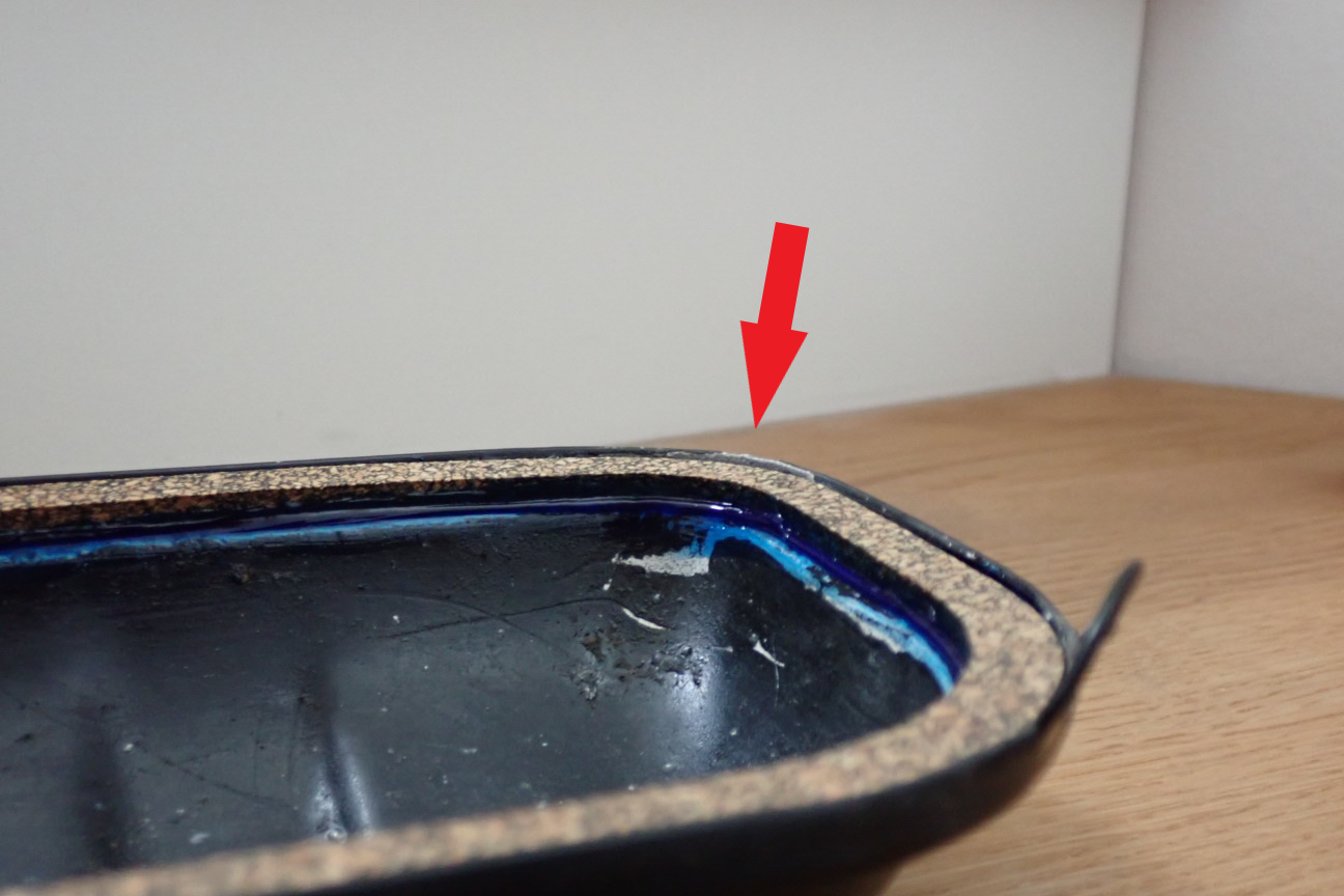

Und jetzt der neue Deckel an der gleichen Stelle wie der alte:
Ca. 2-3mm ist die Falz in dieser Biegung beim neuen Deckel höher. Man kann den Deckel deshalb gar nicht richtig anpressen. Beim alten Deckel ist genau Ende an der Schraubenhalterung am Kopf. Der neue wird hier nie dicht, da die Falz zu hoch ist.
Kann man natürlich abfeilen, muss man aber erst einmal wissen!

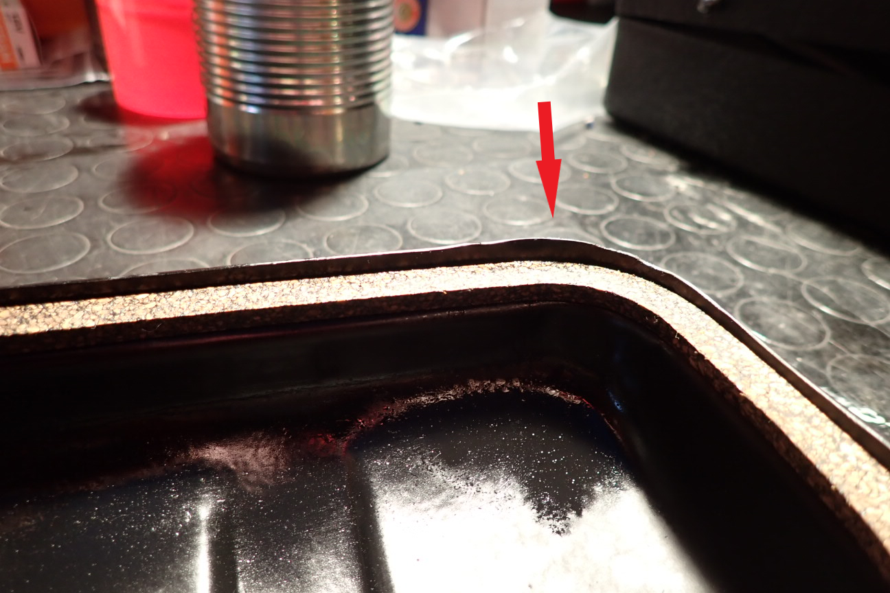

Unten links sollte man auch besser genau hinschauen:
