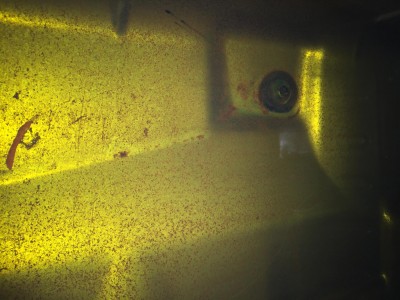

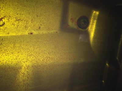

Der Tank ist jetzt raus! Beim ablassen des Benzins ist am Anfang viel und später eher wenig Kraftstoff durch die Leitung geschoben worden. Nach dem wir den Tank draußen hatten, wurde schnell klar was los ist. Ich denke dieser Tank ist voll von knusprigen Rost. Oder ist das noch normal? ...siehe Bild

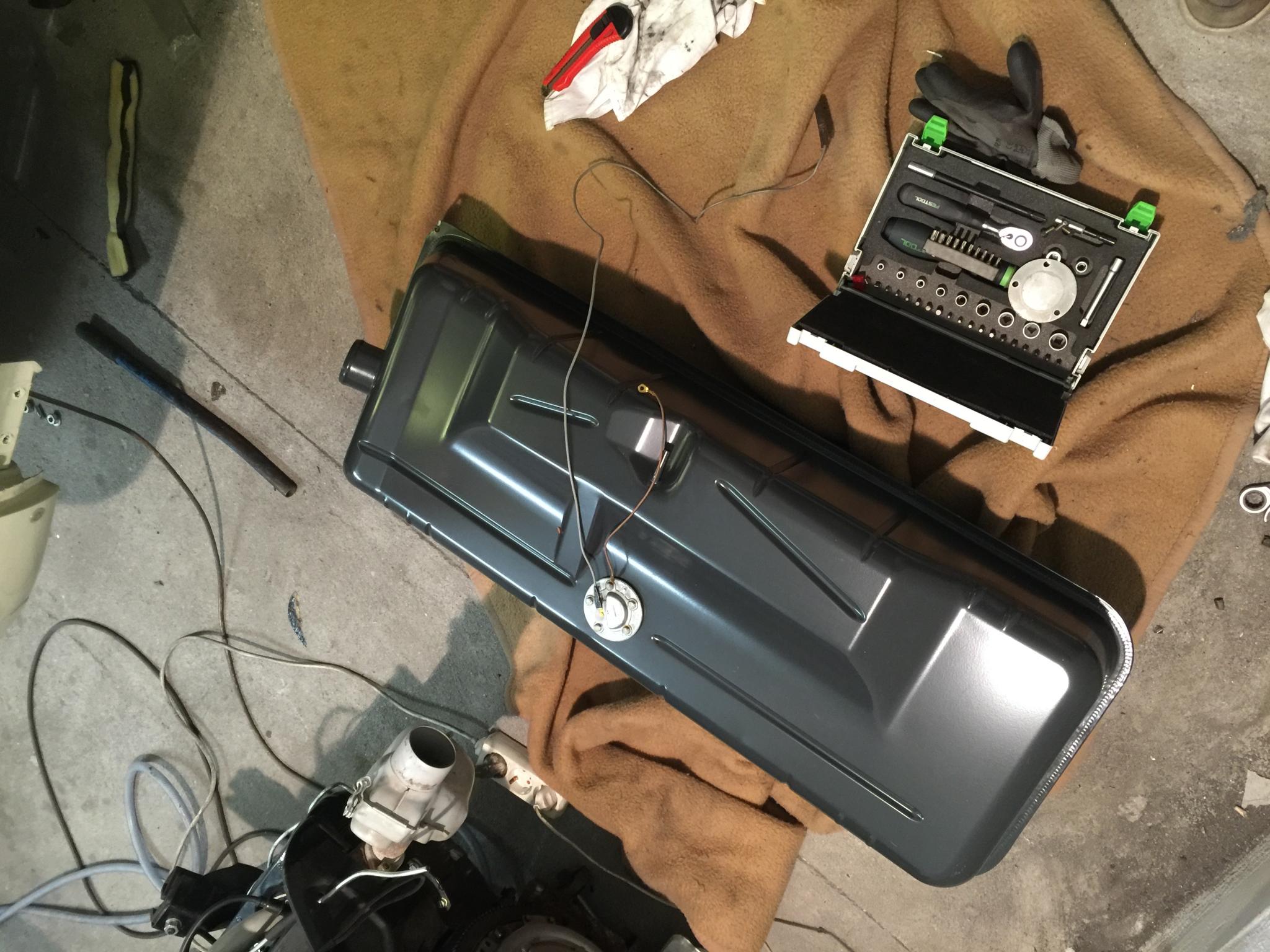

Morgen kommt der neue Tank rein. Dann kann es ab in die Welt gehen... Hoffentlich!

westy hat geschrieben:Morgen kommt der neue Tank rein.
... und nicht vergessen bei dieser einmaligen Gelegenheit auch gleich die Tankentlüftung sauber durchzublasen / auf Funktion zu überprüfen. :wink:

wie stellt man eigentlich den tankgeber ein? ich habe nirgends potis gefunden, an den man rumschrauben kann. ich habe so einen kilometerlangen zylinder verbaut, an dem unten eine winzige gewindestange (guckt ca 3mm raus) zu sehen ist. an der kann man aber irgendwie auch nichts einstellen :confused:
Beiträge: 7826
Re: Motor stirbt sporadisch. ab und startet nicht mehr.
westy hat geschrieben:.. wie stellt man eigentlich den tankgeber ein?
... garnicht. Der (Tauchrohrgeber) muss einfach nur funktionieren... und ausprobieren ob er das auch tut.
Der Tauchrohrgeber ist für eine dämpfende Anzeige ausgelegt. Deshalb ist ein Zylinder über den eigentlichen Geber gestülpt. Der Zylinder hat eine kleine Bohrung, so das das Benzinschwappen sich nicht weiter auswirken kann. Der Geber selbst besteht aus einem Widerstandsdraht. Ein Schwimmer schließt über Kontakte den U-förmig geführten Draht kurz. Bei vollem Tank, was volle Schwimmerstandshöhe bedeutet, sind das nahezu 0 Ohm (bzw. max 8 Ohm), die Benzinuhr zeigt "voll" an. Ist der Tank leer, befindet sich der Schwimmer unten und lässt den vollen Widerstandswert (etwa 70 - 80 Ohm) wirksam werden, die Tankuhr zeigt leer an. Somit sollte das Prinzip erst einmal klar sein.
Für das Testen gibt es natürlich mehrere Möglichkeiten. Ich nehme immer das Röhrchen ab und hebe den Schwimmer auf 4 markante Punkte 1/4, halb, 3/4 und voll, während ein Helfer die Tankanzeige verfolgt. Natürlich müssen dann die 2 Kabel am Geber auch angeschlossen sein! Selbstverständlich müssen alle anderen Kabel die nun einmal beim Motorausbau so herumliegen gut isoliert sein, damit es nicht irgendwo zu einem Kurzschluss kommt. Ersatzweise kann man den Geber natürlich auch mit einen Ohmmeter prüfen/messen.
