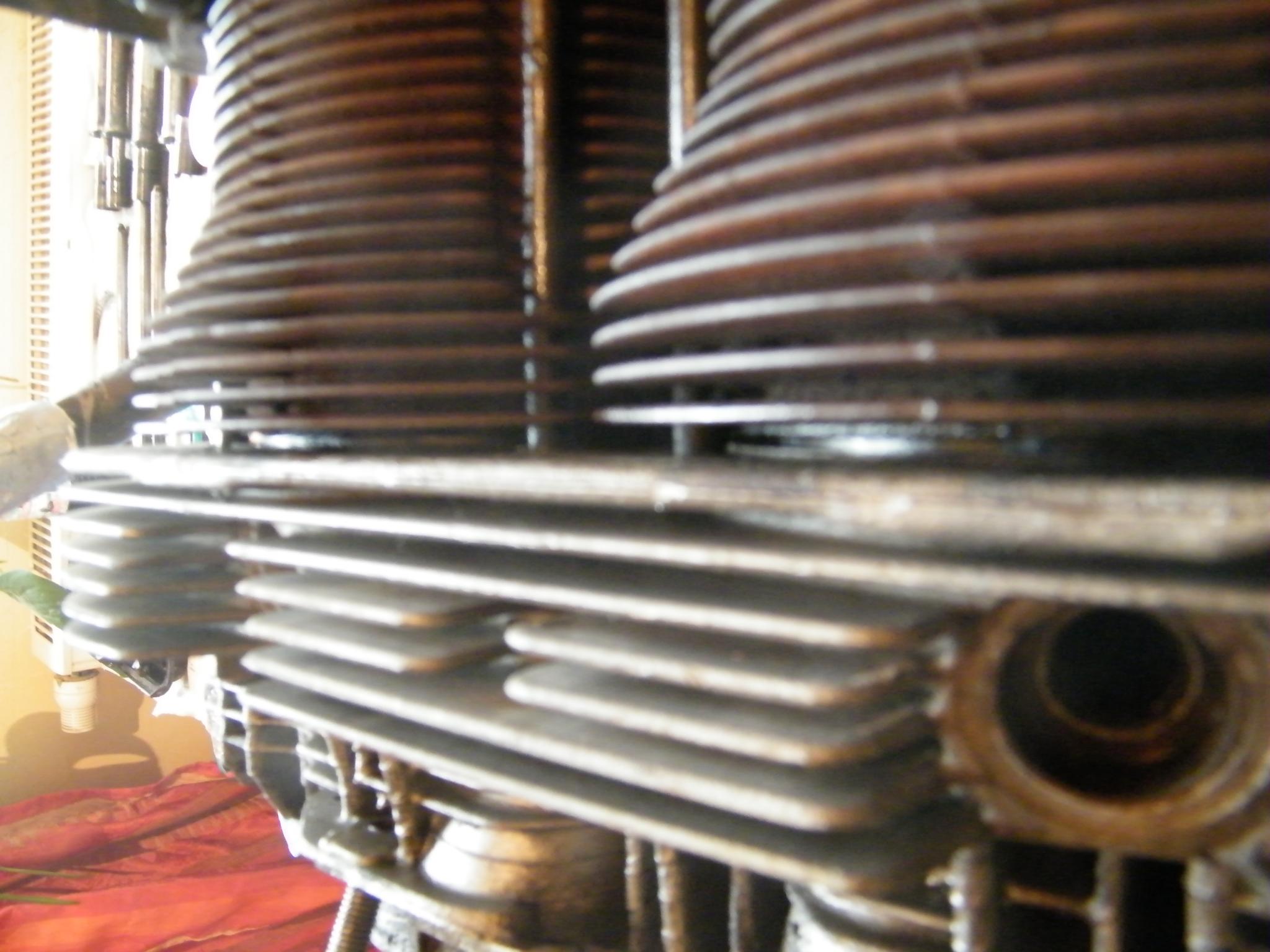

So, es geht weiter! Zylinder sind drauf :jump: , nur die Stößelrohre wollen nicht ganz so wie ich das will. Womit schmiert ihr die denn? Hab jetzt mal Silikonspray da. Danke für Eure Tips, Christine
achso, eines wundert mich noch: es war nur eine Zylinderkopfdichtung (also zwischen Kopf und Zylinder) verbaut. Meint nur auf einem der Zylinder war eine Dichtung drauf. Glaubt Ihr da hat sich Jemand was bei gedacht, oder eben genau das denken sein gelassen? der Zylinderkopf schließt nicht ganz auf, da ich jetzt die Dichtungen reingemacht habe. Angezogen mit erst 10 und dann 30 Nm.
