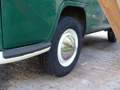

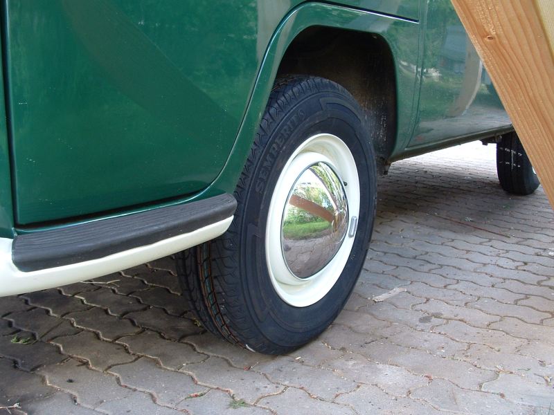

habe am T2a jetzt Semperit 185-R14C drauf, haben 200€ + Montage gekostet, schauen gut aus und fahren sich wunderbar. Zwei Freunde von mir haben auch die Semperit drauf am T2, mein Bruder am T3 auch.
