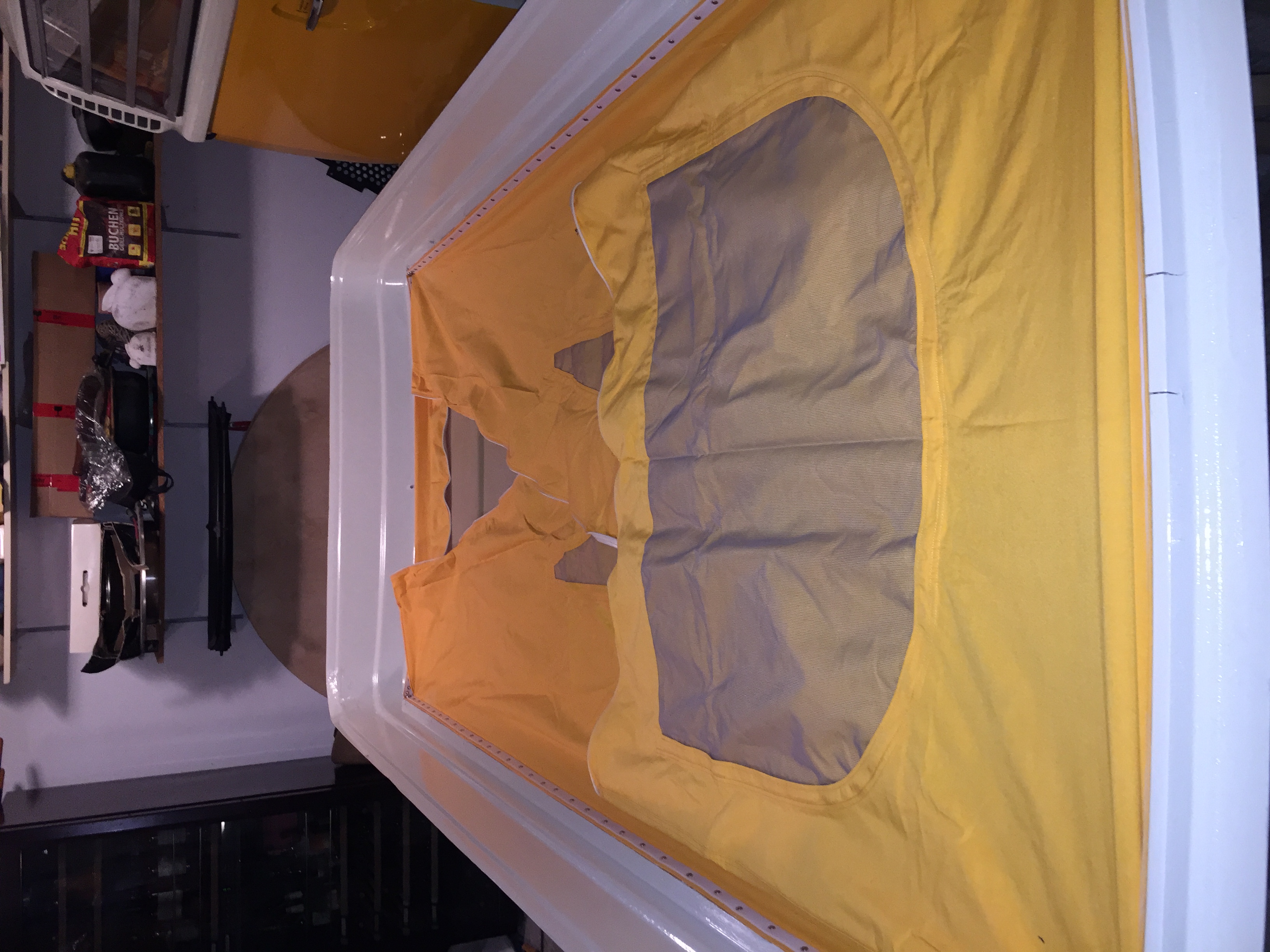

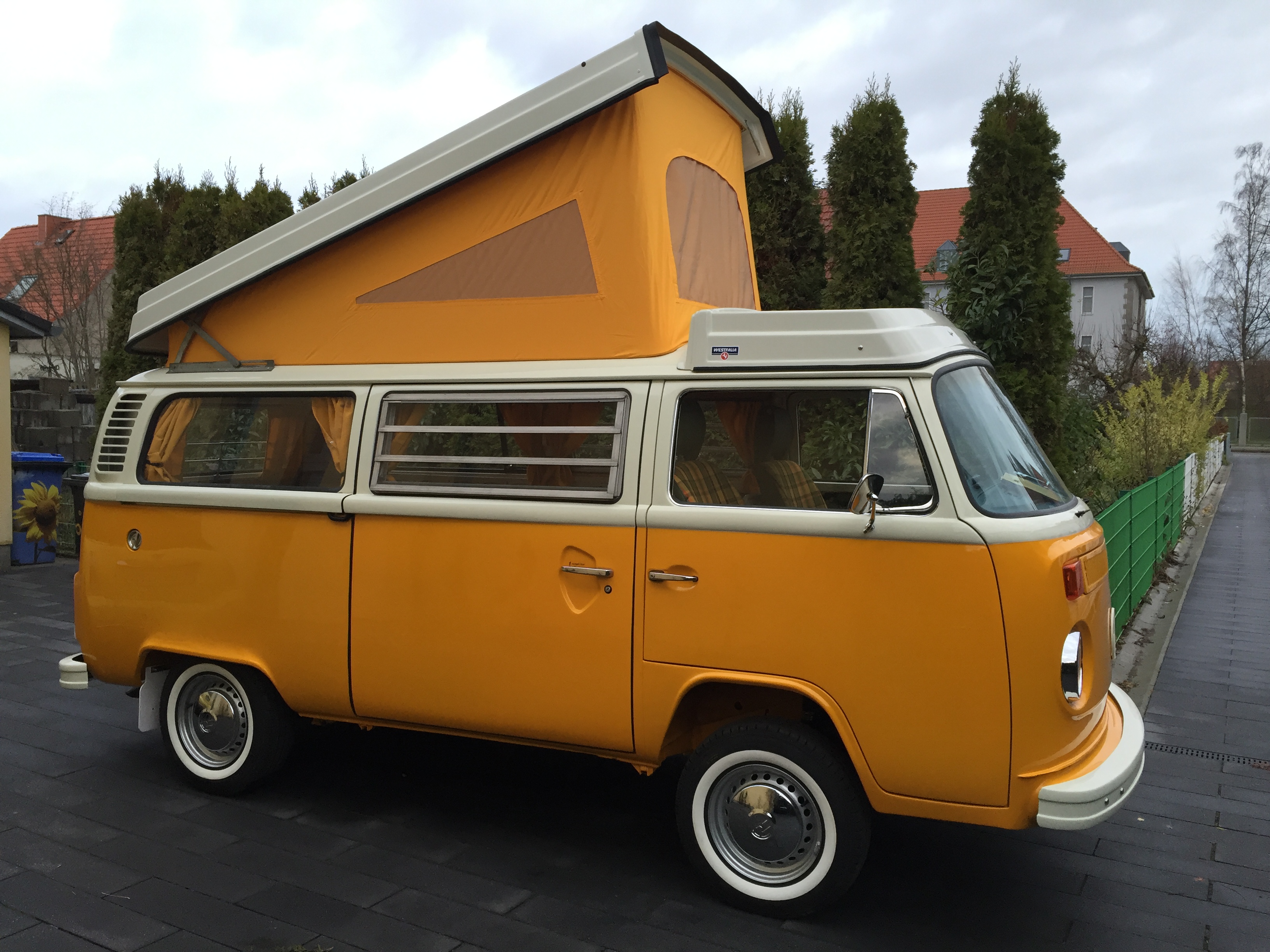

Mein Zelt habe ich damals bei NLA VW gekauft. Es ist jetzt ca. 4 Jahre drauf und ist immer noch fest gespannt. Daher bin ich sehr zufrieden.
Da ich das Dach runter hatte, war die Montage auch nicht so schwer. Mit aufgebauten Dach, ist das befestigen sicherlich sehr Mühsam. Das anschrauben
der Aluleiste ist doch etwas schwerer da hier gleichzeitig, das Zelt gespannt wird.

das Zelt von NLA VW sieht ja klasse aus. Hat die kleineren Seitenfenster und vorne das abgerundete. Ich vermute mal, dass vorne auch komplett Reissverschlüsse verbaut sind, oder? Wie ist denn Dein Eindruck, was die Verabeitung anbelangt, es scheint ja passgenau zu sein.
Schon mal danke.
DIe Montage beim montierten Dach ist nur im hinten etwas fummelig, da man liegend über Kopf arbeiten muss, aber es geht schneller und einfacher als das Dach herunterzunehmen. Die Montage der unteren Schienen habe ich nicht bei geöffneten Dach vorgenommen, sondern bei ca. 3/4 offen. Dann ist der Stoff schön locker und man kommt immer noch hinten in die Ecke. Ging also auch recht entspannt
