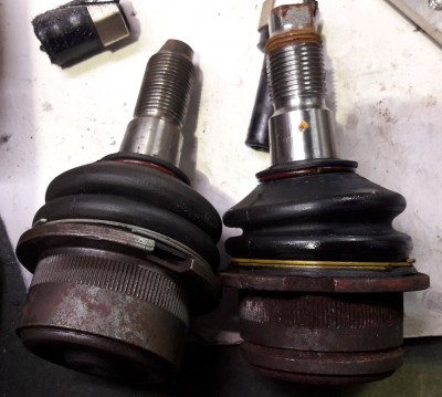

ich habe gestern in Bockhorn auf dem Teilemarkt ein Traggelenk gefunden.
Aber halt ohne Karton und Ersatzteilnummer.
Erstaunlichweise ist auch keine Nummer auf dem Gelenk, sondern nur auf der Manschette. (Die Manschettennummer ist identisch bei beiden Gelenken)
Ich habe das dann mit meinem original Traggelenk verglichen. Der Durchmesser ist identisch, soweit ich das mit der Schieblehre vergleiche.
Aber das Gewinde am Hals ist etwas kürzer:
Und unten hat das unbekannte Gelenk eine Nut.
Was man jetzt nicht sieht, ist der Kragen am Traggelenk, der ist auf einer Seite abgeflacht.
Jetzt ist halt die Frage, was ich da wohl erwischt habe. (Der Verkäufer hat was von BMW erzählt und war mit dem VW Zeichen überfordert.)
Eventuell gäbe es da ja noch NOS Gelenke, die man auch verwenden kann, aber dafür bräuchte man die Ersatzteilnummer.

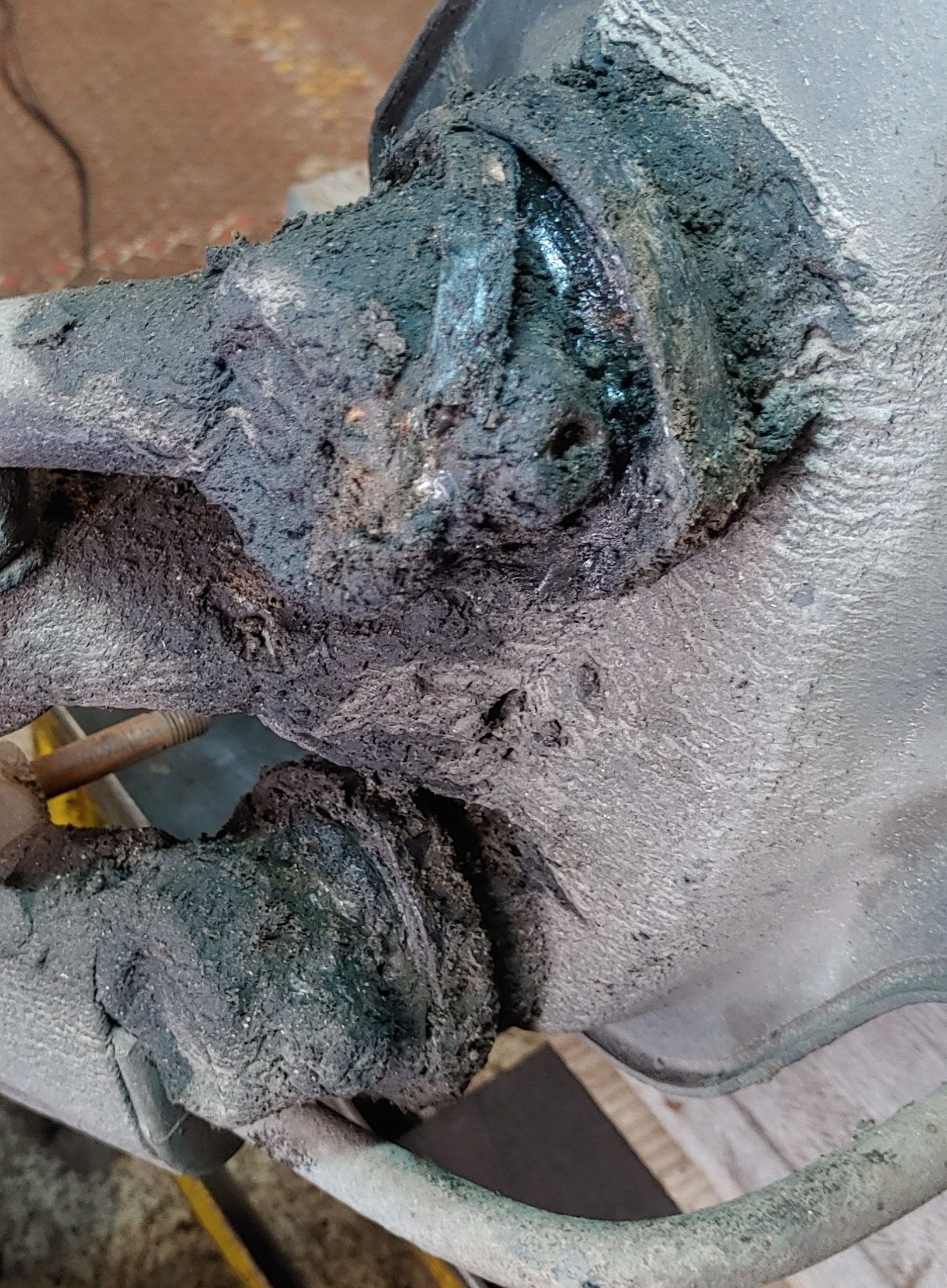

Hi Thomas (Gastonlagaffe)
Wie ging denn damals deine Geschichte mit der asymmetrischen Position der Tragarme aus? Das würde mich sehr interessieren.
Ich habe genau das gleiche Problem.
Links sieht man den Wulst vom Tagarm. Rechts (das Bild mit der kaputten Dichtung) ist der Wulst in dem Dichtungsblech drin. Aufgefallen ist mir das erst, als meine Frau die defekte Dichtung entdeckt hatte und mal etwas von dem alten Fett und Unterbodenshutz abgetragen hatte.
Danke.
Oder vielleicht kann jemand anders noch was dazu beitragen?
Bevor ich die Achse wieder einbaue, würde ich das gerne in Ordnung bringen.
Bin froh um jegliche Rückmeldung.

Hi Marius,
da muss du mal vorsichtig reinigen und die Tragarme raus bauen.
Wenn die Dichtung weg ist, kommt potenziell Dreck in die Lager der Tragarme.
Dann altern die im Zeitraffer.
Sprich schau dir mal an wie die Oberfläche der Tragarme aussieht.
Und wie die Lager beschaffen sind.
Und halt echt vorsichtig alles von Innen nach Außen reinigen, damit du den Schmodder nicht in das Achsrohr einführst.

Hi Thomas
Hab ich doch selbstverständlich alles durchgelesen, aber keine Lösung lesen können. Ich habe genau das gleiche Problem wie der andere Thomas. Nämlich, dass die Tragarme nicht gleich weit im Achskörper drin sind, bzw. eine Asymmetrie vorliegt, was sich dann im Sturz zeigt. Rein von der Konstruktion kann das gar nicht sein.
Aber logisch, nun werde ich alles auseinander nehmen. Die Manschetten der Traggelenke müssen eh getauscht werden. Die originalen Traggelenke bleiben drin. Dann sehe ich ja vielleicht, was da los ist.
