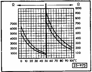

bulli76 hat geschrieben: 15.05.2023 07:57 Klink mich mal kurz ein. Das mit dem Temperaturfühler kann ich bestätigen. Hatte das gleiche problem vor ein paar wochen. Nach kurzer fahrt einfach nicht mehr an oder lief total schlecht.
Fehler gewinde am temp.fühler ausgeschlagen und der Fühler wackelte.
Hab auch verschiedene Tempfühler nachgemessen alle unterschiedliche werte bei gleicher Temperatur.
Bei den Temperaturfühlern kommt es auch nicht so ganz exakt auf die Werte an.
Der Toleranzbereich liegt zwischen den beiden schwaren Linien.
Sprich bei 20° soll der Wert ca. zwischen 2 und 3 KOhm liegen.
Das ist auch hinreichend genau, damit der Motor startet und einen vernünftigen Warmlauf hat.
(Weber Vergaser haben nicht mal eine Kaltstartanreicherung und funktionieren auch.)
Und oberhalb von 80° wird das Gemisch auch nicht mehr weiter abgemagert. Und die 80° werden beim luftgekühlten Zylinderkopf extrem schnell erreicht.
Im Normalen Betrieb liegt man da eigentlich immer zwischen 120° und 160°.
Dramatisch wird es halt, wenn der Temperaturfühler (zeitweilig) einen unendlichen Hohen Widerstand hat.
Sei es durch Wackelkontakt oder schlechte Verbindung zum Zylinderkopf. Dann steigt aus Sicht des Steuergerätes der Widerstand in extrem hohe Werte, was als Extrem kalt interpretiert wird.
Da wird dann halt so weit angereichert, dass das Gemisch gar nicht mehr zündfähig ist.

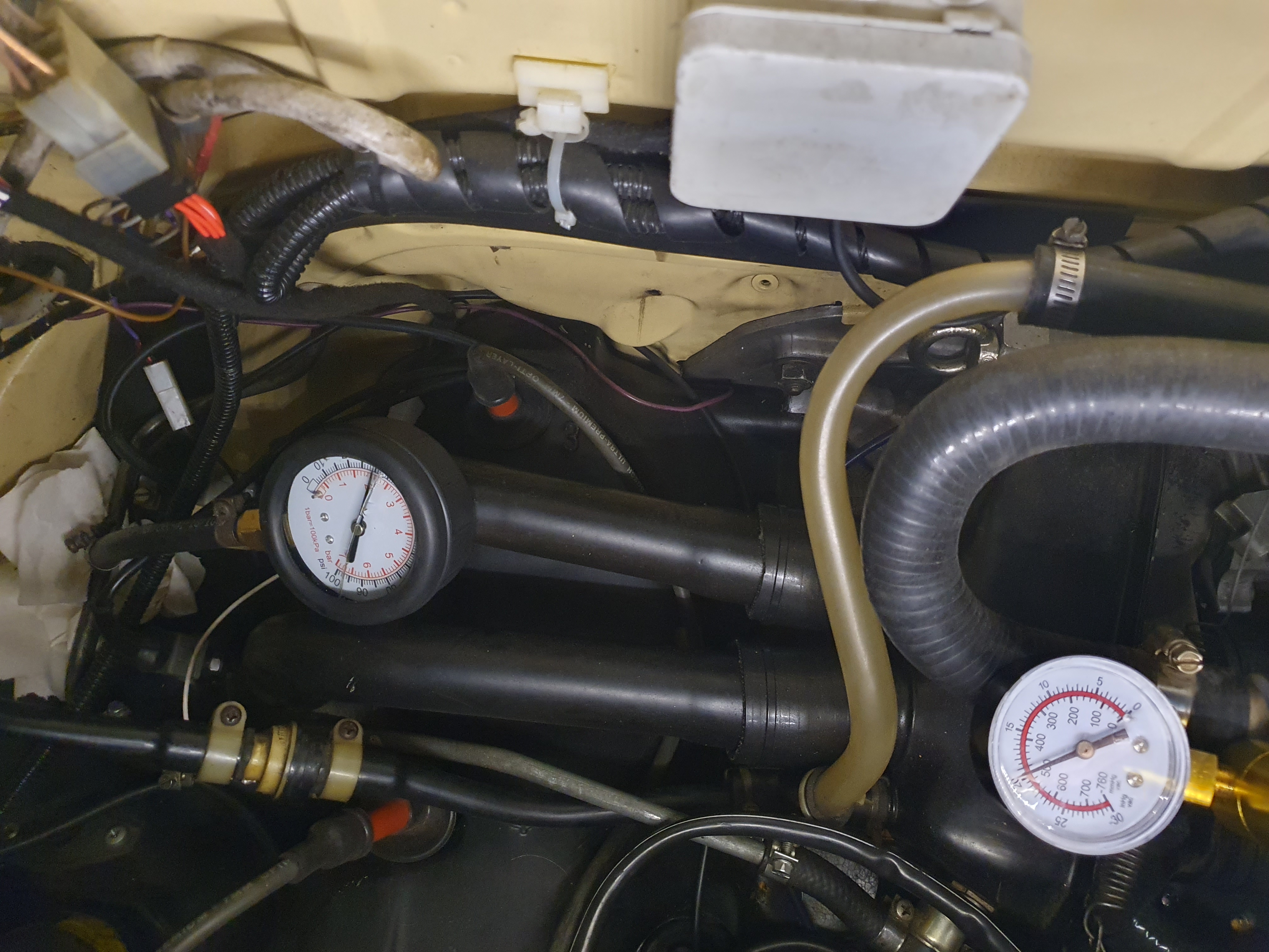

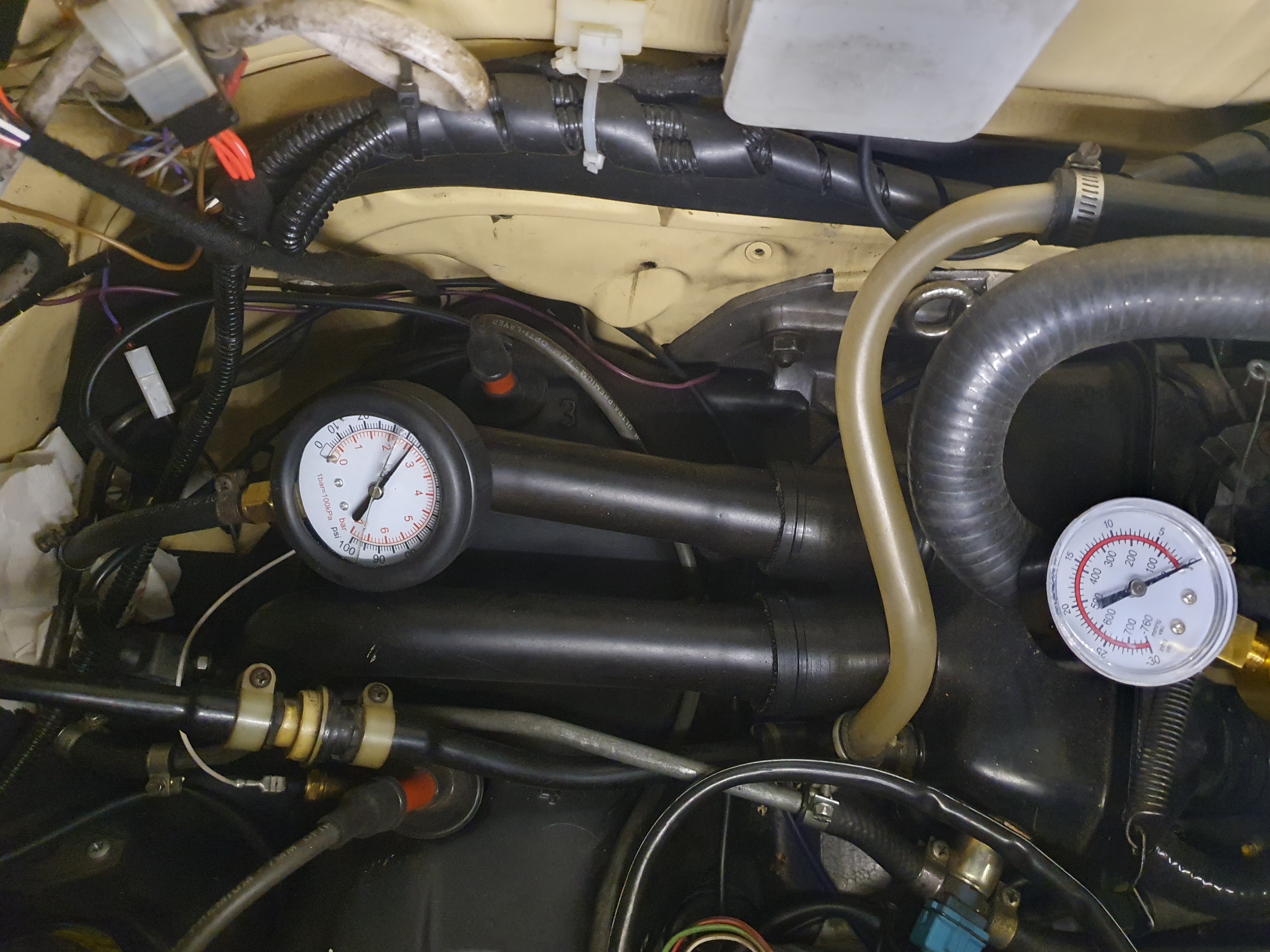

Pit hat geschrieben: 14.08.2023 23:33 noch den fehlenden Benzindruck erkannt und behoben hat.
Da habe ich doch heute mal nach 10 Jahren wieder den Benzindruck kontrolliert:
Die linke Messuhr hängt am Prüfanschluss in der Ringleitung.
Und die Unterdruckpumpe am Benzindruckregler.
Es regelt alles so wie es soll.
ca. 2,5 Bar ohne Unterdruck und und bei 0,5 Bar Unterdruck noch 2 Bar Benzindruck
