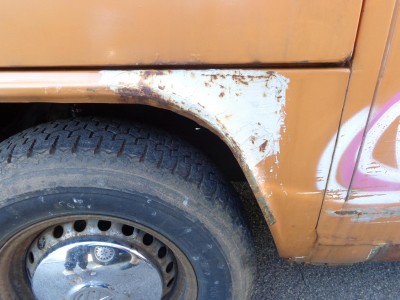

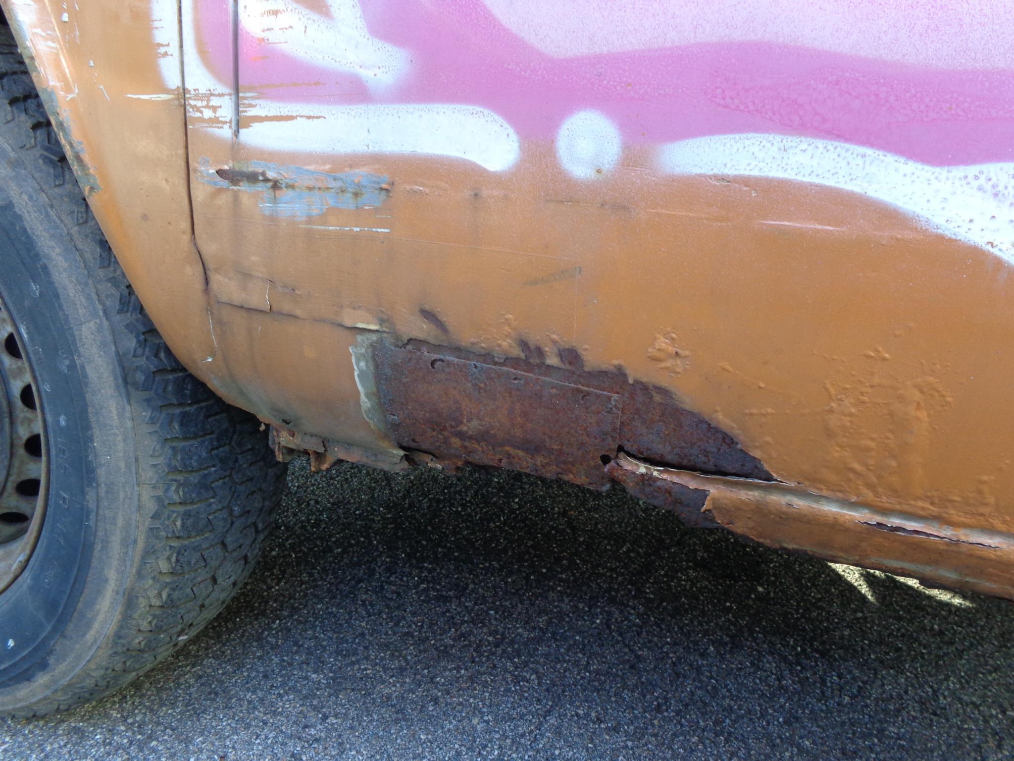

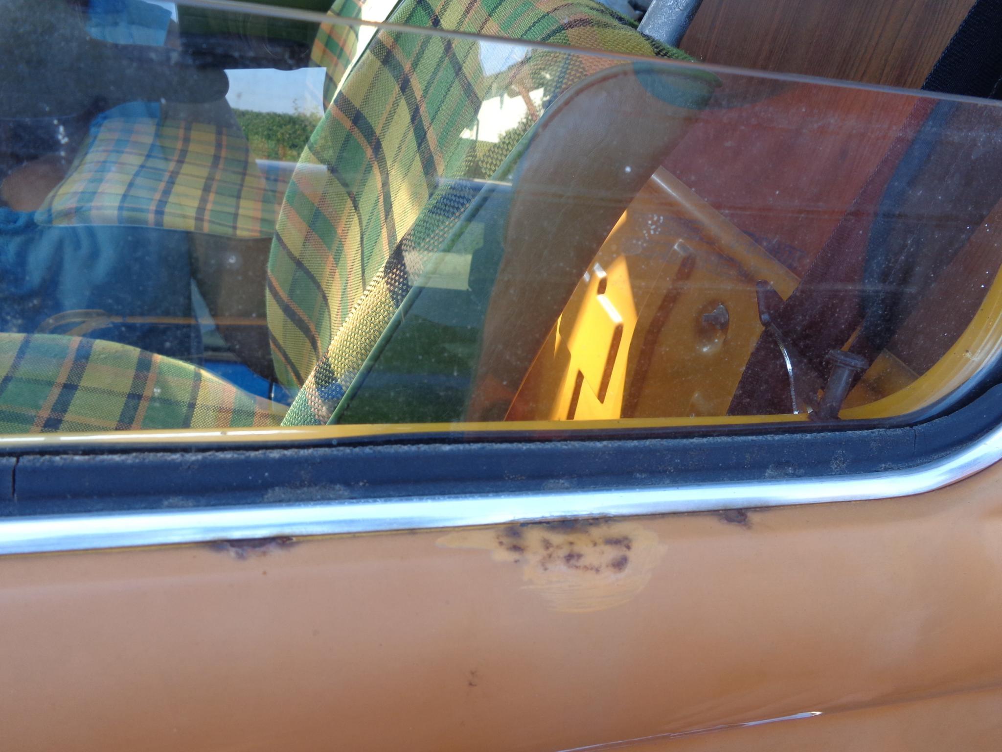

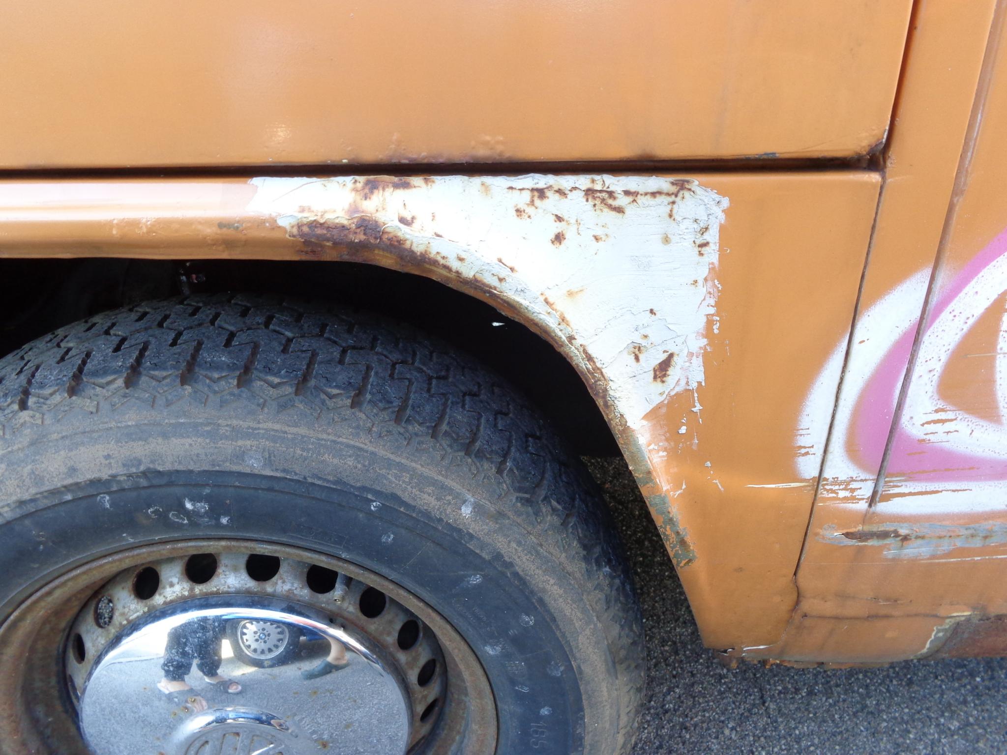

Das beruhigt mich ungemein, trotzdem gibt es auch noch Fotos mit ganzen Rostblumensträußen. Ich hänge im Anschluß noch ein paar Horrorfotos dran. Na, immer noch kuschelig :evil:

boggsermodoa hat geschrieben:Ein Fragezeichen ist halt die Werkstatt. Woher nimmst du das Vertrauen, dass die deine Qualitätsansprüche erfüllt?

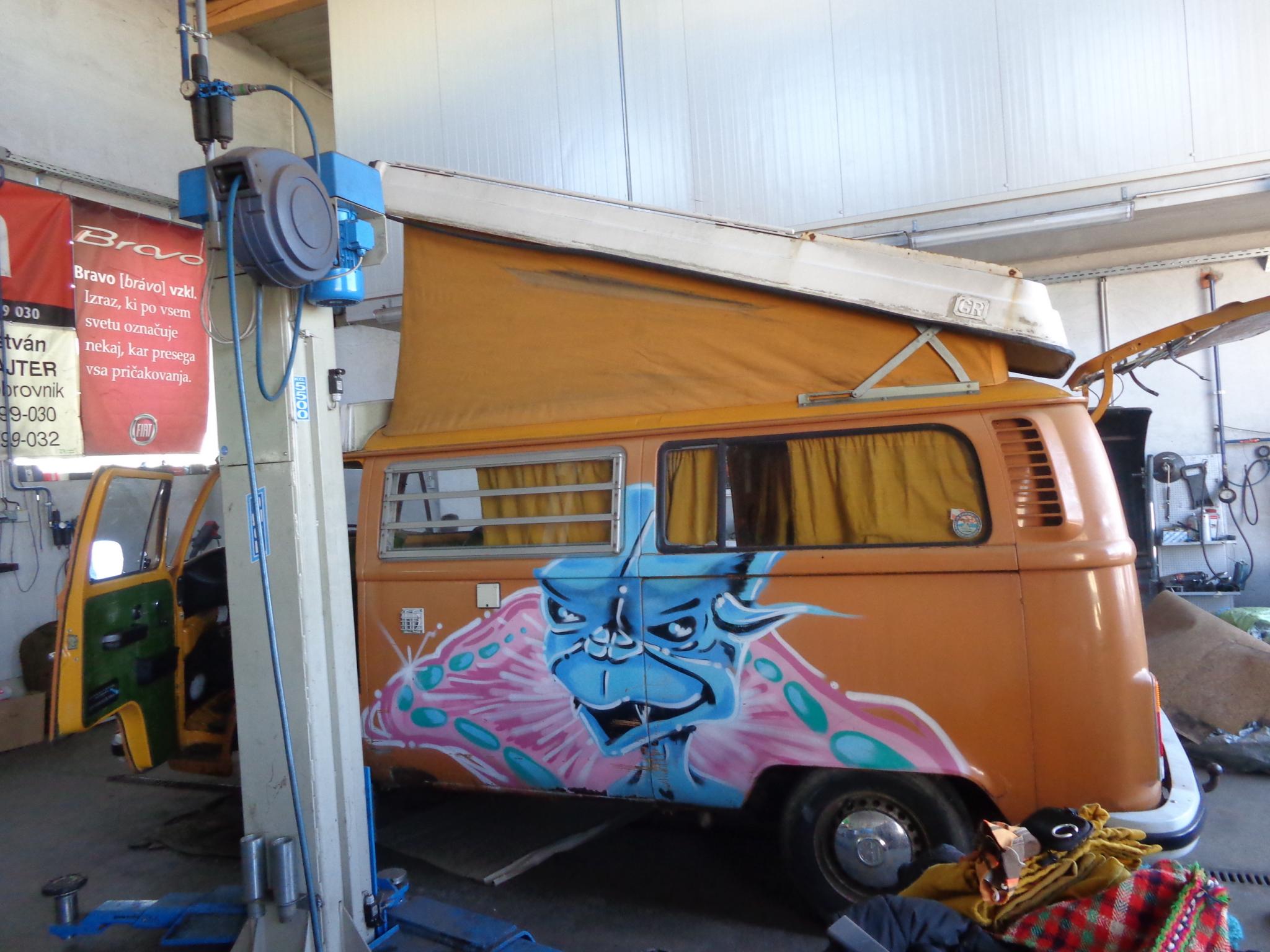

Der Bulli wird in zwei verschiedenen Werkstätten restauriert. Die erste Werkstatt, in der er jetzt noch steht, kenne ich seit Jahren. Wir bringen dort immer unsere Autos zur Reparatur und wurden nie enttäuscht. Weder preislich noch handwerklich. Es handelt sich um einen relativ kleinen Familienbetrieb, der eine Fiat- und Alfa Romeo-Vertretung hat. Repariert werden dort fast alle Marken. Der fließend deutsch sprechende Chef und seine Eltern arbeiten im Büro. In der Werkstatt gibt es nur drei Mechaniker. Einer ist ein excellenter Motorenkenner, der sich auch mit Oldtimern bestens auskennt. Der zweite ist nur für die Elektrik zuständig und ebenfalls äußerst zuverlässig. Der dritte macht die einfacheren Dinge wie Auspuff etc.
Da die Werkstatt nicht weit von der österrreichischen Grenze entfernt ist, kommen viele von dort rüber und lassen ihre Autos billiger richten, als sie es in der Heimat bekommen würden. Dort jedenfalls wird gerade der Motor ausgebaut und vollständig neu überholt. Wenn die Technik fertig ist, wird die Karosse zu einem Karosseriebauer fünf km entfernt geschafft, mit dem dieser Betrieb eng zusammenarbeitet. Der Karosseriebauer und Lackierer arbeitet viel für Versicherungen und hat auch etliche Oldtimer in Bearbeitung. Auch er spricht deutsch und wir haben uns länger mit ihm unterhalten. Natürlich geht es nicht ohne ein gewisses Vertrauen.
Vor unserer Abfahrt habe ich noch eine Liste mit den mir wichtigen Punkten aufgeschrieben und bin mit dem Chef der Werkstatt noch einmal alles durchgegangen. Jetzt kann ich eigentlich nur hoffen, daß alles gut geht. Da die Uhren in dieser Gegend etwas langsamer gehen, ist das Auto wahrscheinlich bis zu meiner Rückkehr nicht fertig und ich kann noch etwas 'mitmischen'. Wenn die Karosse fertig ist, geht sie wieder zurück zur ersten Werkstatt, wo der Motor eingebaut und alle anderen technischen Dinge fertiggemacht werden. Ich hoffe, daß ich dann hier über einen positiven Verlauf berichten kann.

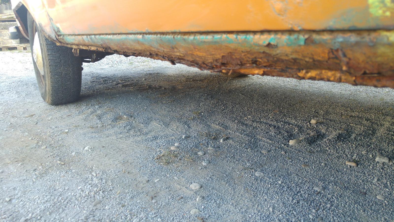

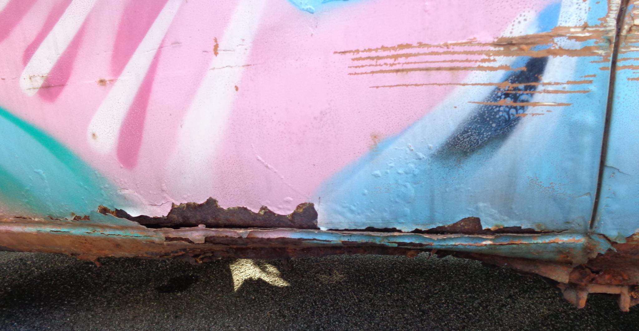

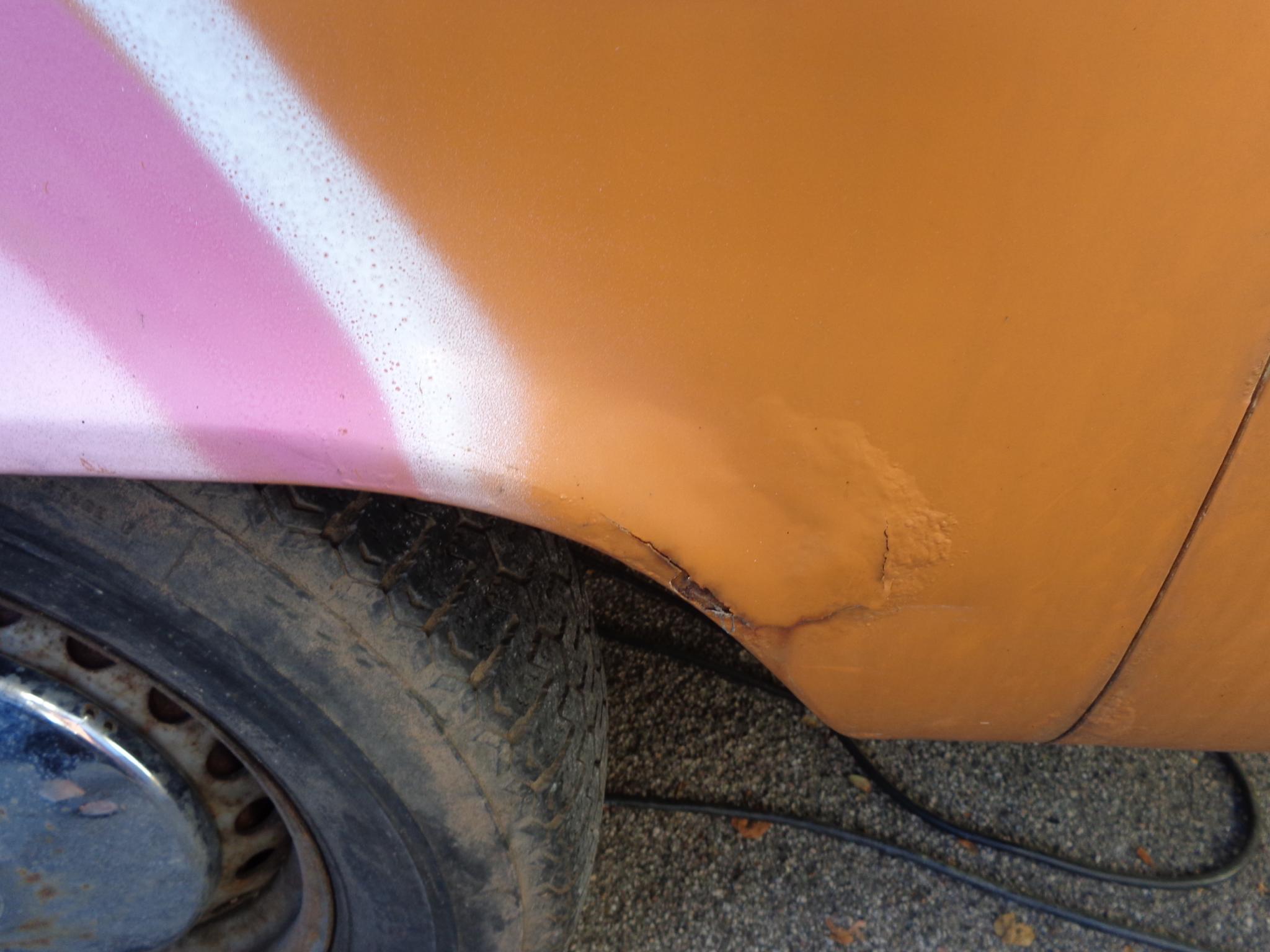

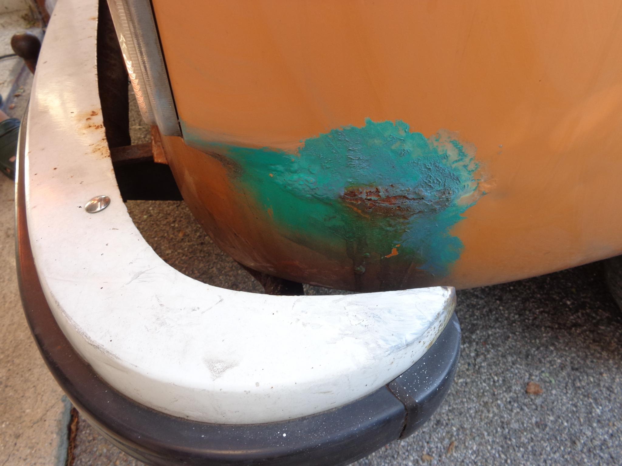

Kann man anhand der Fotos in etwa sagen, ob es sich bei dem Zustand evtl. um die Note 4 handeln könnte? Der Tacho zeigt einen km-Stand von 158.909 an, der letzte Ölwechsel wurde bei 158.700 km im Sept. 1997 gemacht.

noch eine böse Stelle
Hier nochmal ein Foto von der Seite, auf der der Alien draufgemalt ist, <br />das ist innen die Stelle, an der die Schweißpunkte zu sehen sind. Meiner<br />Meinung nach die übelste Stelle am Auto
So steht das Auto jetzt in der slowenischen Werkstatt
Da ist mal der untere Teil der Bordwand reingekommen (mit Überlappung) und anschließend noch zweimal ein Flicken über die Grundschwelle gebrutzelt worden ... mit weiter sinkender Motivation. :roll: So was macht dann richtig Arbeit, aber da hier ohnehin eine komplett neue Grundschwelle rein muß, ist das alles noch irgendwo im Rahmen. Am besten wär's wahrscheinlich, die Bordwand ebenfalls komplett zu ersetzen. Schweißereien mitten in der Fläche führen ziemlich unweigerlich zu Wellblech und anschließenden Spachtelorgien.
Der Rest (die anderen drei Fotos) sind "Erstrost" und die Reparatur straight forward.
