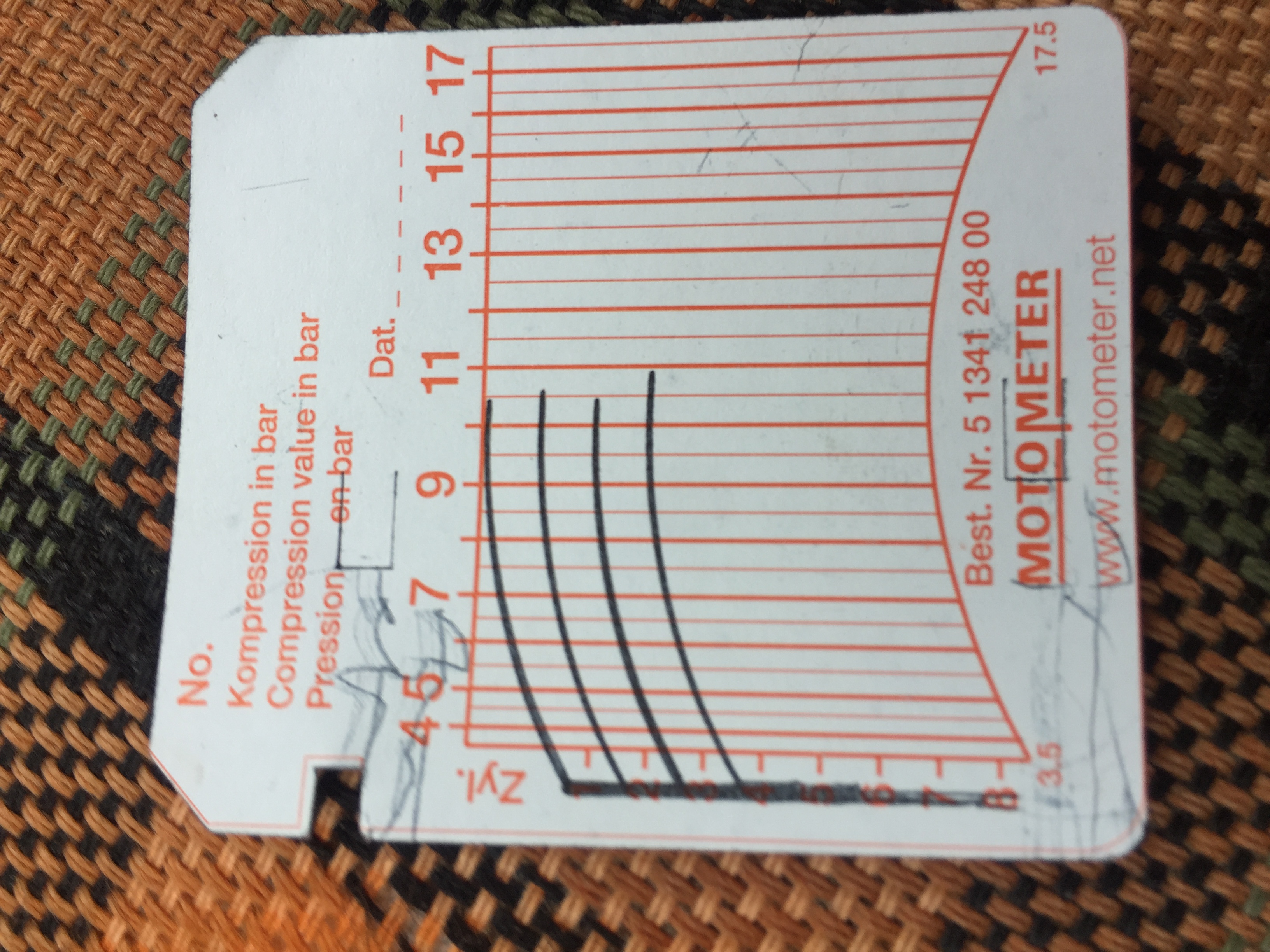

Hallo, hier die aktuellen Kompressionswerte. Wollte ich noch nachreichen. Der Käferfurz beim Anlassen ist leider geblieben. Wird immer schlimmer. Der qualmt manchmal, das man Angst haben muss, die Nachbarn rufen gleich die Feuerwehr! Hab aber ansonsten keinen Ölverbrauch.
