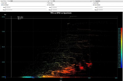

Es gibt beim Verteiler die Drehzahlabhängige Verstellung und die lastabhängige Verstellung über den Unterdruck.
So sieht das dann z.B. bei der Fahrt aus. X-Achse: Drehzahl
y-Achse: Druck im Ansaugrohr in Kilopascal
"Z-Achse" Einfärbung entspricht dem Zündzeitpunkt.
Grundsätzlich gilt hier: Bei Teillast hast du Unterdruck, der in der Regel so groß ist, das die Frühverstellung aktiv ist.

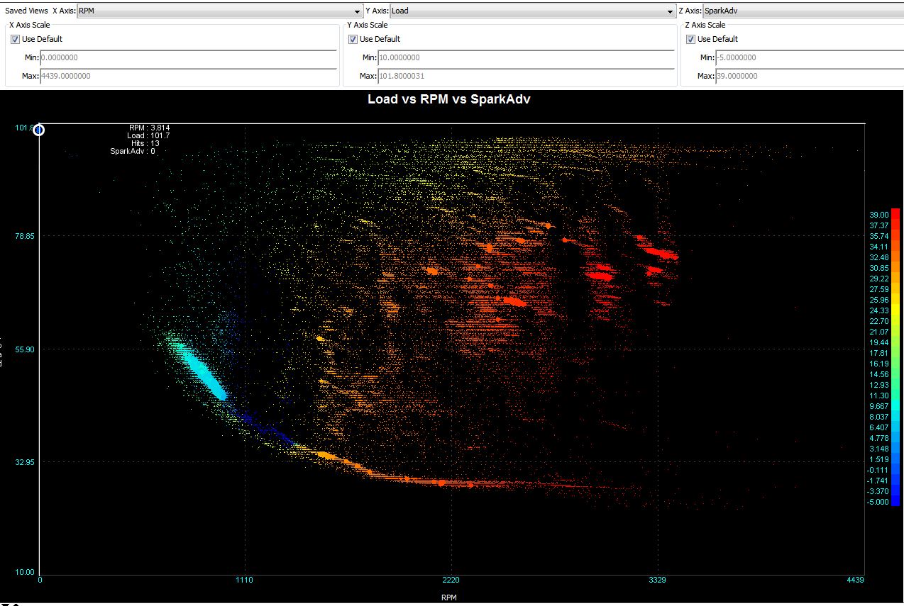

Deshalb noch einmal eine Andere Darstellung desselben Logfiles, bei der die y-Achse nun nicht mehr den Saugrohrdruck sondern die Drosselklappenstellung anzeigt:
Was erkennt man nun?
Das z.B. bei 3300 Umdrehungen und 20% geöffneter Drosselklappe die Zündung bei 39°vor OT steht.
Zwischen 25% und 35% Drosselklappenöffnung bei 3300 Umdrehungen ist der Übergangsbereich für die Unterdruckverstellung.
Und über 35% Drosselklappenöffnung bei 3300 Umdrehungen ist der Volllastbereich ohne Frühverstellung.
Nun kannst du im Standgas ja niemals 35% Drosselklappenöffnung bei 3300 UPM erzeugen, da wäre der Motor ohne Last ja schon lange im Drehzahlbegrenzer gelandet.
was fehlt dir denn nun an Informationen?
