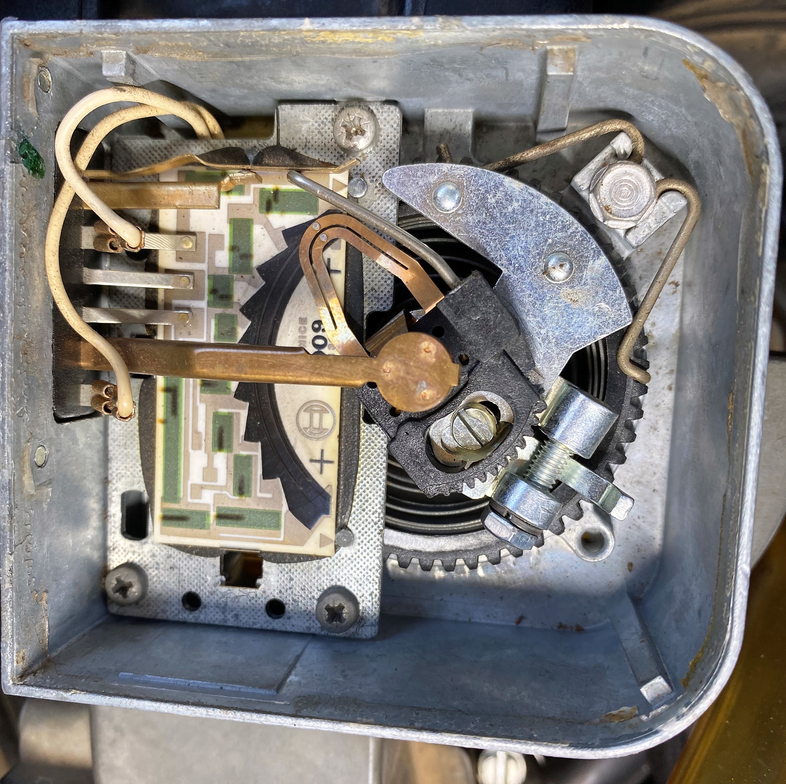

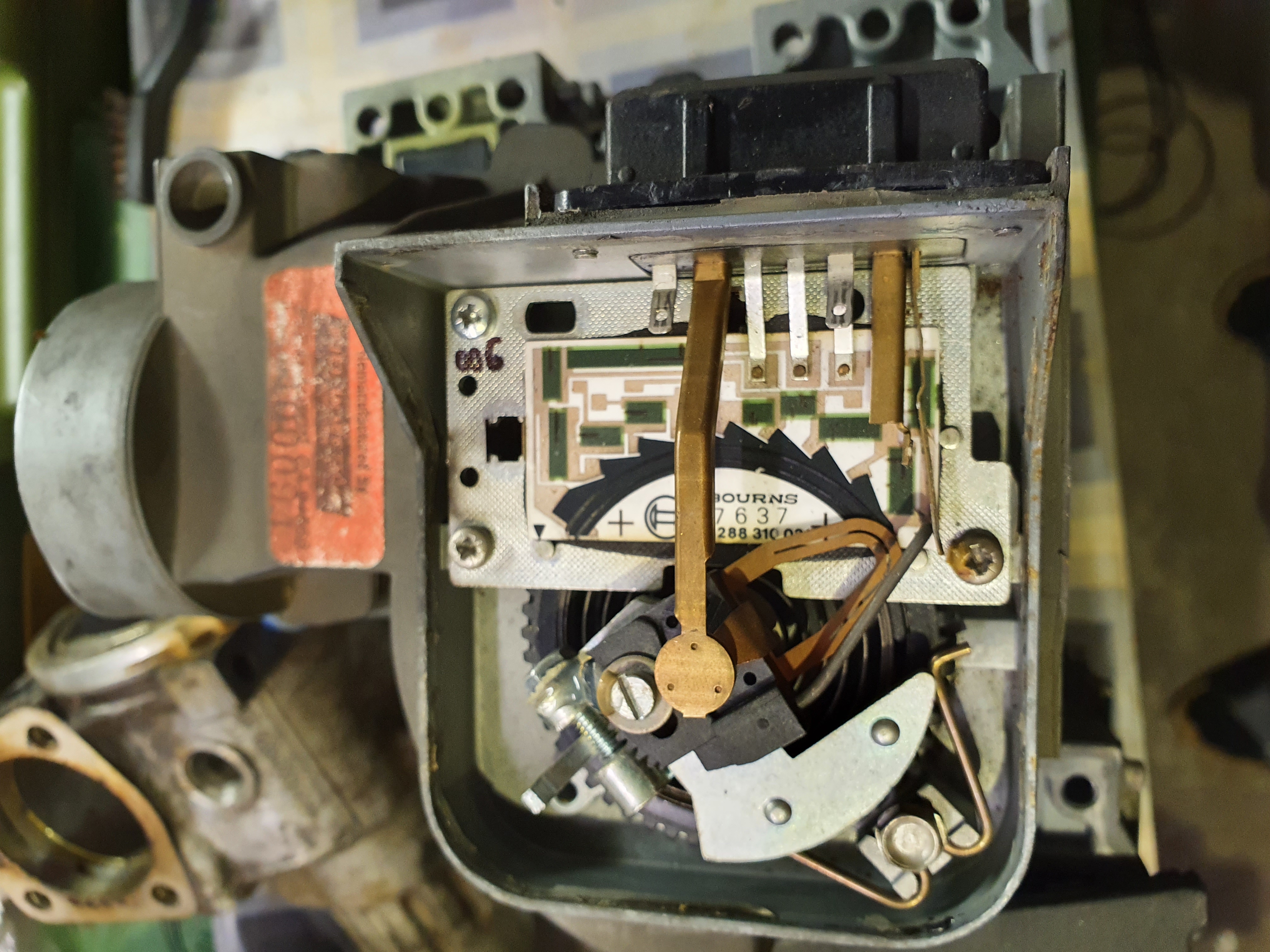

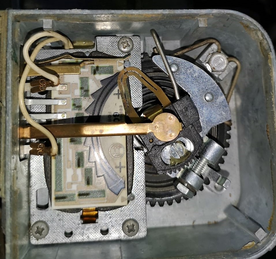

Im LMM war der kleine Bügel "übergesprungen" (warum und wodurch auch immer...das bleibt vermutlich ein ewiges Rätsel), "kam nicht mehr zurück" und konnte so seinen Job nicht machen. Siehe Fotos vorher und nachher. Dadurch ging der Motor logischerweise aus, wenn man Gas gab.
Nochmals herzlichen Dank in die helfende Runde, ich habe wieder viel gelernt.

Hi Peter,
das darf so nicht passieren.
Der Luftmengenmesser hat einen Anschlag damit die Stauklappe gar nicht in die Position kommt.
Da musst du noch mal ran.
Bau bitte den Luftmengenmesser noch mal aus und mach mal ein Bild von der Luftfilterkastenseite.
Ich stelle dann noch mal ein "Soll-Bild" ein.

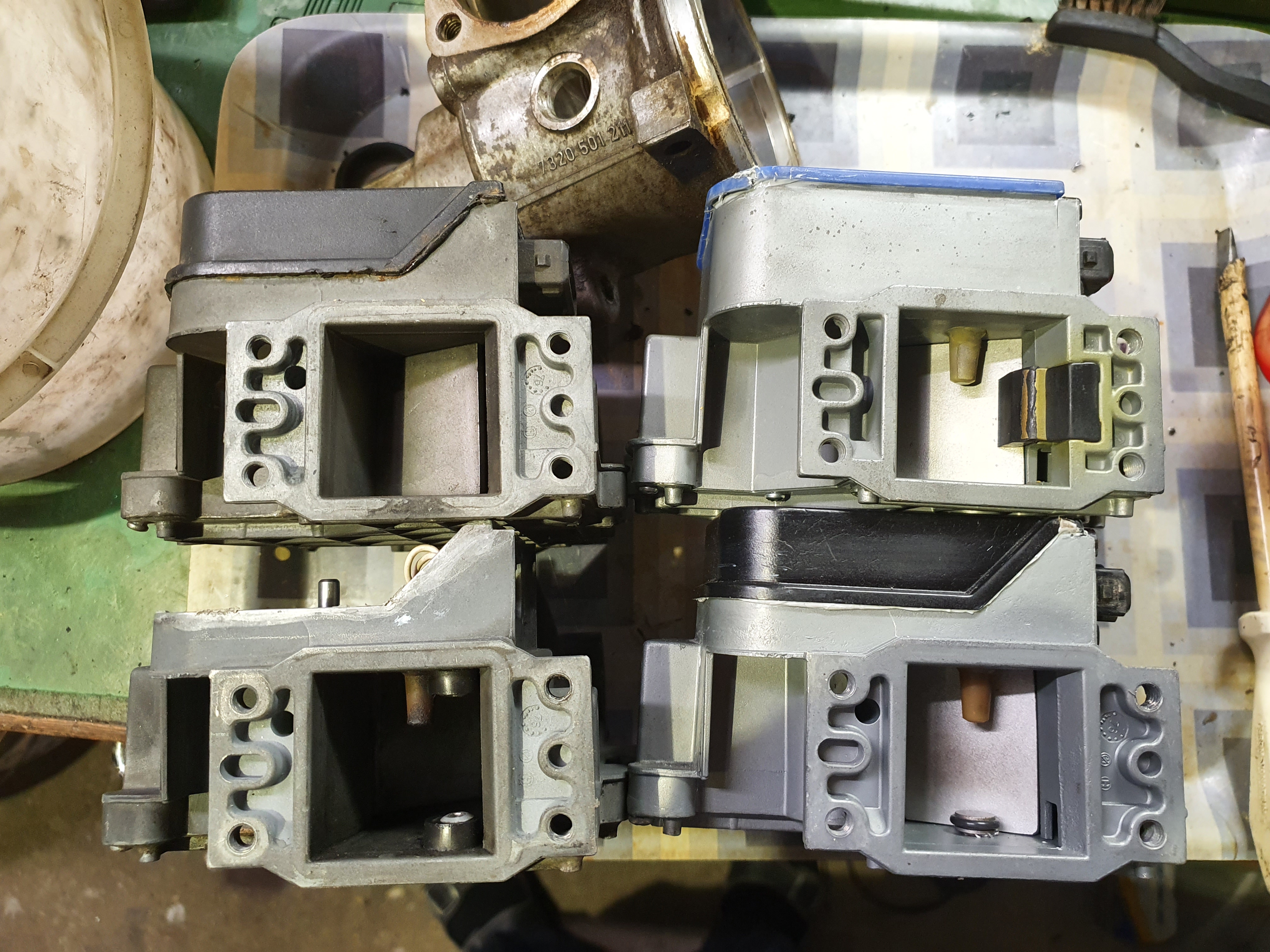

Kommando zurück Peter,
bei den frühen LMMs scheint es keinen Anschlagpuffer zu geben.
Ich habe hier noch Bilder von den verschiedenen Anschlägen der Stauklappen gemacht.
Klasse das du den Fehler gefunden hast.
Wie das passieren kann ist mir aber auch etwas schleierhaft.

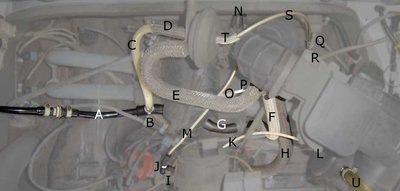

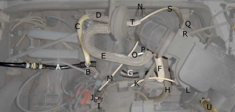

ich möchte die Schläuche E, F und H gerne ersetzen. Ich bin gerade nicht bei meinem Bus und muss daher ein wenig auf Basis von Bildern und https://ratwell.com/technical/VacuumHoses.html bestellen. Sind die Angaben so korrekt und falls ja, hätte eine/r von Euch nen Tipp, wo ich die Schläuche in guter Qualität bekomme?
Vielen Dank im Voraus!
E: Formstabiler Unterdruckschlauch mit 19mm Innendurchmesser in 370mm Länge
F: Gummischlauch mit 13mm Innendurchmesser in 210mm Länge
E: Formstabiler Unterdruckschlauch mit 22mm Innendurchmesser in 350mm Länge
LG
