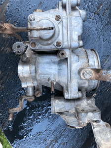

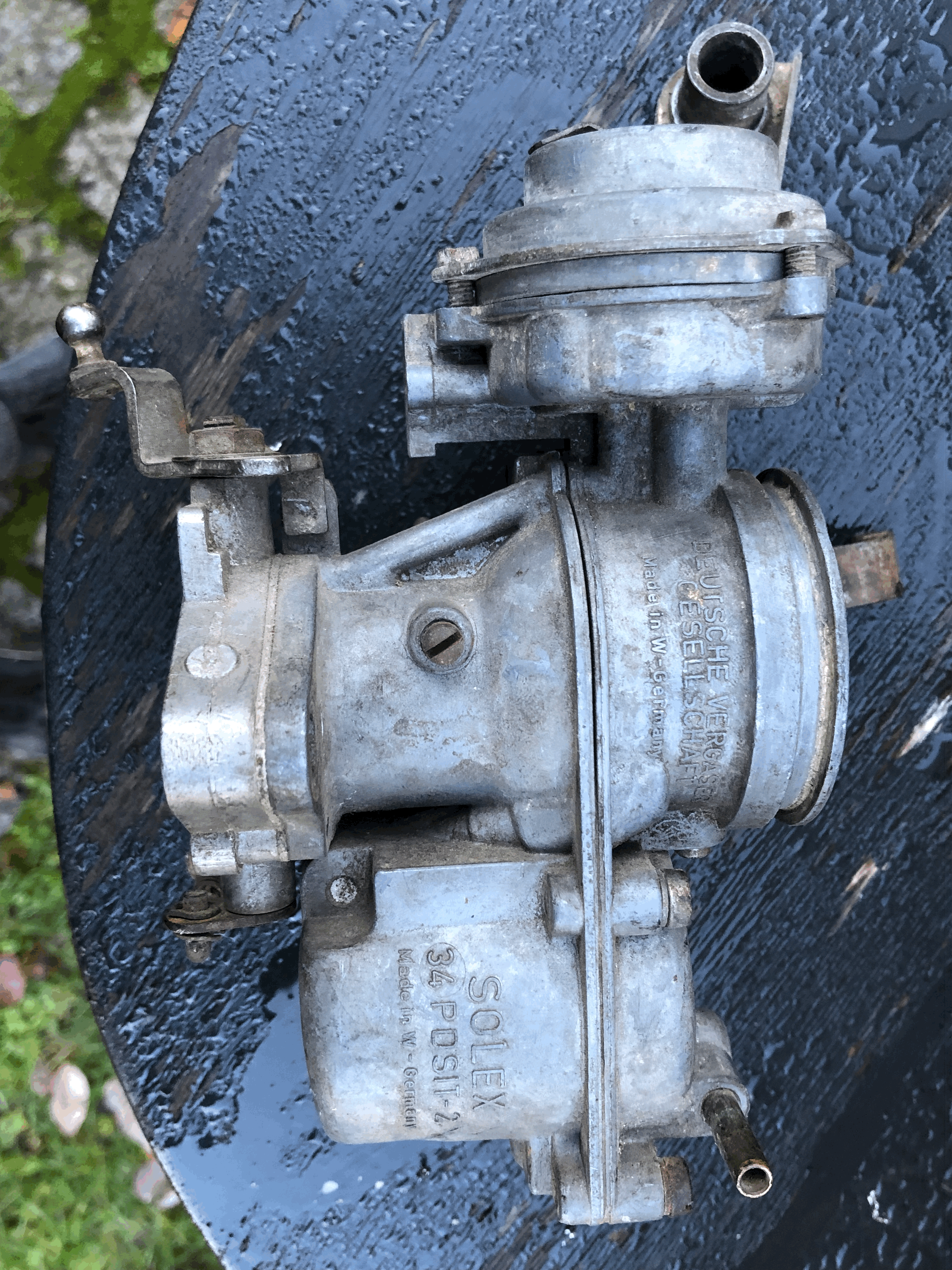

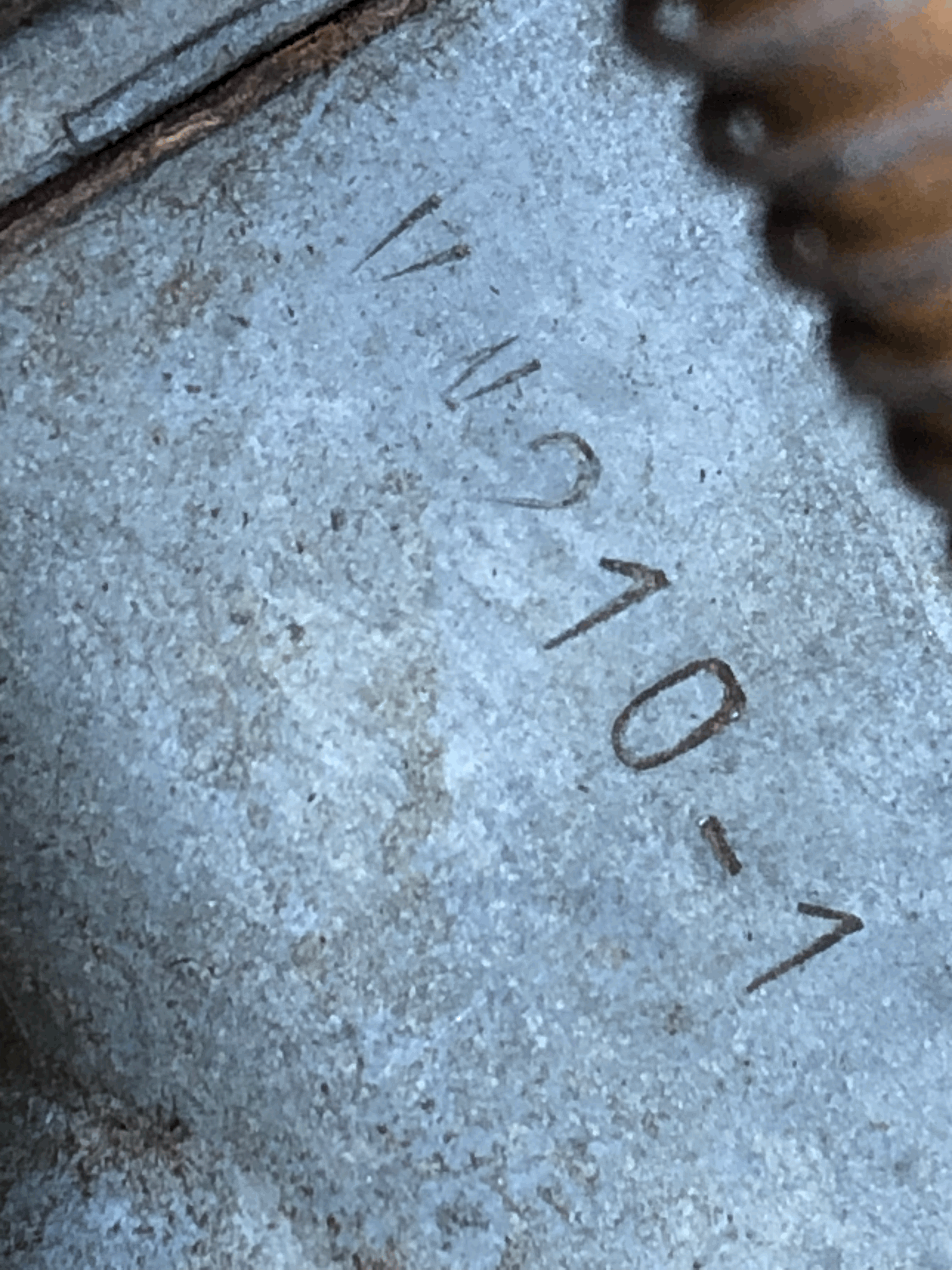

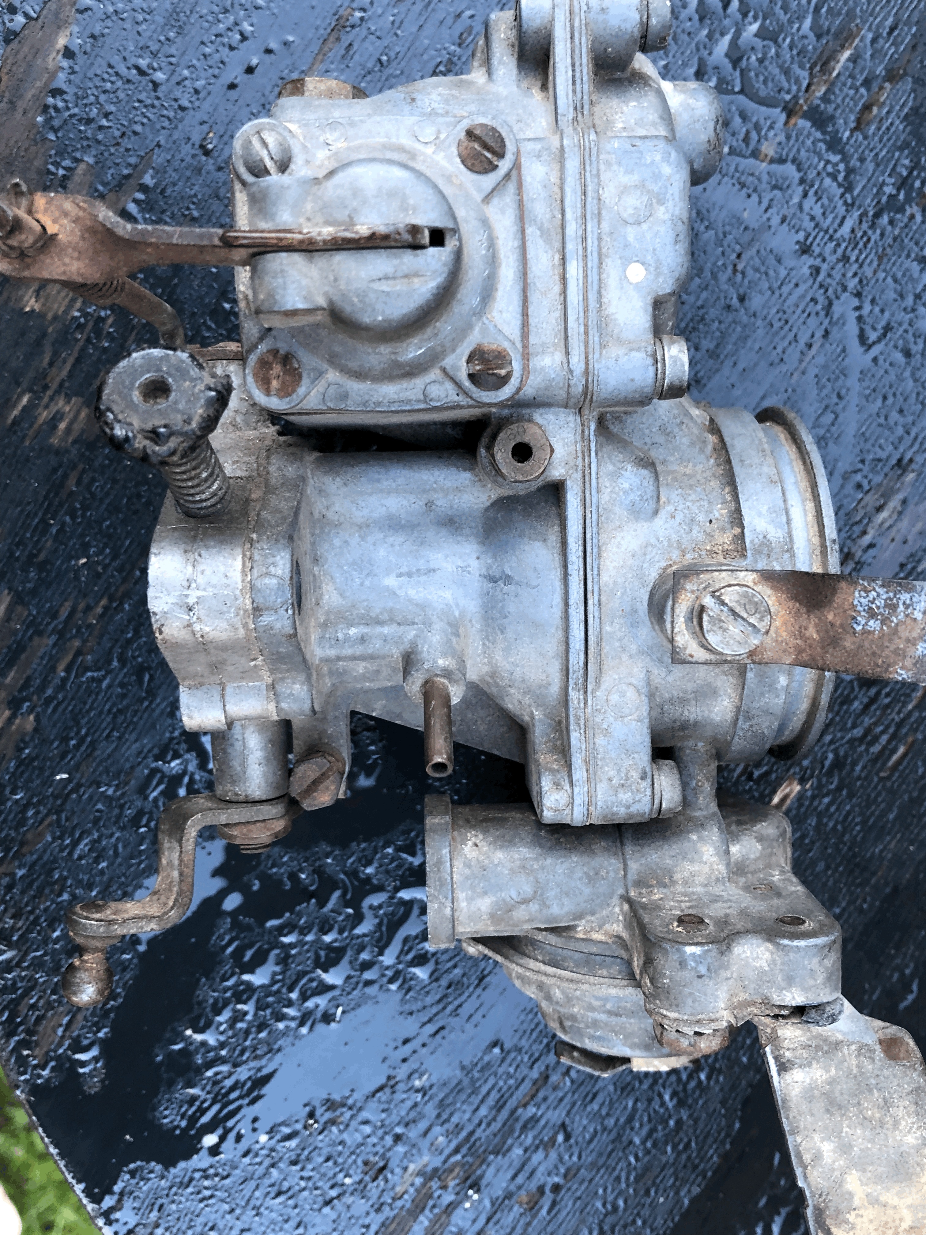

Ich nochmal, ich hab jetzt direkt mal nachgeschaut. Was sagen dir, lieber Andreas, diese Bilder? Sie zeigen den 34 PDSIT -2 von dem Pärchen ohne Umluft.
Ich werd nicht schlau draus...
Re: [Workshop] 34PDSIT - vom Versager zum Vergaser
ich kann mir diesmal selbst die Antwort geben: Es sind die besagten Vergaser aus dem Typ 411 Motor mit 68 PS. Hatte sie irgendwann mal auf einem Foto in einem T2 verbaut gesehen. Wie der wohl damit gefahren ist?
Egal. Danke jedenfalls für's Mitdenken und Erklären sagt
Henning
Henning
