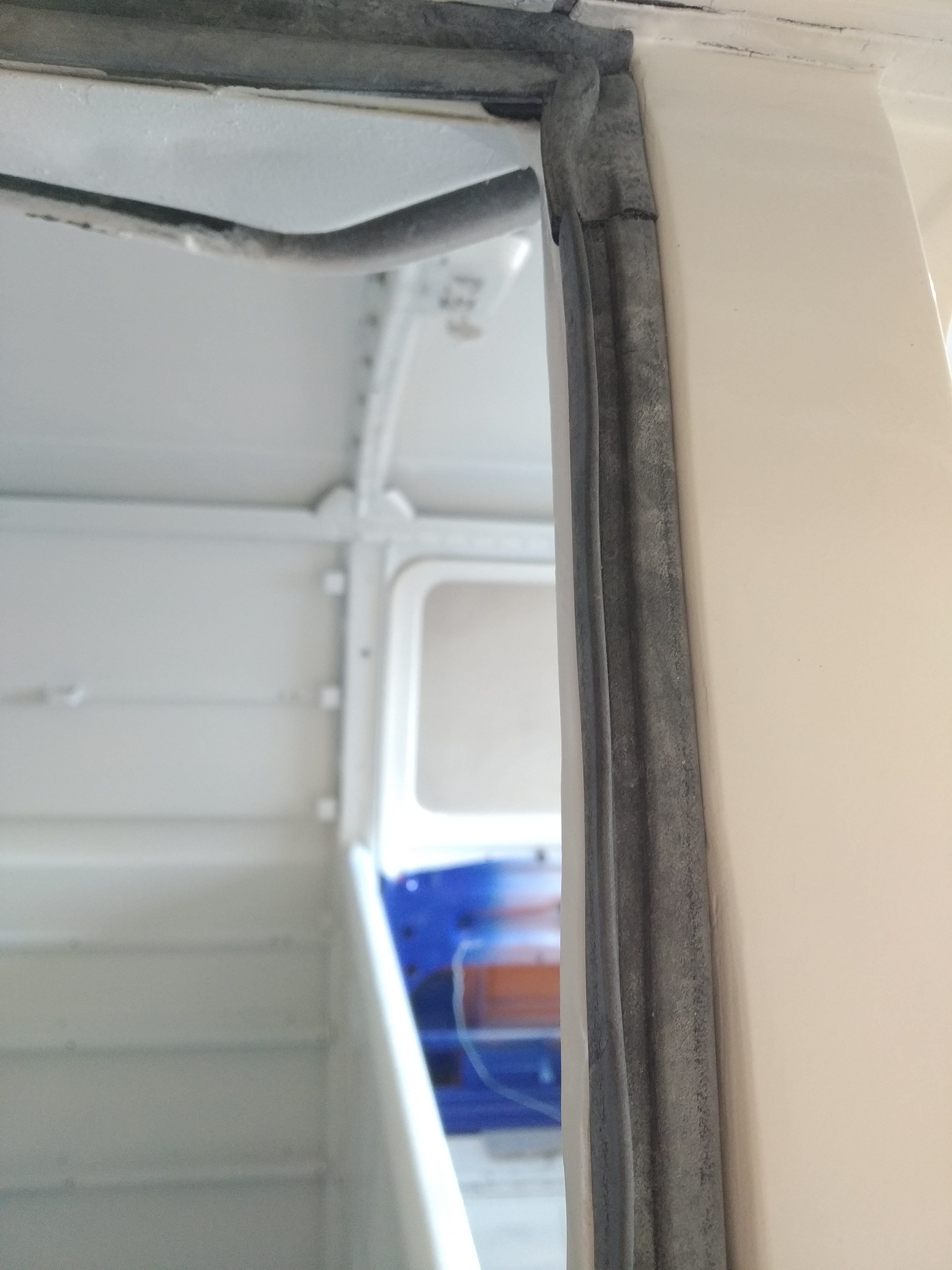

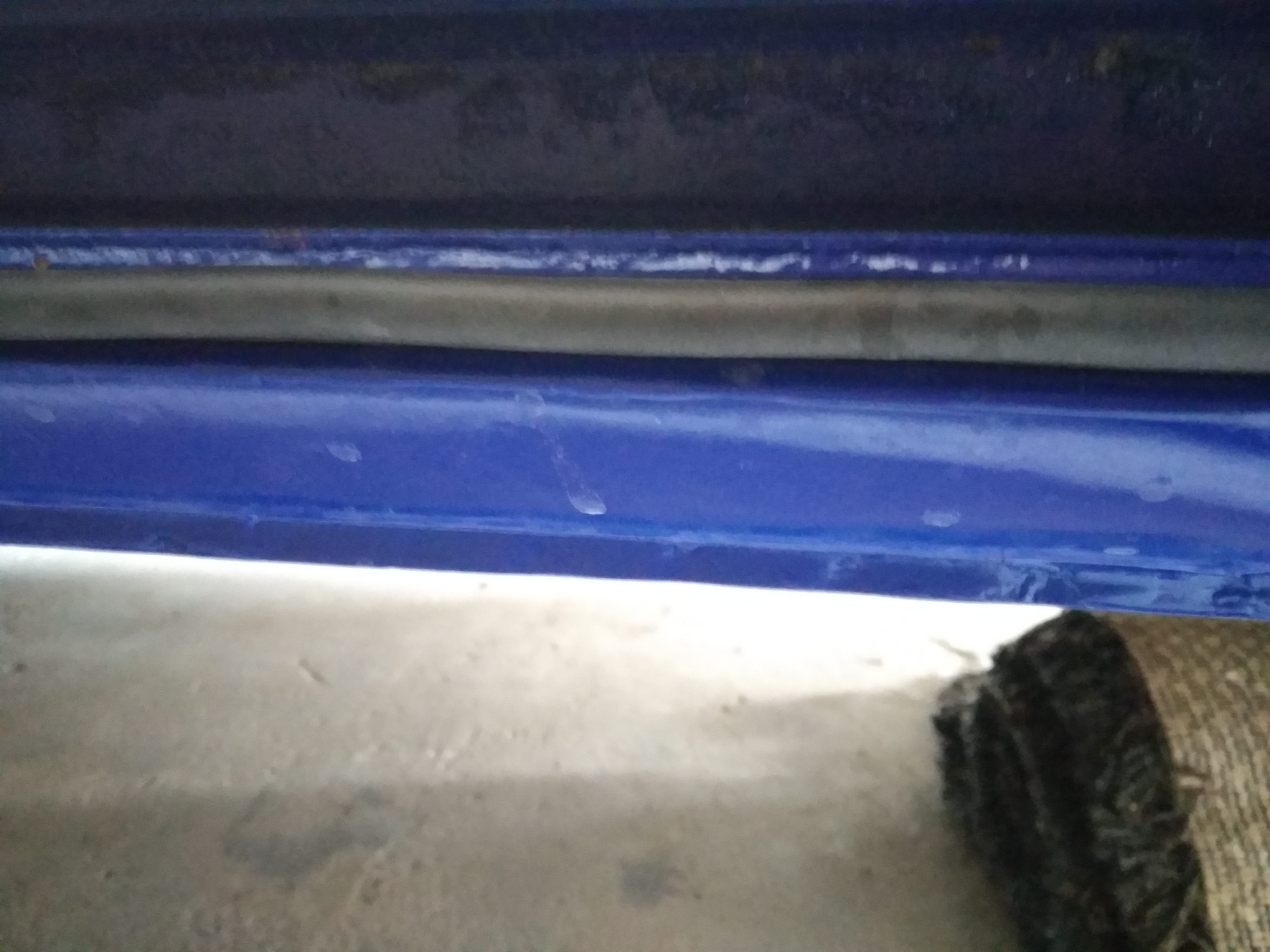

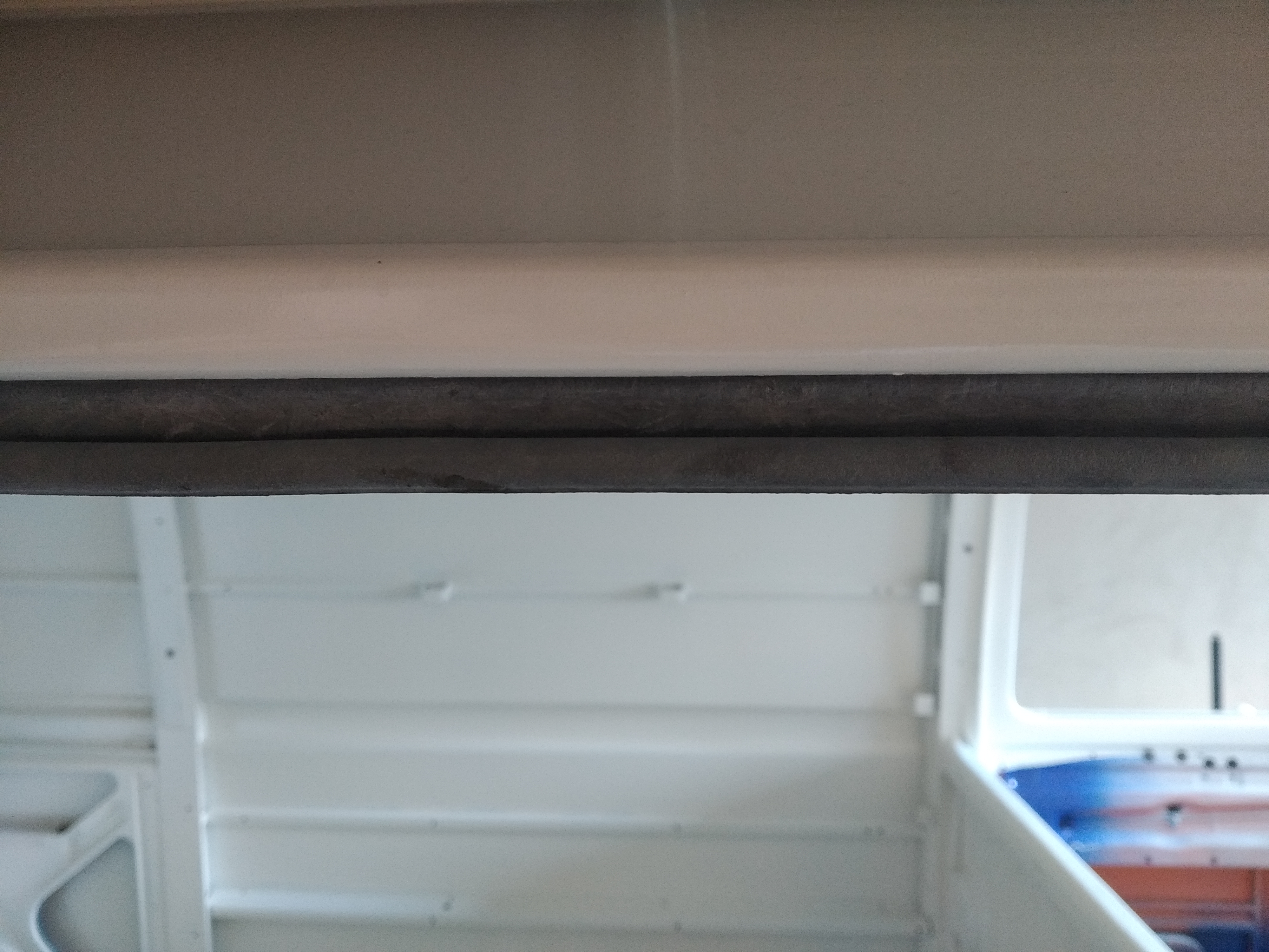

So einmal Bilder mit aufgesteckter Schienenverkleidung. Die Dichtung habe ich auch fotografiert... Hatte mich beim Einbau an einer Zeichnung hier aus dem Foto orientiert... Hoffe Mal das ist richtig

Die Bilder sind ja sehr gut. Um ehrlich zu sein, sieht die Tür schon massiv massakriert aus am hinteren Gelenk. Ich wüsste da ohne vor Ort zu sein, nicht wirklich Rat. Da müsste man an einer gut funktionierenden Schiebetür Maß nehmen und vergleichen. Deine Tür sitzt auch vorn an der Wulst richtig mies. Gibt es in Deiner Nähe keinen T2, an dem Du genau messen kannst?

Okay.... Also an der B Säule dachte ich bisher eigentlich nicht, dass die Tür sooo schlecht sitzen würde. An der C Säule steht sie deutlich zu weit ab, das ist klar. Woran sieht man so extrem, dass die Tür an der B Säule falsch sitzt? Müsste der Spalt an der B Säule kleiner sein?
Die Dichtung ist aber richtig montiert, oder?

Es gibt doch an der Wulst gar keinen Spalt mehr. Der Rest wäre ok, aber im Zusammenspiel ist da insgesamt der Wurm drin.

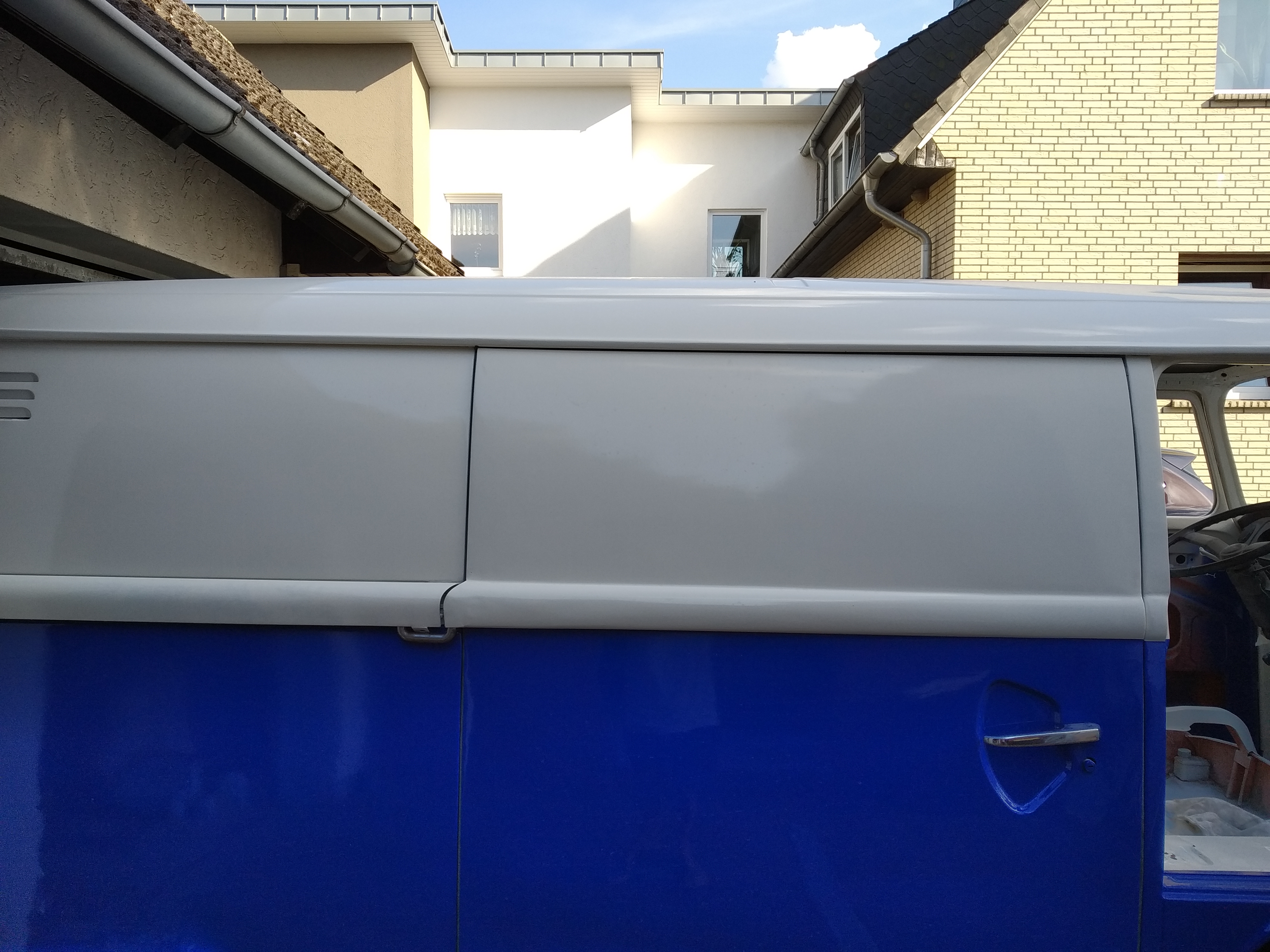

Ob die Tür hinten zu weit draußen ist, kann ich nicht erkennen, aber sie ist auf jeden Fall hinten zu hoch. Der Luftspalt zur Dachrinne macht es deutlich. Ich schätze mal, es dürften so an die 3 bis 5 mm sein.
Auf einem der früheren Fotos hatte ich den Eindruck, dass der Tragbügel nicht original ist, also möglicherweise nicht ganz maßhaltig nachgefertigt. Hast Du den mal mit einem Originalbügel verglichen? Vielleicht kommst Du da der Ursache für das Höherstehen näher.

Kaum zu glauben: nach erneutem Auseinandernehmen des hinteren Schlosses in Verbindung mit Anpassungsarbeiten am Scharnier und dem Nachspannen des Bowdenzugs lässt sich die Schiebetür doch tatsächlich mit genügend Schwung (ohne Nachdrücken) schließen
Auf dem letzten Foto täuscht es etwas denke ich, an der B Säule sitzt die Tür vernünftig und der Spalt ist gleichmäßig. Einziges Problem ist jetzt noch, dass die Tür an der C Säule ab Schloss Richtung Dachrinne zu weit absteht. Dies hat aber auf jedenfall (auch) mit der neuen Dichtung zu tun. Hab ich die richtig eingebaut?

Um die Sache nicht weiter in die Länge zu ziehen und weiter zu nerven an dieser Stelle nun zum dritten?! Mal (
) die Nachfrage, ob ich die Dichtung so richtig eingebaut habe, weil ja zuvor mehrfach vermutet wurde dass die Probleme daran daran liegen könnten
Wäre toll wenn mir das jemand kurz beantworten könnte, danach werde ich dann auch erstmal nicht weiter nerven

Keine Ahnung. Die Tür muss doch auch ohne Dichtung zugehen, oder? Vl. das mal probieren, ohne Dichtung vorsichtig zu schließen?
