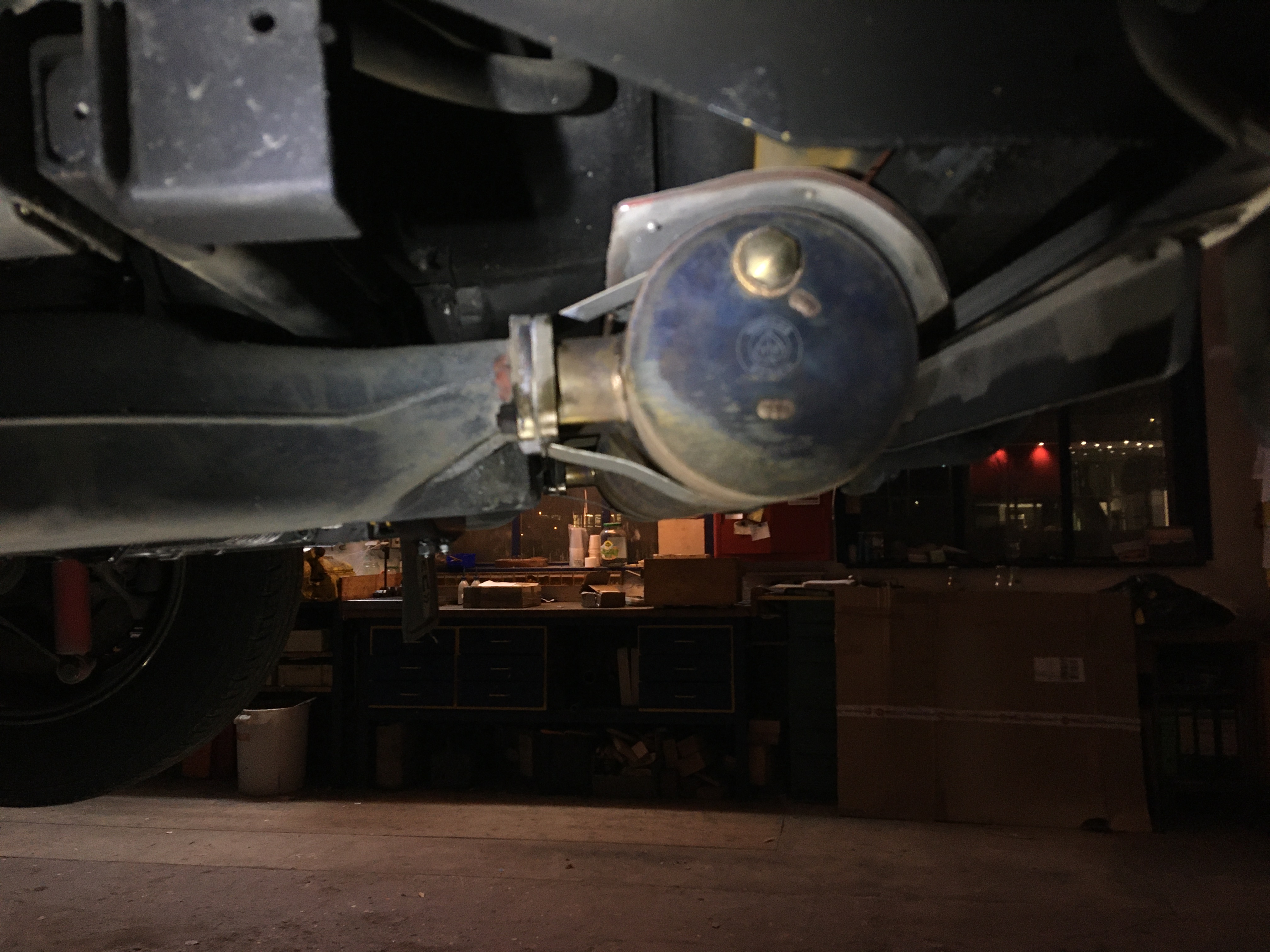

Hab mir heute mal Gedanken über die Sondenposition gemacht, Ist am WT blöd zu machen, werde glaub paar Einschweißgewinde an den Vintage Speed Rohren direkt am Flansch zum WT setzen.
Dort hab ich wenigstens Gewissheit, dass das Abgas nur von einem Zylinder und mit wenig Verzögerung gemessen wird.
Den originalen Anschlüssen stirnseitig am VS Topf trau ich irgendwie nicht, weiß ja nicht wie es innen im Topf aussieht

die Breitband-Sonde funktioniert nur dauerhaft und zuverlässig, wenn sie in einem bestimmten Winkel verbaut ist und in einem spezifischen Temperatur-Bereich betrieben wird. Beides zu erreichen könnte an den Flanschen schwierig sein…
Ich hatte mal eine Sonde gleich nach dem 4-in1-Kollektor einer Empi-Auspuffanlage montiert. Da musste ich zusätzliche Hitze-Ableiten-Bleche aus Kupfer unterlegen…

die Sonden müssen Vertikal +- max. 80Grad stehen.
Damit wird verhindert, daß sich Kondenswasser an der Sonde sammeln, und Schaden anrichten kann.
Bei mir würden sie wegen der Knotenbleche vom Topf zum WT-Flansch etwa 20-30Grad schräg stehen, top.
Ich hab mal was von min. 25cm hinter dem Krümmeranschluß gelesen.
Bei Zylinder 1 und 3 wäre das leicht einzuhalten.
Wie hast Du bemerkt, daß bessere Kühlung nötig ist (Kupferblech), Sonde abgeraucht?

schrauberger hat geschrieben: 02.02.2023 08:00 […]
Genau, nachdem die zweite Sonde (nicht ganz billig) defekt war, hatte ich die Temperatur in Verdacht und mit zusätzlicher Kühlung hat es dann dauerhaft funktioniert.
Ansonsten scheint das mit der Einbau-Position bei Dir ja zu passen…
