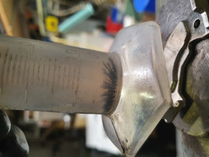

Hier mal ein Bild von der Reinigungsflüssigkeit aus den Stößelstangen:
Da liegt ein Magnet drunter, da kann man dann den Abrieb recht gut sehen.
Und egal, welches Bauteil ich bei mir in den Fingern hatte, alles war mit Massen von kleinen Spänen überzogen.
Deshalb habe ich dann auch den Zusatzölkühler und den Ölkühlerschlauch in die Tonne geworfen und neu gekauft.
