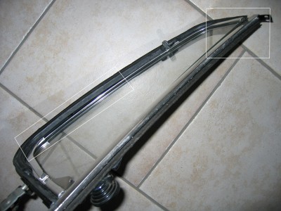

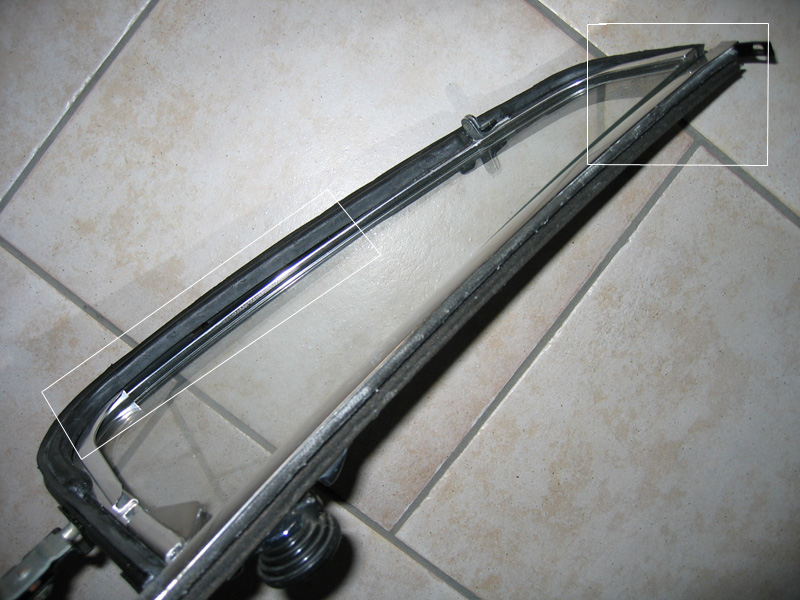

Habe mittlerweile die ASF wieder zusammengebaut und mit neuen Dichtungen versehen. Bevor ich die jetzt einbaue, wollte ich mal nachhören wie gut sich die Fenster bei Euch schließen lassen mit der neuen Dichtung?
Wenn ich das Fenster zu ziehe und verriegel, dann schließt es oben und an der vorderen Ecke nicht ganz dicht ab ohne das man es von Hand an den Stellen nochmal rein bzw raus drückt :roll:
Ist/war das bei Euch auch so, oder habe ich da irgendetwas falsch gemacht? :?
Muß sich das erst setzen, oder sind die neuen Dichtungen nicht gut?
Sie sind von "Vewib". Sollte doch qualitativ ok sein, oder?

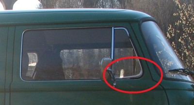

Hab mal ein Foto davon gemacht, vielleicht wird es dann verständlicher:
Bin für jeden Hinweis dankbar :wink:

Marc hat geschrieben:Gibt es denn keinen hier, der dazu etwas sagen kann? :dogeyes:
Schönen Gruß aus dem sonnigen Rheinland
:shock: :shock: sach ma Marc... sind das die Drehfenster die ich dir quasi geschenkt habe ? :wall: :wall:
..... hatte ich nicht damals gesagt das ich die dir nur leihe bis du sie mir wieder runderneuert hast :unbekannt: :?:

hey Marc,
wie bei der Live Begutachtung schon gesagt, ich würd sie noch nen Weilchen liegen lassen, bzw das rechte halt! und dann ggf dem Verkäufer mal am 1.Mai vorlegen und fragen.
Die Dichtung ist halt sehr klebrig aber das das so weit absteht ist schon ein wenig seltsam!

Sagt mal:
Ist diese "Ablaufrinne" eigentlich in der richtigen Position?
Mir sieht es so aus, als ob die mit der Dichtung kollidiert und somit den Schließvorgang auf den letzten Millimetern behindert. :unbekannt:
Ausgebaut habe ich sowas noch nicht - ist das Teil überhaupt separat positionierbar :?:

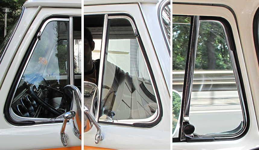

Beiträge: 6667
Re: [Workshop] Ausstellfenster passen nicht!
ich denke das ist nur die Spiegelung und Schatten auf dem Bild...
bei uns sieht es so aus:
Jörch *198
Beiträge: 1395
Registriert: 09.05.2009 20:35
IG T2 Mitgliedsnummer: 198
Beitrag von Jörch *198 »
Kann gut sein - der Gedanke war halt: "Fang bei der einfachsten Möglichkeit an!" :versteck:

Danke für Eure Infos.
Ich warte dann noch etwas mit dem Einbau ab und höre mal beim Lieferanten nach
:lah: UUULLLIII!!! Was hast DU mir da gegeben? :dog: :versteck: :dog:
Nein, an den Fenstern liegt es nicht. Die sehen aber auf den Bildern besser aus als in echt.
Und so undicht willst Du die sowieso nicht einbauen :roll:
@ Jörch:
Das täuscht auf dem Bild. Die Ablaufrinne sitzt richtig (kann man ja auch nicht verändern).
Ich habe eher den Eindruck, daß die Gummiwulst unter der Rinne ein bißchen zu weit innen sitzt, sodaß das Fenster nicht richtig schließt. Liegen jetzt 1,5 Wochen so da und es ist noch nicht besser geworden :(

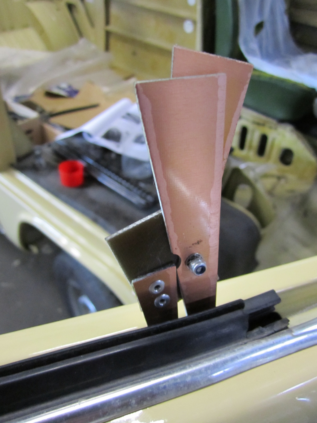

Beiträge: 5202
ich bin heute mal an den Zusammenbau meiner Türen gegangen.
Dank Benjamin's Anleitung zum Glück ja nicht vollkommen unvorbereitet.
An dieser Stelle herzlichen Dank.
Für die Außenschachtdichtung habe ich mir ein extra Wekzeug gebaut.
Ist nicht so schön geworden, aber erfüllt hervorragend seinen Zweck ohne den Lack zu zerkratzen.
Und zwar habe ich eine kleine Zange aus Platinen-Material gebaut.
Die Epoxydharz Platinen sin extrem wiederstandsfähig und zerkratzen den Lack nicht. (mit der Kupferseite doch!)
Damit kann man die Klammern wunderbar zusammen drücken und die Dichtung ohne großen Kraftaufwand einsetzen.
Und die Klammern der Innenschachtdichtung kann man mit einem Streifen Planinenweerkstoff auch positionieren ohne den Lack zu zerkratzen.
