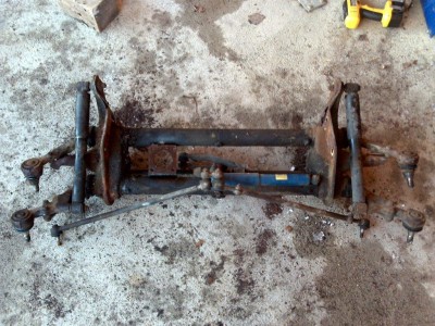

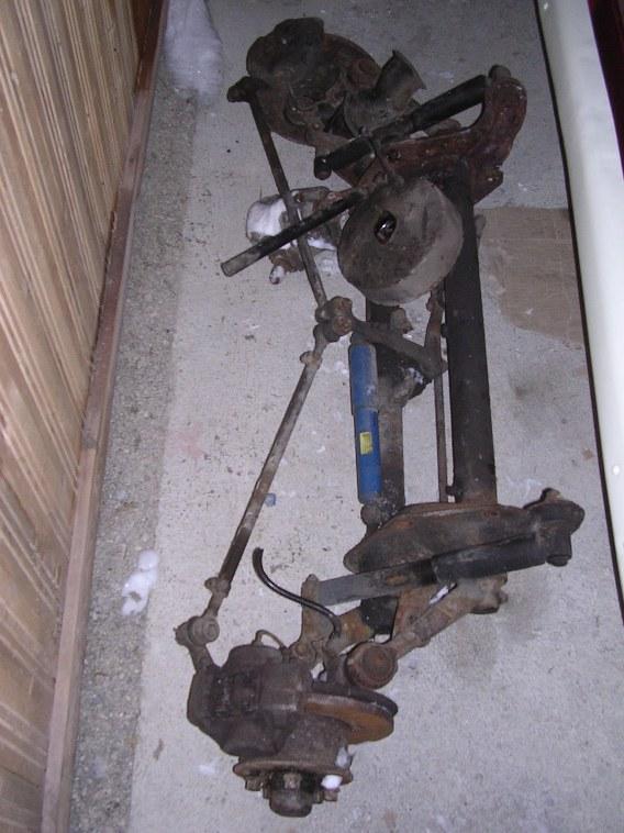

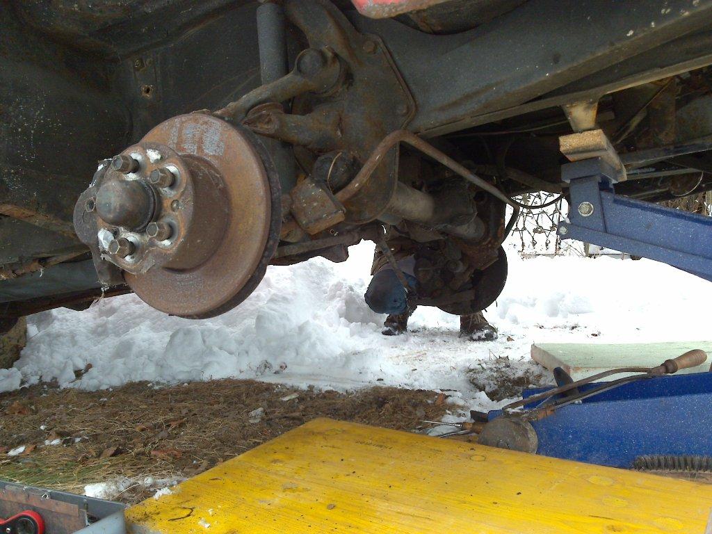

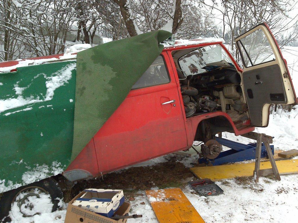

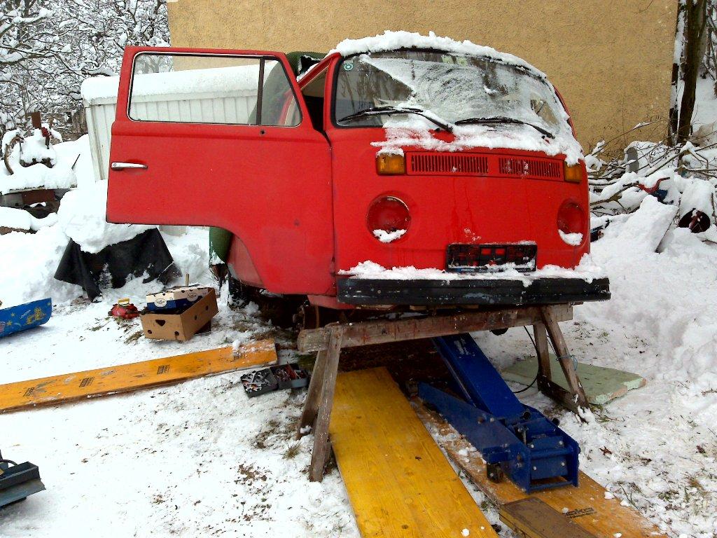

so, hab heute die VA ausbauen können!
werde morgen oder am montag die benötigten teile abmontieren und aufbereiten!
ich hoffe dass die noch zu gebrauchen sind!

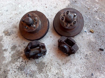

hallo zusammen,
hab nun heute gemerkt, dass ich gierling sättel ausgebaut habe!
ich hab aber vorige woche ATE-Rep.Sätze bestellt.
nun meine frage: passen die manschetten für die ATE-Sättel auch auf die Gierling-sättel?
der Kolbendurchmesser ist ja der gleiche...
weiß das jemand?
bensch
Benschpal
Beiträge: 1936
Registriert: 18.11.2007 15:32
Re: Vordere Bremse blockiert/bremst - ohne Pedaldruck
Beitrag von Benschpal »
hab das jetzt mal alles verglichen.
die federn sind zwar in der form nicht die gleichen, aber in der funktion identisch.
die stifte passen von der länge und vom durchmesser her, einzig das loch für den kleinen slint fehlt.
die manschetten lassen sich montieren und es ist auch genug "hub-freiheit" für den kolben gegeben.
also werd ich das so verbauen.

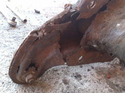

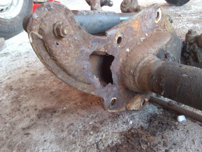

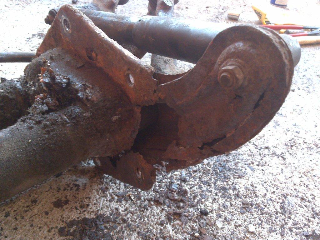

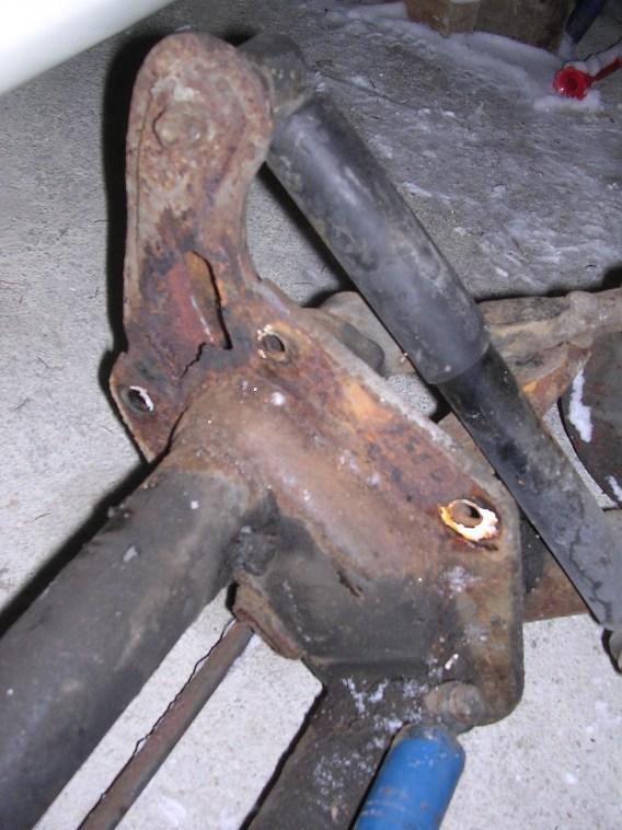

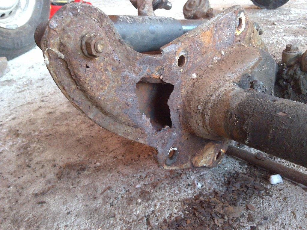

achja, die achse ist hinüber....
