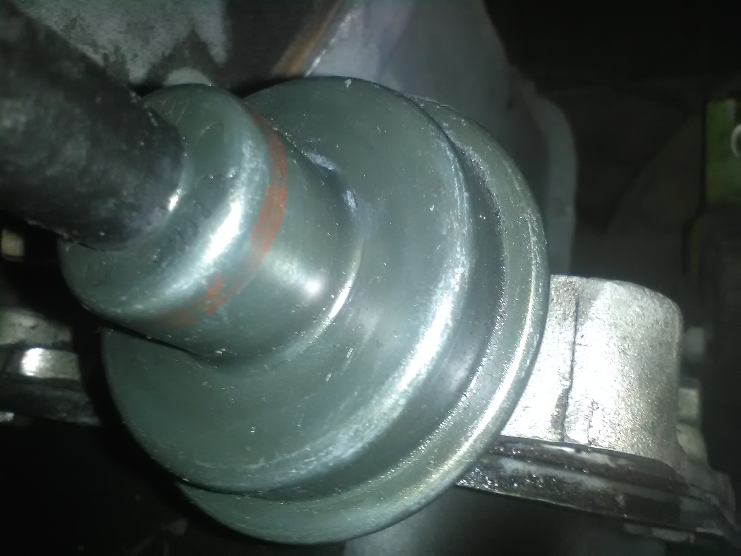

TEH 29920 hat geschrieben: 15.05.2020 15:38
Danke für Dein Angebot. Allerdings konnte ich keine Nummer auf der Unterdruckdose finden. Getriebekennbuchstabe ist NA.
Gruß Bernd
Dann solltest eig. diese bei dir verbaut sein (ggf. auch mit einem B nach dem 391).
Auf dem Bild wirkt deine bauchiger, diese Art kenne ich vom Typ 4.
Aber nochmal, never change a winning team :wink:

ich hab nach der Nummer gesucht und natürlich ist sie so angebraucht das ich sie nicht gescheid ablesen bzw. fotografieren kann. :roll:
Vielleicht kann man doch was erkennen.
Es ist ein roter Ring zu sehen und die Nummer scheint auf 91 zu enden... und es gibt den Buchstaben C

Das reicht schon, wobei du den Unterdruckschlauch gefahrlos abziehen kannst :wink:
Die 003 325 391 C ist für den 1,7L (was ja passt) jedoch für Einspritzer Motoren (Roter Ring) in Verbindung mit den Getrieben EG, EH und EK vorgesehen. Die Kombination gab es so im Typ 4.
Interessant dass du keine Einschränkungen "erfahren" hast, da sieht man wie unwichtig die Dose ggf. ist :D

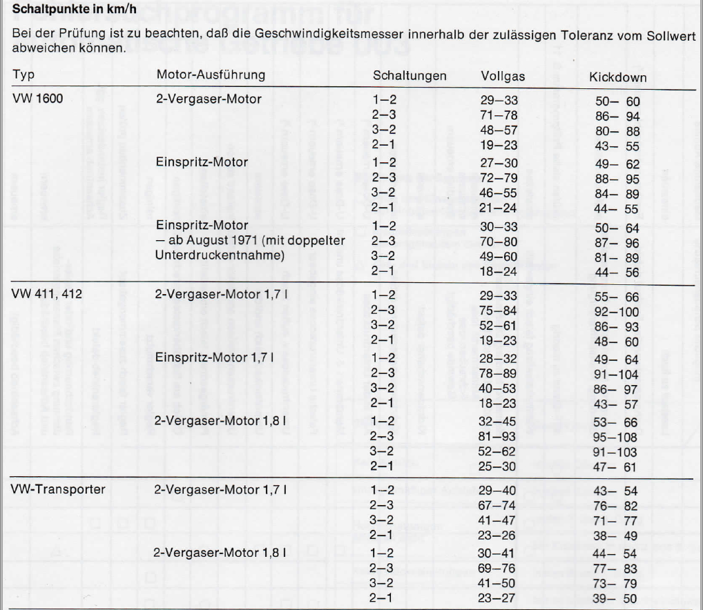

Du kannst bei Gelegenheit folgendes testen:
1. Erfolgt ein Hochschalten bei Betätigung des Kickdown in den 2. und 3. Gang? (sowohl im kalten als auch Warmen zustand EINMAL testen).
2. Erfolgen die Schaltvorgänge bei zu hoher oder zu niedriger Geschwindigkeit? (Anhand der angehängten Liste vergleichen).
Es gibt hier aber auch einen eigenen Thread zum Thema Unterdruckdose, also zurück zu ATF Öl Wechsel.

Tatsächlich funktionierte die Automatik überraschend gut; hätte ich von so einer alten Automatik nie gedacht. Ich bin kein Automatikfahrer und dieser Bulli ist mein erstes Automatikfahrzeug überhaupt.
Beim Kickdown bin ich mir unsicher. Ob er funktioniert hat kann ich nicht sagen. Ich hab nie voll draufgelatscht außer als ich V-Max ausprobiert hab. :mrgreen:
In den nächsten Wochen werde ich wieder von der Werkstatt eine rote Nummer besorgen und das ausprobieren. Kann also ein bisschen dauern.

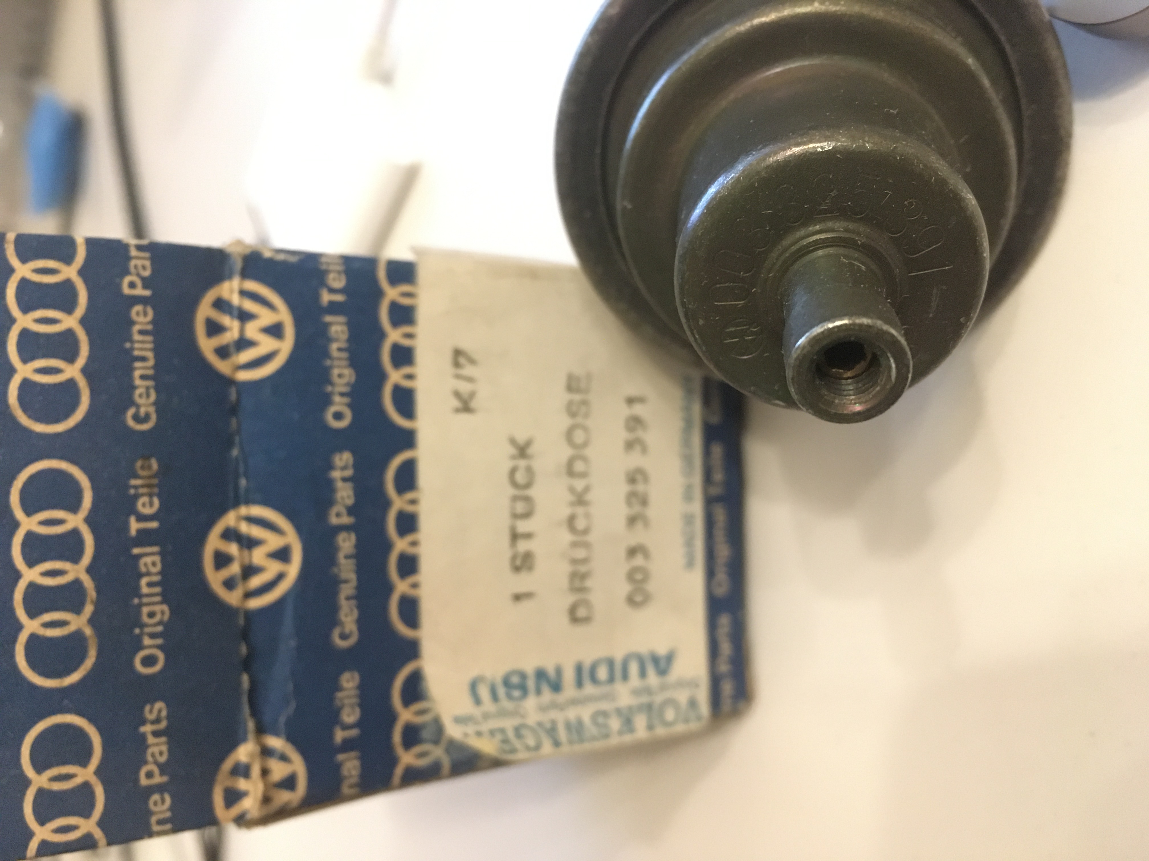

Wenn ich die Teilenummer eingeben gibt es die richtige Dose noch allerdings steht da "VW Typ 3 Karmann Ghia Typ 34" oder es gibt sie mit dem Buchstaben A hinter der Nummer und mit gelbem Farbring. Was bedeutet der?
Danke und Gruß Bernd

Siehe ---> hier
Die farbigen Ringe kennzeichnen meines Wissen ebenfalls die Einspritzer Dosen:
Bis BJ 71 --> Gelb
Ab BJ72 --> Braun-Rötlich

Ist ein weißes Kabel welches von unter dem Gaspedal bis zum Getriebe läuft.
Unterdruckdose habe ich inzwischen --> siehe Bild oben
