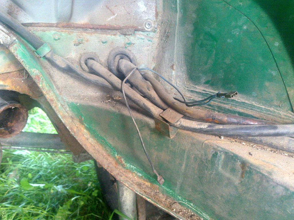

jetzt bräucht ich noch angaben über das schwarze kabel, dann kanns los gehen!

hat jemand infos zum schwarzen kabel?

Das schwarze Kabel geht doch zur Zündspule auf 1 oder? Das ist jetzt aus dem Bauch raus gesagt - aber prüf mal ob mit "Zündung ein" da Spannung drauf ist.

Hallo Bensch,hat jemand infos zum schwarzen kabel?
für das schwarze Kabel solltest du im Motorraum rechts einen passenden Flachstecker finden.
Damit wird D+ zum zentralen Diagnosestecker geführt.

das einzige freie kabel rechts im motorraum ist das schwarze da:boggsermodoa hat geschrieben:Hallo Bensch,
also wenn das zum diagnosestecker führt, brauch ich das ja nicht unbedingt!?
bensch

also ich hab alle Kabel vom und zum Diagnosestecker aus dem Kabelbaum entfernt. Macht die Fehlersuche wohl einfacherBenschpal hat geschrieben:boggsermodoa hat geschrieben:Hallo Bensch,
falls es mal was hat.
