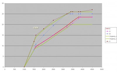

ich habe jetzt meine 123 ausgebaut. Eingestellt war "B".
Mit dieser Einstellung wird er definitiv zu heiss!
Jetzt probiere ich es mit der "6"
Laut Aryan von dem 123 Forum die beste Anpassung (vielleicht auch noch "9")
Wenn ich Ergebnisse habe dann poste ich sie.

hier habe ich mal meine zusammengebastelte Auswahl der Verstellkurven.
Wie gesagt, ich probiers jetzt mal mit "6"

hab jetzt mit Einstellung 9 getestet und für gut befunden , zieht unten heraus sehr gut und hält auch am Berg sehr gut her...
