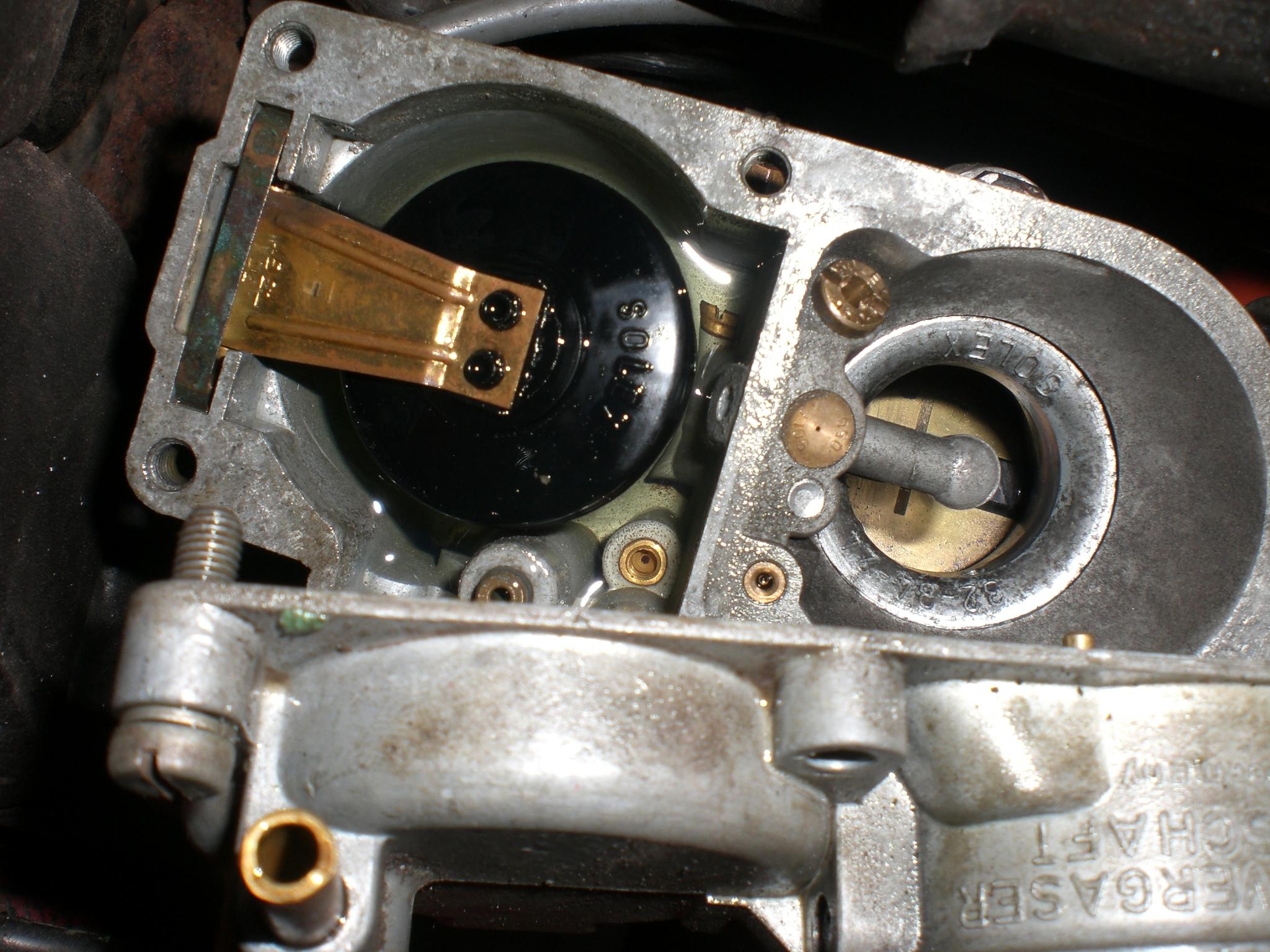

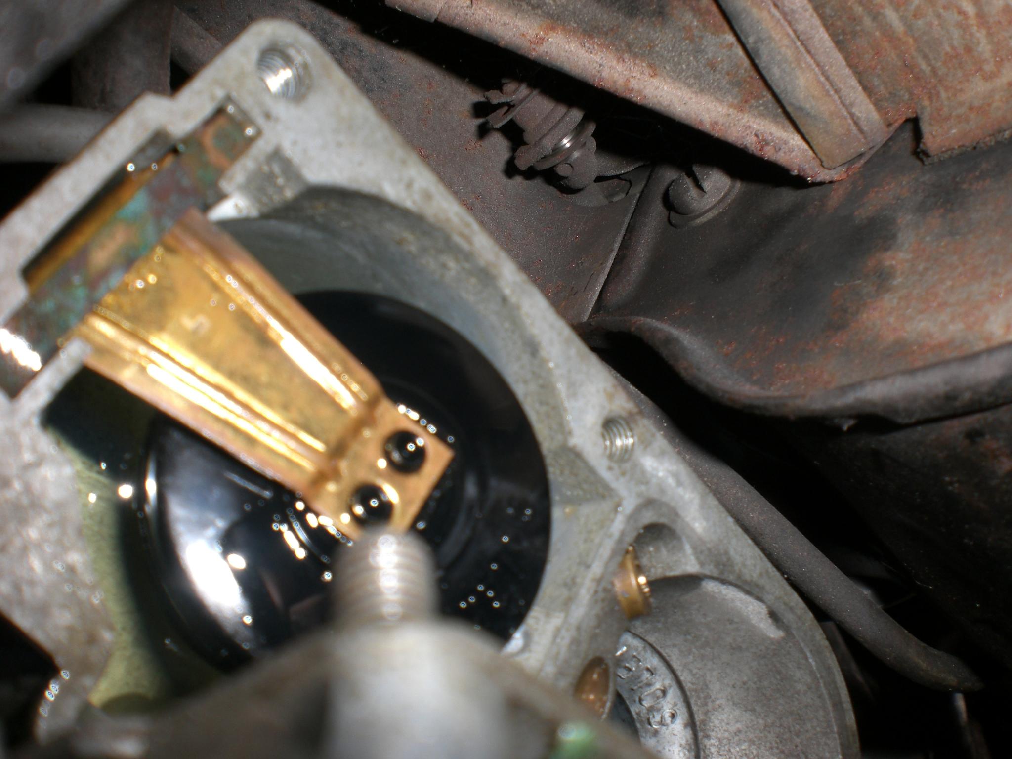

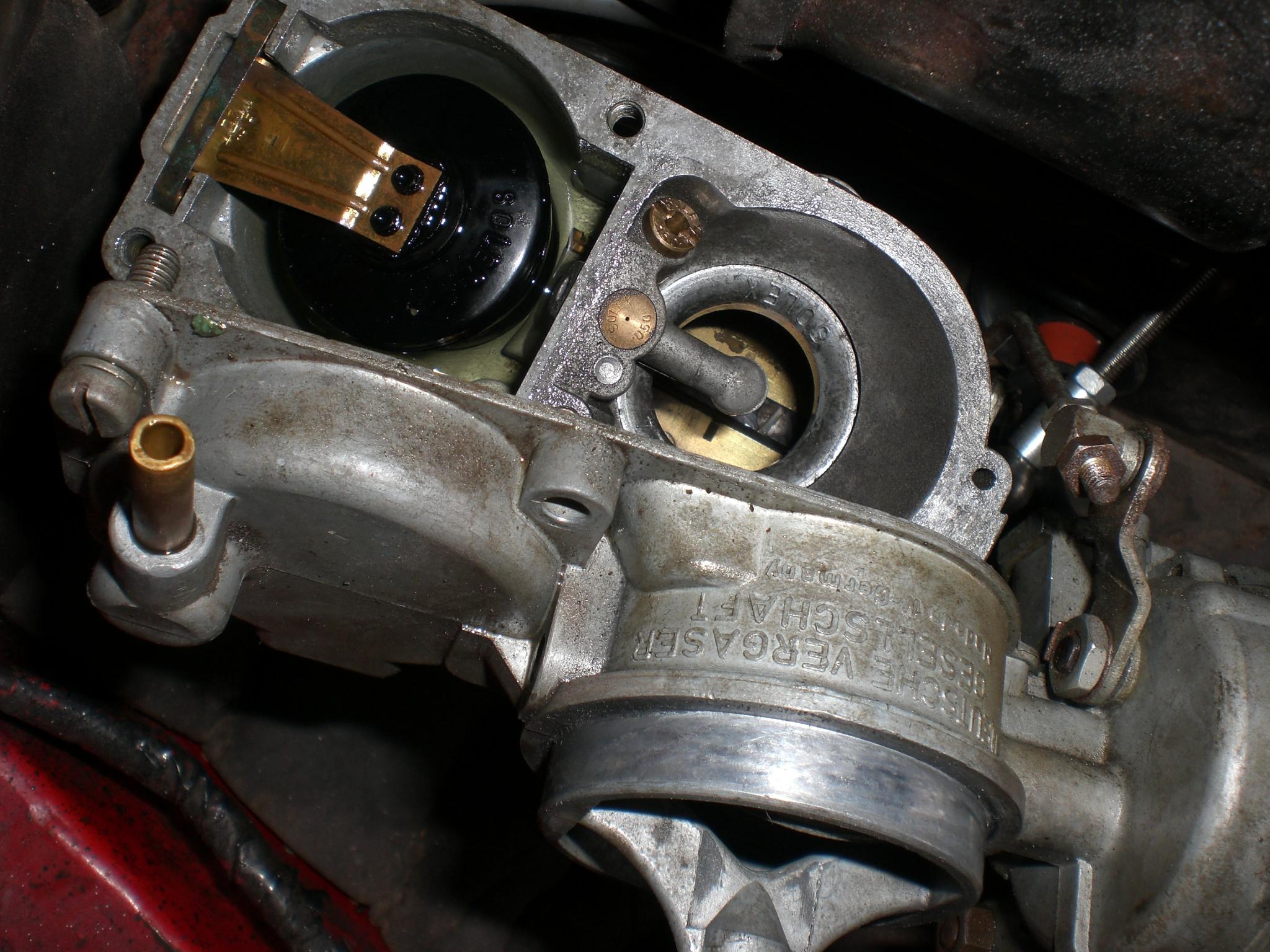

hab heut wie oben beschrieben das Oberteil des linken Vegasers abgemacht und euch mal das SNV und die Schwimmerkammer fotografiert.
Schwimmerkammer war mit spirt gefüllt, und schwimmernadelventil lies sich bewegen.
(war vorher ne runde zuckelnd gefahren
hoffe ihr könnt darauf was erkennen.. habs schön groß fotografiert, einfach draufklicken. danke
freu mich auf zahlreiche Meinungen dazu.
grüße und schönen Feiertag
jogge

es hat geruckelt und diese Kammer war voll? Ganz voll?
Die 4 Bilder sind alle vom linken Vergaser?

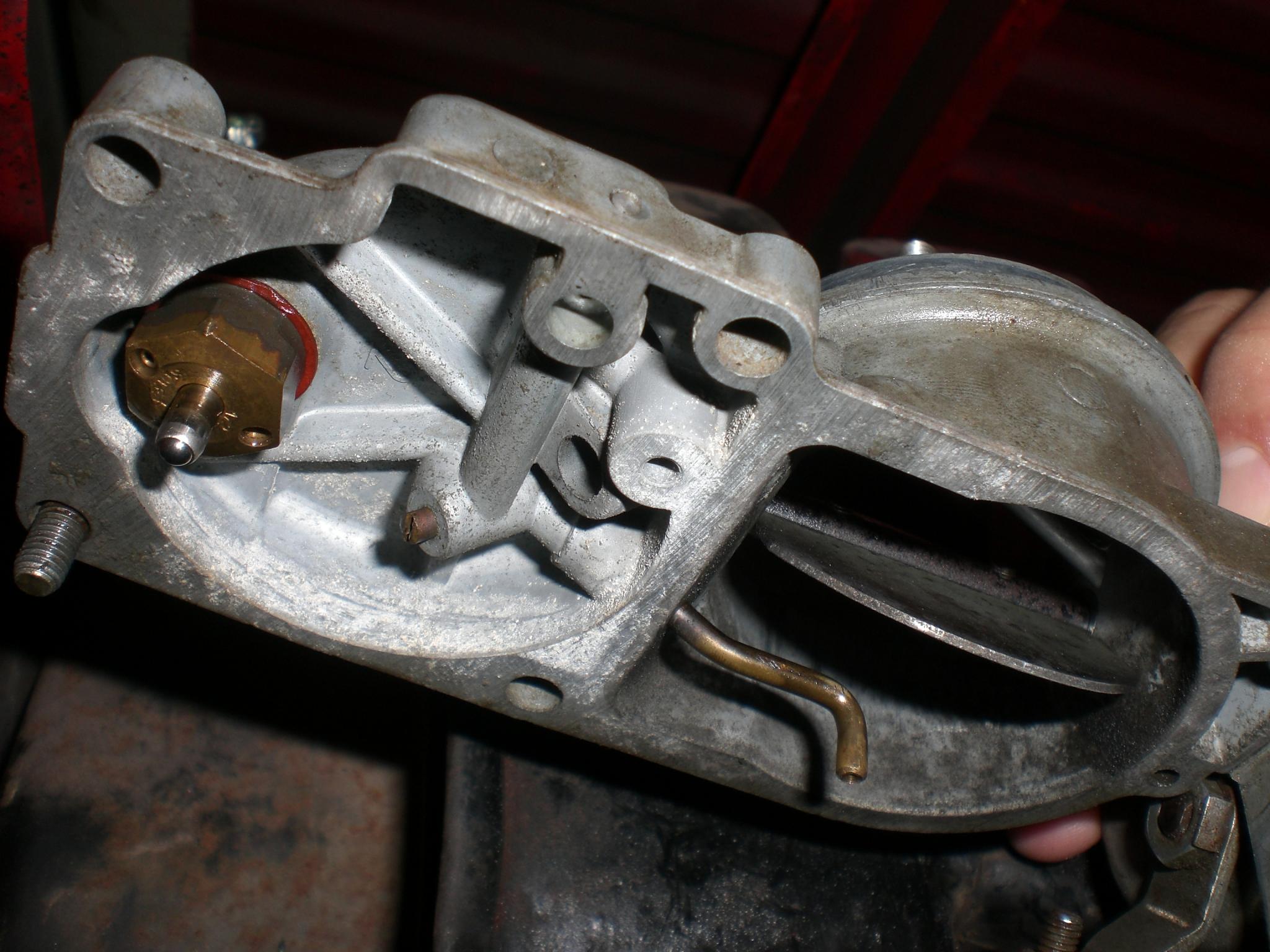

Das gezeigte SNV hat so ne komisch rot gefärbte Dichtung drunter die gehört da nicht hin (hat aber keinen Einfluss aufs Ruckeln) - schraub mal das SNV raus. 2x SNV+Dichtungen (ich meine Alu-Ringe) neu kaufen.
Bei entsprechendem Verschleiß fällt auch gern die Kugel raus und die scharfgratige verschlissene Tasthülse ohne Kugel vermackt dann den Schwimmerarm.
Ist hier nicht der Fall. Über den Verschleißzustand sehen und fühlen wir hier nichts. Der Schaft der SNV-Tasthülse sieht schon ein bischen angeschabt aus. Könnte eigentlich ne Klemmtheorie unterstützen. Ok - links offen lassen und rechts auch aufmachen.
Auf dem gezeigten Schwimmerarm sieht man eine eigentlich normale Kontaktstelle vom der Tastspitze des SNV. Dieses Thema vernachlässigen wir jetzt. Fahr vorsichtshalber mal mit dem Fingernagel drüber - einigermaßen eben oder ne Vertiefung spürbar?

hallo,
schwimmerkammer war nicht bis oben gefüllt..
auf Bild 3-4 sieht man auch wie hoch es steht, war ca 5 mm unterhalb des abgenommen Oberteil.
Wäre fein wenn du mir die genauen und richtigen Spec der SNV durchgeben kannst ,damit ich die richtigen bestellen kann.
Der Arm der Schwimmerkammer hat eine leichte Einkerbung, spürrbar wenn ich mit dem Fingernagel drüber fahre.

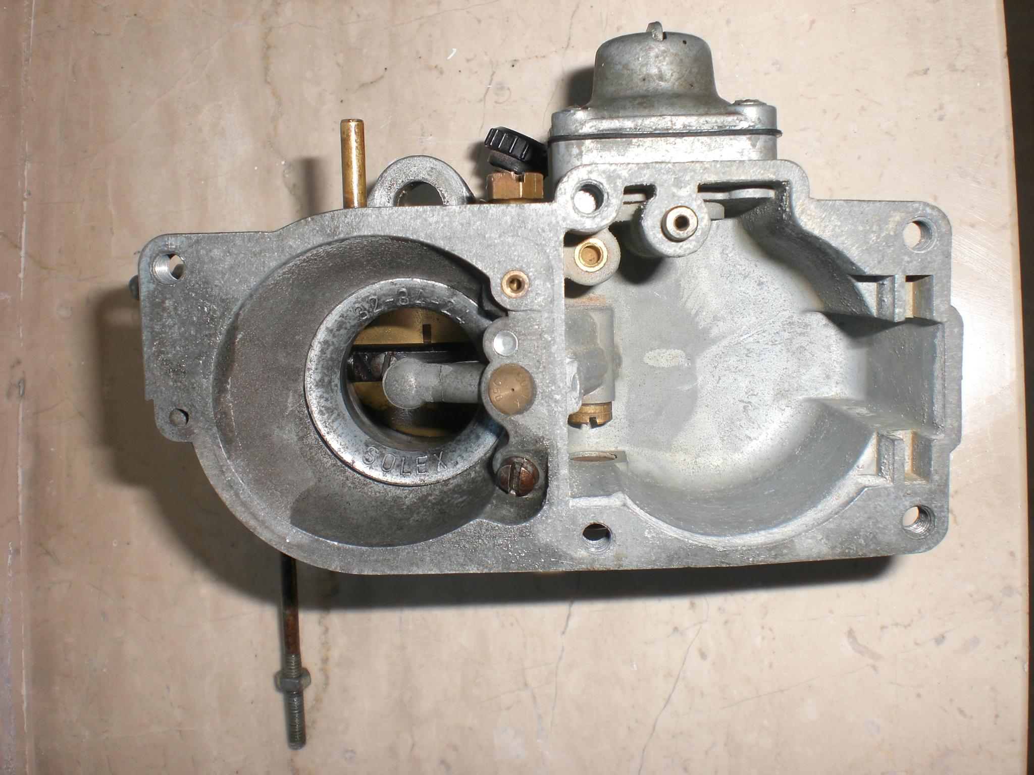

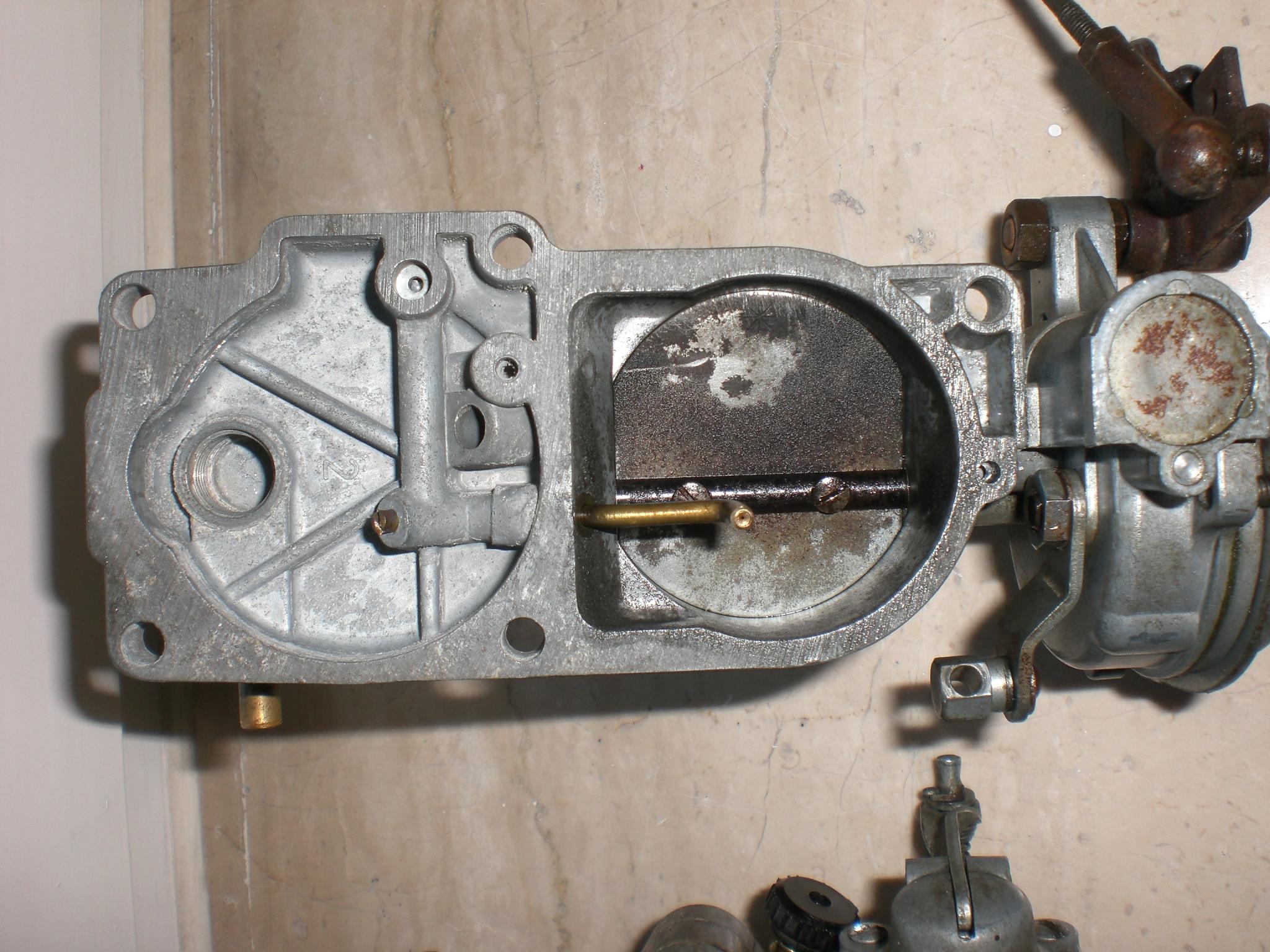

Hallo
habe heut den linken Vergaser zerlegt und gereinigt, (soweit möglich)
snv ist 1.2 verbaut
auf dem Schwimmer steht 7.3 Gr er ist auch dicht.
hab Fotos von den Vergaserteilen angehängt, bitte kuckt mal drauf ob da irgendwas abgeht.
den ich habe heut nen andern PDSIT Vergaser zerlegt (den ich auf Reserve hatte und der hatte innen ein paar Rörchen mehr )
grüße und schönes WE
werd dann morgen wieder zusammen bauen mit neuer SNV und mal kucken.
grüße jogge
snv ist 1.2 verbaut
grüße jogge

Re: Vergaser Probleme T2b Pritsche
ist das der Reserve-Vergaser? Wenn ja - was ist aus Deiner Sicht anders als beim ganz oben abgebildeten linken?jogge hat geschrieben:Hallo
snv ist 1.2 verbaut
grüße jogge
ne das ist der gleiche vergaser nur geöffnet...
ok, ich fotografiere morgen noch den reservevergaser.
der reservevergaser hatte vom oberteil zum unterteil noch ein langes rörchen drinnen, welches sich in der schimmerkammer befindet.
rechts hab ich noch nicht aufgemacht.
grüße
jogge
grüße
jogge
ok - was war das für ein roter zerknitterter Ring unter dem SNV?
jogge
- T2-Kenner
- Beiträge: 26
- Registriert: 16.06.2011 22:35
hat mir ausgesehen wie ne Dichtung , eher so als ob die bei der Schwimmerkammer unten an die Schraube gehört , wo man die Schwimmerkammer ablassen kann.
werde dann das snv mit dem passenden von dir erwähnten Ring zentrisch montieren .
der neue Alu?ring ist auch wesentlich stärker als der rote Ring.
jogge
jogge
