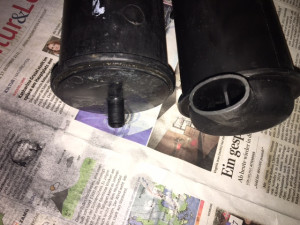

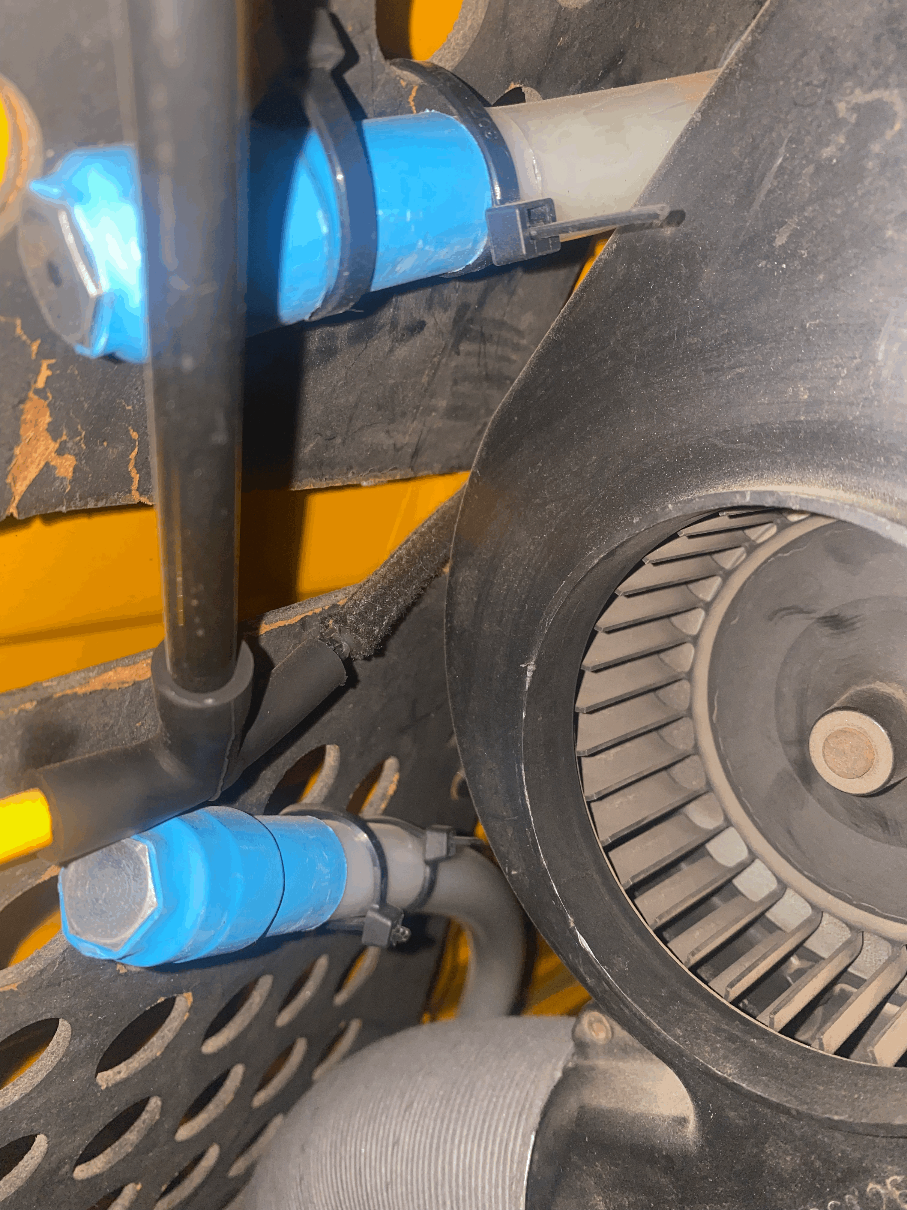

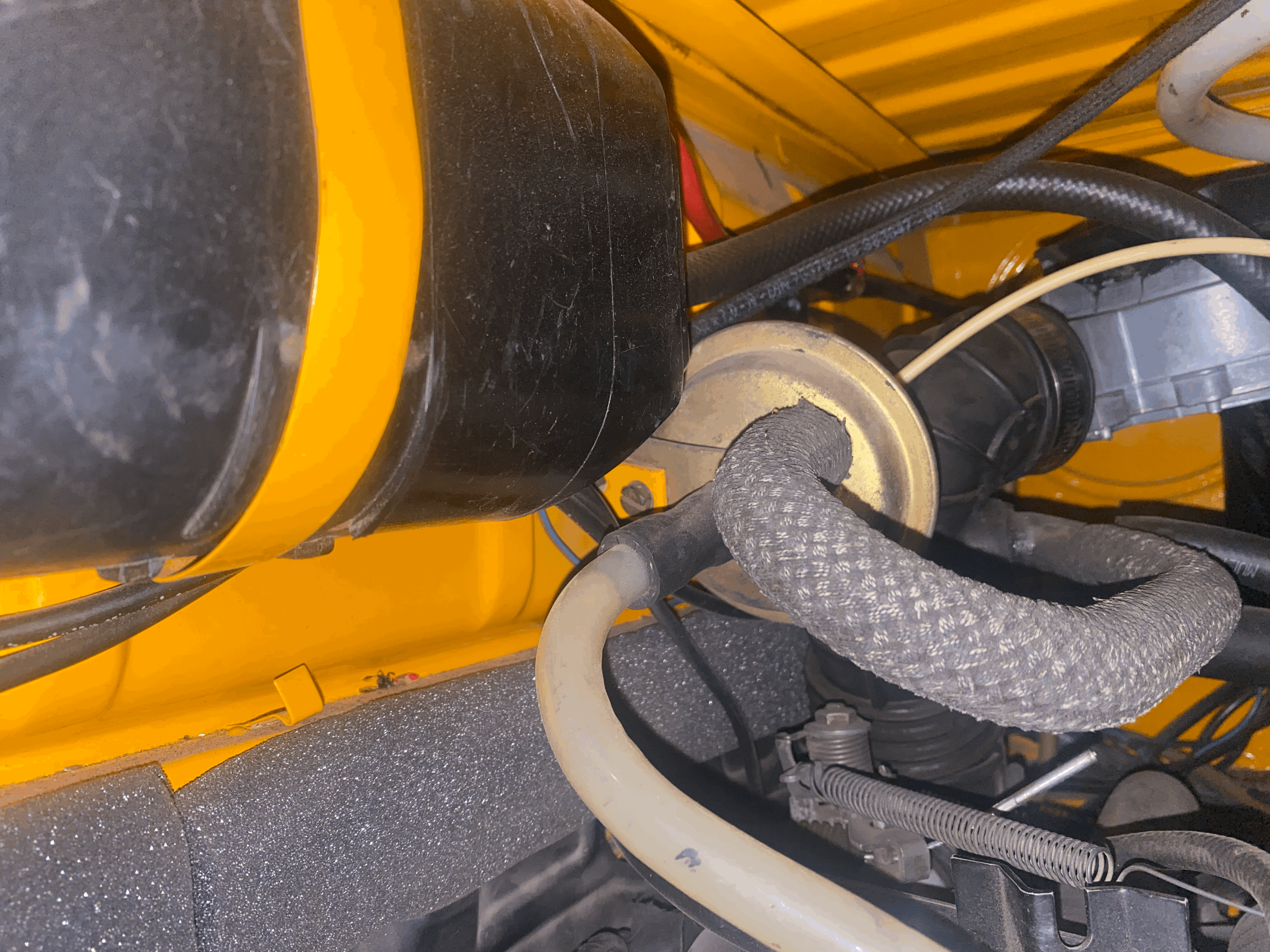

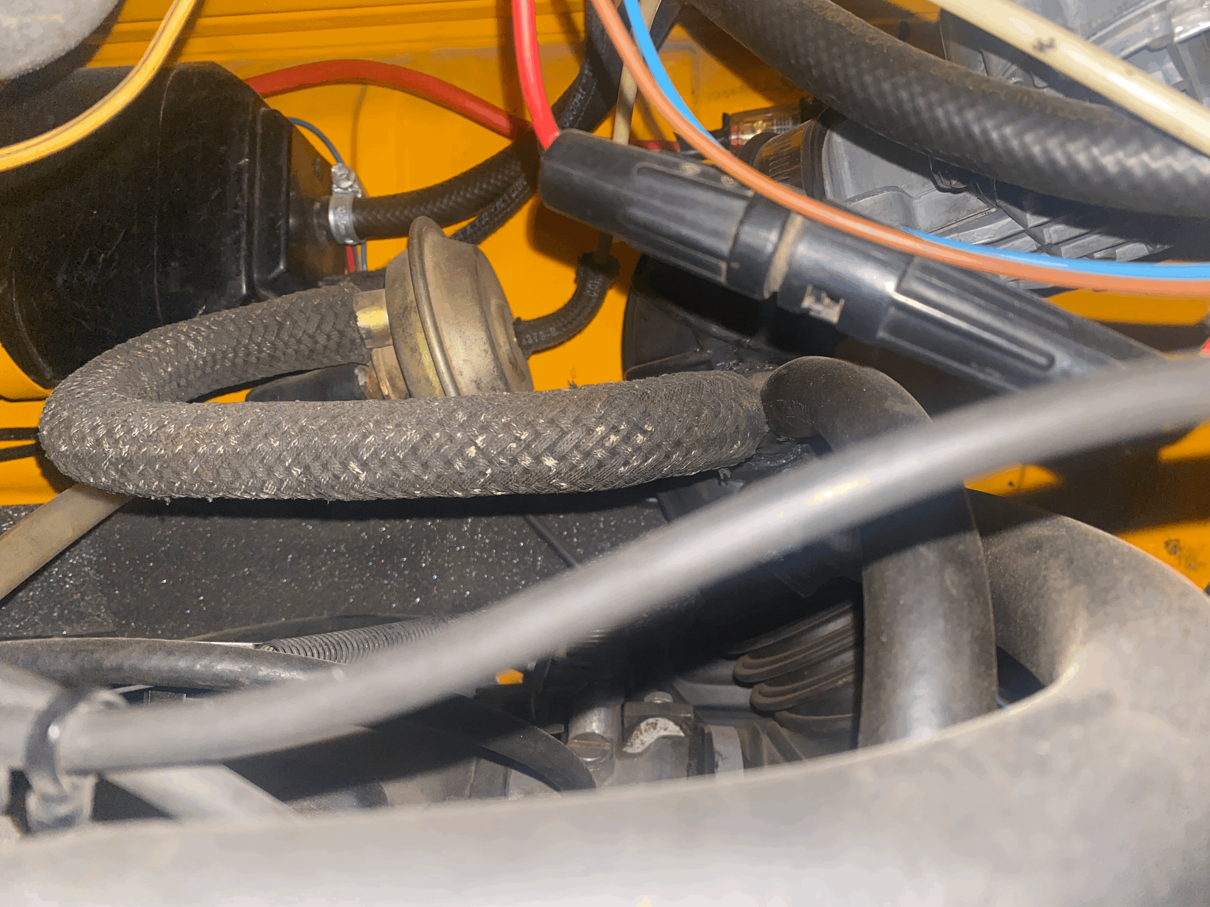

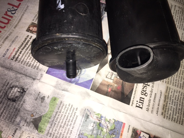

Hallo, hier ein paar Bilder von meinen Kohlefilter. Vielleicht hilft es weiter.

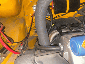

Hi Edgar,
bau dir doch einen Schlauch Fitting in den Gebläsekasten. Dann kannst du die Position auch dem Standort deines Aktivkohlefilters anpassen.
Wenn der Filter z.B. hinter dem rechten Rücklicht steht,
wäre das total Blöd, wenn dir dann aus der Mitte vom Gebläsekasten so ein Schlauch quer über den Gebläsekasten läuft.
Da sind eh schon zu viele Schläuche kreuz- und quer verbaut. Und da der Motor ja noch im Aufbau ist, hast du ja noch alle Möglichkeiten ein Loch zu bohren und dann ein Gewinde rein zu schneiden.

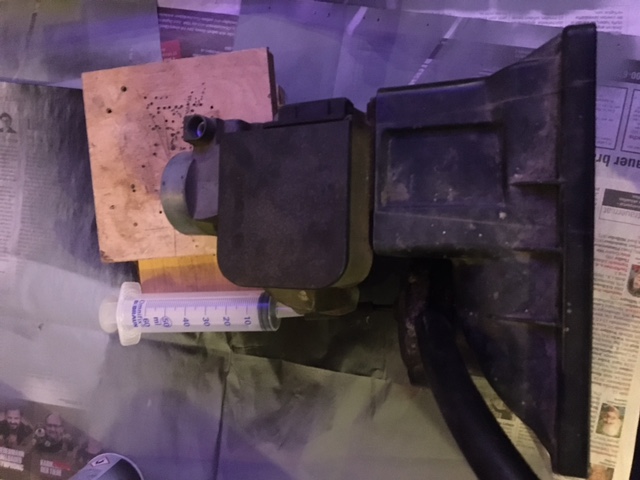

ja, so wird's vermutlich werden, das Teil an Bild ist höchst wahrscheinlich eh nicht aufzutreiben. Von der Position tendiere ich eher zur Schottwand, da ich die Batterien im Winter immer ausbaue und mir dann der Aktivkohlefilter im Weg wäre. Hab jetzt eh noch andere Basteleien vor mir. Einer der Vorbesitzer hat es geschafft, am Steuergerät vermutlich durch schief Ansetzen des Steckers den engine speed Kontakt (1) rein zu drücken. Repariert wurde das durch Bohren eines Lochs ins ECU und einer bypass-Leitung. Das möchte ich natürlich wieder original machen. Überhaupt ist der Kabelbaum sehr knusprig, da wirst du wohl bald eine PN von mir erhalten
Beim Öffnen des ECU ist mir eine Gummischnur (zwischen Gussteil und Aluhülle) entgegen gebröselt. Was nimmst du da als Ersatz, oder kann man das Fehlen derselben gleich ignorieren? Bei meinem Manta-ECU war sie gar nicht mehr da.

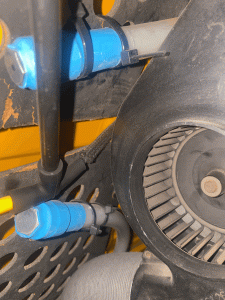

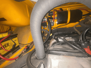

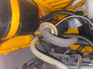

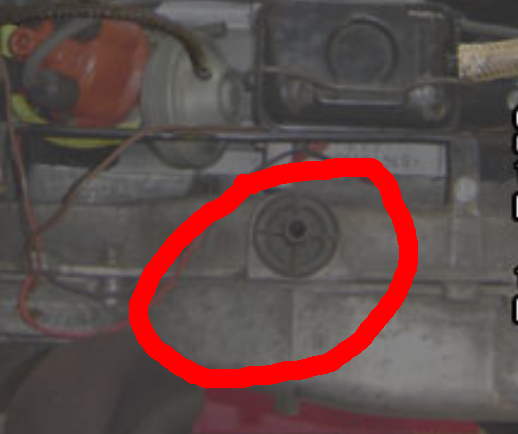

ich habe mal noch ein paar Bilder durchsucht.

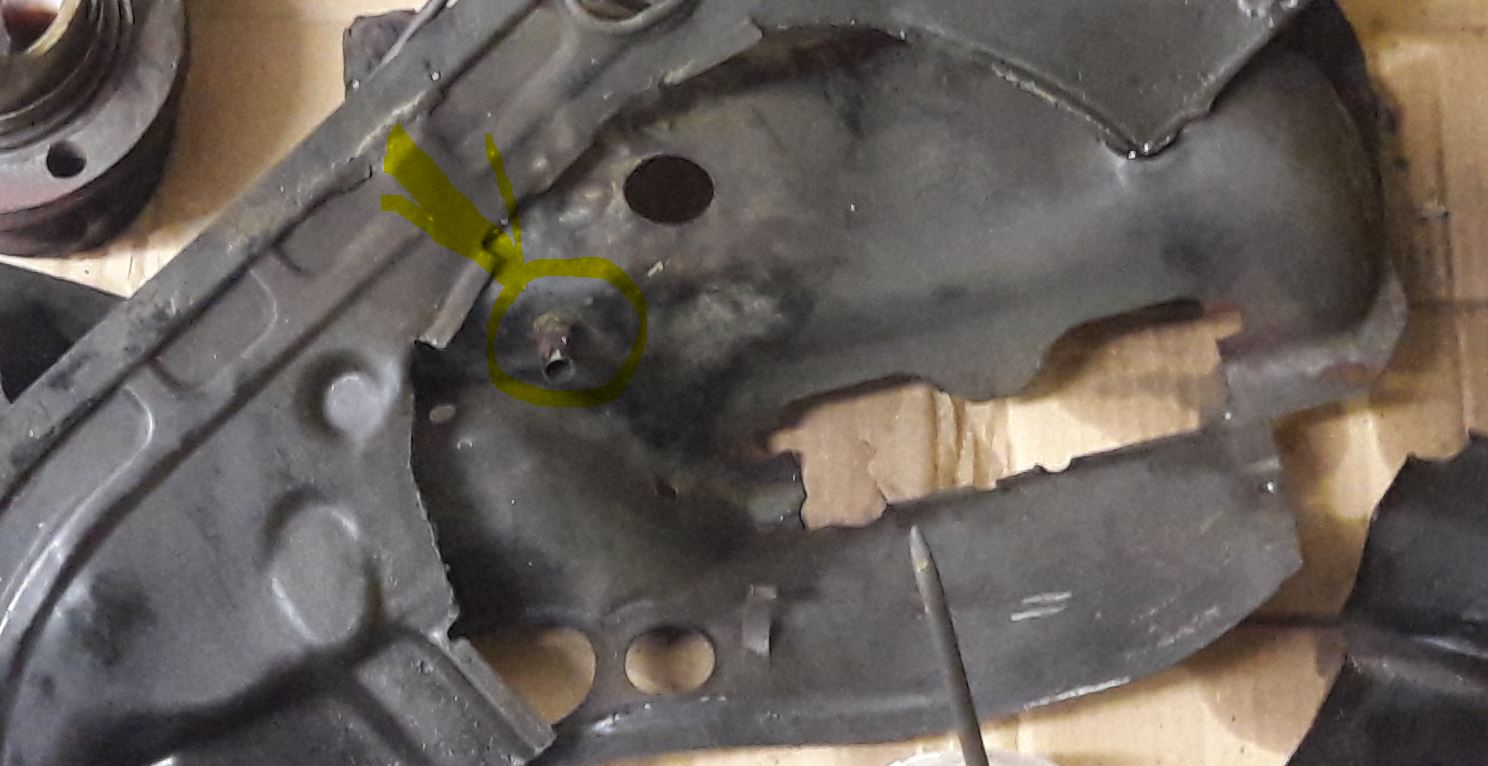

Hier mal der Anschluss in der Verblechung, wenn der Filter hinter dem rechten Rücklicht steht:
Zumindest, wenn der drinnen noch nicht abgebrochen ist.
Oder halt ein Manta Steuergerät opfern und die Platine tauschen.
Da ist aber eine Entlötstation von Vorteil, damit man die Platine Unfallfrei raus bauen kann.
Auf die Dichtschnur würde ich verzichten.
Das Steuergerät ist ja an der Stelle im Bus sehr geschützt eingebaut.
Da kommt ja normalerweise kein Spritzwasser hin.
Normalerweise sollte man den Kontakt ja wieder raus schieben können.rogerWilco hat geschrieben: ↑19.12.2021 23:29 Einer der Vorbesitzer hat es geschafft, am Steuergerät vermutlich durch schief Ansetzen des Steckers den engine speed Kontakt (1) rein zu drücken. Repariert wurde das durch Bohren eines Lochs ins ECU und einer bypass-Leitung.

Danke für das Bild, ich werde das wohl in ähnlicher Form auf der linken Seite realisieren. Den Kontakt konnte ich reparieren, bin dabei folgendermaßen vor gegangen:

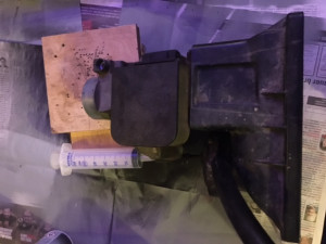

1) Kontakt mit Entlötstation von Zinn befreien, damit beim Biegen am Kupfer keine Spannung entsteht (Handpumpe oder Entlötlitze geht da sicher auch)
2) Kontakt mit einer Zange (ich habe eine Wasserpumpenzange gewählt) und außen zwischen gehaltenem Holzstück vorsichtig wieder in Position biegen
3) Kontakt wieder fest löten
