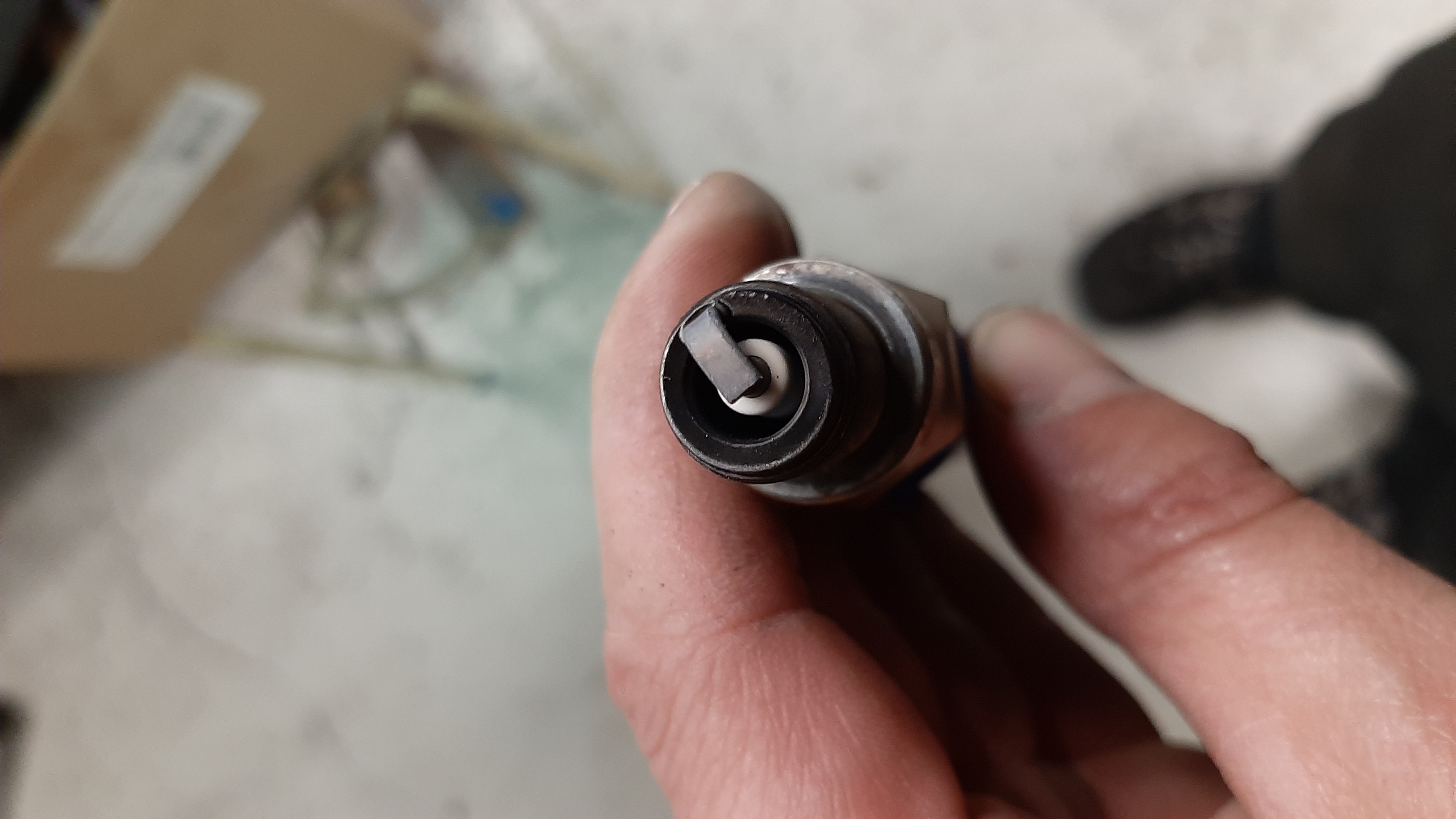

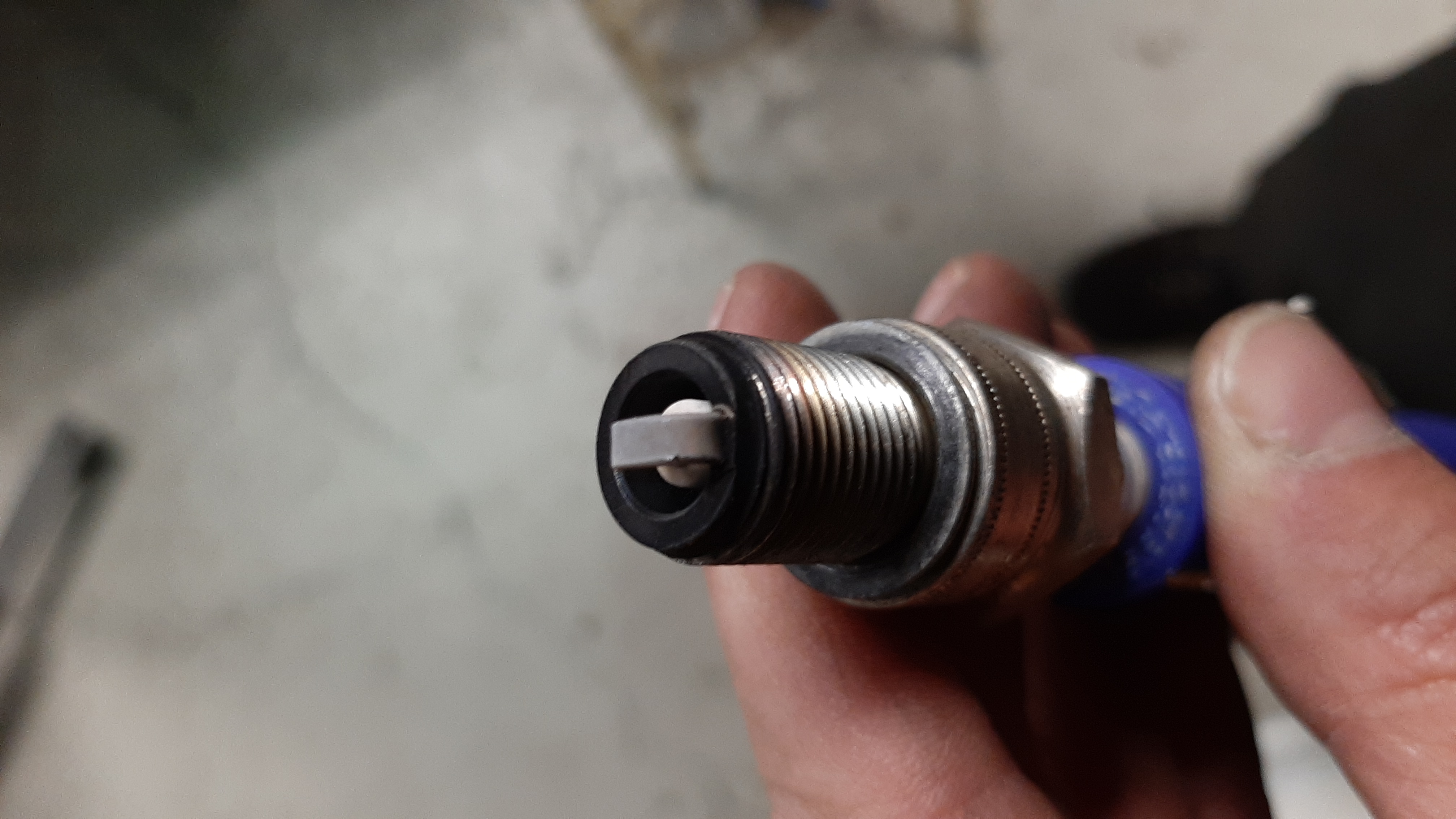

Ich habe jetzt mal über einen längeren Zeitraum den Bus bewegt. Sie bleiben Asche grau. Als Zündkerzen habe ich die Bosch W8 CC.
Ich werde jetzt mal die von Thomas vorgeschlagenen NGK B5ES oder NGK B6ES testen.
Wo ist denn der Unterschied zwischen den beiden?
Da es sich um einen Serienmotor handelt gehe ich von einer Seriennockenwelle aus. Wenn ich den Motor im kalten Zustand starte ist auch alles OK. Nur nach kurzer Zeit fällt die Drehzahl ab. Wenn ich nach dem Starten sofort los fahre und nicht kurz danach anhalten muss merke ich es nicht mal. Im warmen ist alles normal.Was hast du denn für eine Nockenwelle verbaut? Je schärfer die Nockenwelle, desto schlechter ist das Standgas bei niedrigen Drehzahlen.

Die NGK Kerzen mit höheren Zahlen sind "kälter".
Die leiten mehr Wärme ab und neigen dadurch nicht zu Glühzündungen, die heiße Kerzen haben könnten.
Zu kalt darf man eine Kerze aber auch nicht wählen, da sonst die Selbstreinigung der Kerzen nicht mehr funktioniert.
Was bei Bosch der 8 entspricht ist bei NGK die 5.
Die Herstellen haben sich da nicht auf eine Zählrichtung geeinigt.

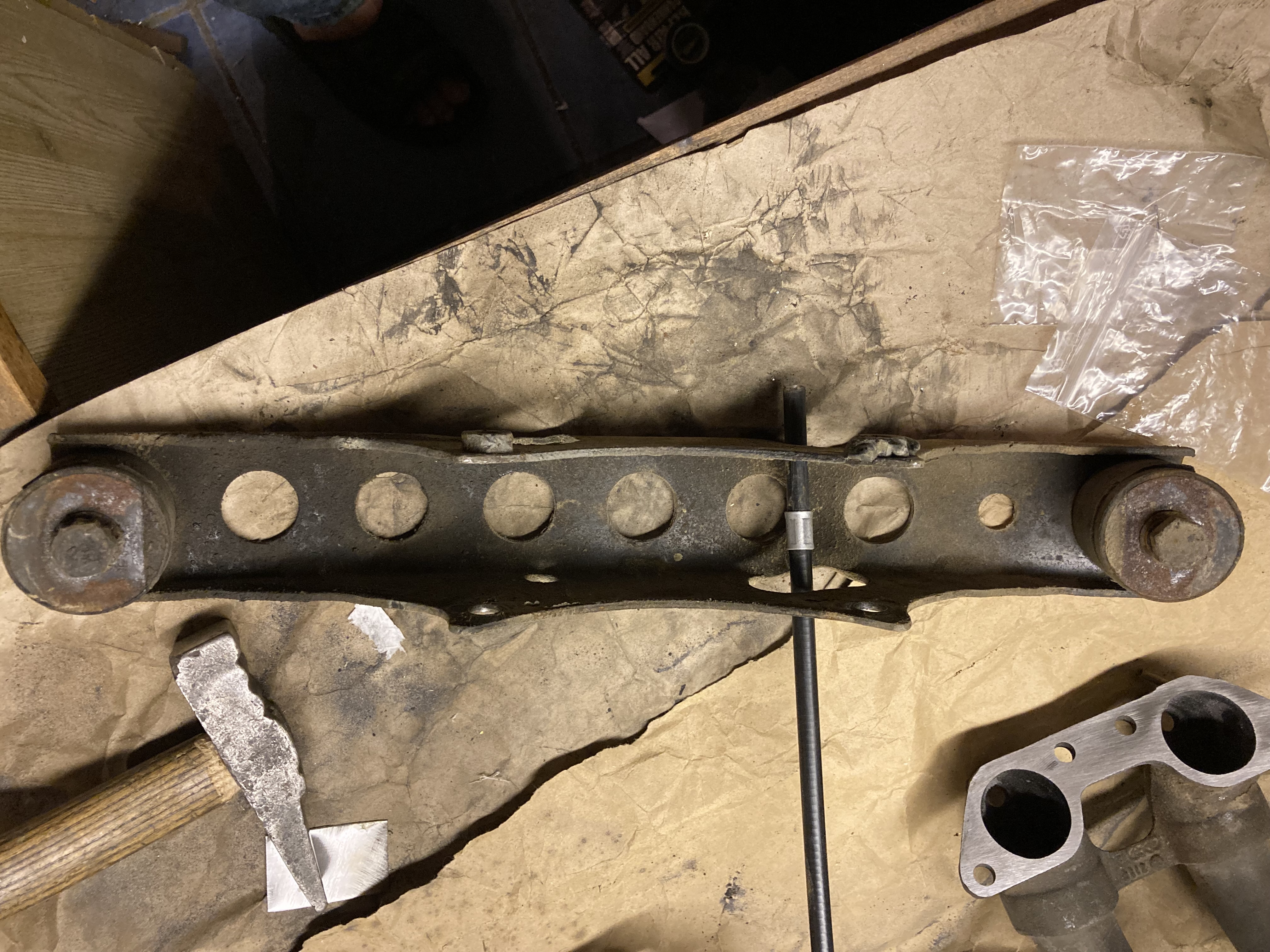

stehe gerade vor dem Problem, eine Halterung für die Schützhülle des Gasseils zu basteln. Hätte da wer ein Detailfoto, wie das original realisiert ist? Damit ich dann nachher auch die Länge des Gasseils korrekt habe. Hat mich überrascht, wie leicht der Getriebehalter auszubauen ist (wenn Motor schon ausgebaut ist
). Oder hat gar wer einen rumliegen passend für Schaltgetriebe/Einspritzer, von dem er sich trennen will? Würde mir das herum Basteln sparen. Werde auch Ralf VW-Teile anfragen, evtl. hat er was.

hier im Workshop auf Seite 20 sind ein paar Bilder zu finden.
Das ist im Endeffekt nur ein Stahlrohr, das du an den Getriebehalter schweißen musst.
Wenn ich mich nicht irre, ist da sogar schon eine Aussparung im Halter vorhanden.
