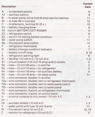

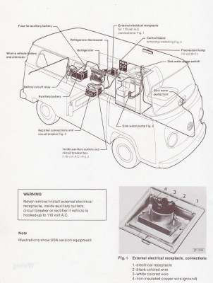

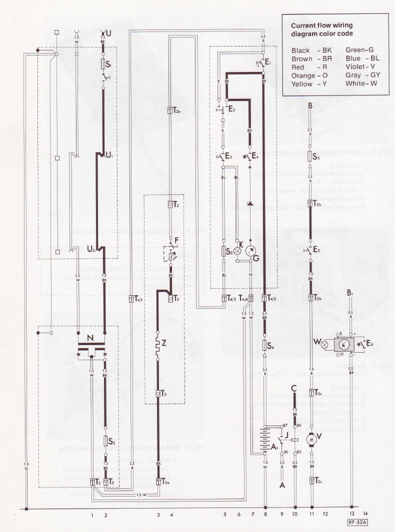

nachdem ich die Huelle meines 1978 US-Westfalia nun von Grundauf restauriert habe, geht es an den Einbau der Innenausstattung.
Leider bin ich in elektronischen Dingen ueberhaupt nicht Zuhause, daher habe ich folgende Fragen:
Die Aussensteckdose will ich als 220V umbauen und wie im Original direkt ueber Sicherung und FI an die Innensteckdose gehen. Im Original geht es weiter in einen "Gleichrichter".
Ich stelle mir vor, den Gleichrichter durch ein modernes Batterie-Ladegeraet zu ersetzen (z.B. Waeco Perfect Charge). Der Ausgang des Batterie-Ladegeraet wuerde ich dann direkt an die vorhandenen 12V Komponenten wie im Original anklemmen. Ist dies moeglich oder darf / muss das Ladegeraet direkt an die Batterie angeklemmpt werden?
Vielen Dank
Christian

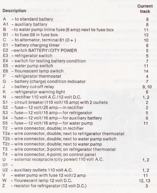

- Beiträge: 5197
Re: Kabel Kabel Kabel
Hi Christian,ChristianH hat geschrieben: ↑25.06.2017 00:53 Ich stelle mir vor, den Gleichrichter durch ein modernes Batterie-Ladegeraet zu ersetzen (z.B. Waeco Perfect Charge). Der Ausgang des Batterie-Ladegeraet wuerde ich dann direkt an die vorhandenen 12V Komponenten wie im Original anklemmen. Ist dies moeglich oder darf / muss das Ladegeraet direkt an die Batterie angeklemmpt werden?
du kannst das neue Ladegerät an die vorhandene Verkabelung anklemmen.
Allerdings solltest du dann die "Eieruhr" E1 überbrücken, damit die Batterie immer geladen wird, wenn du 230V anliegen hast.
Beim Ladegerät ist es wichtig, das ohne Spannung kein Strom in das Ladegerät zurück fließt.
Das ist Modellabhängig und das musst du selber ermitteln.
WENN Strom zurück fließt, solltest du das Ladegerät zurück geben.
