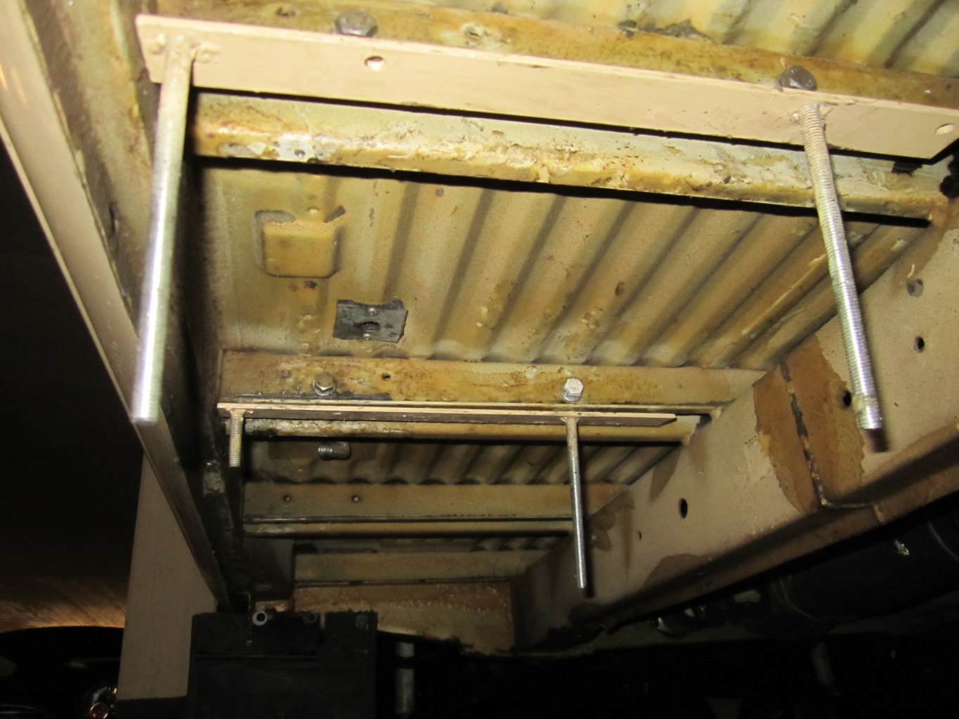

Erst einmal habe ich meine beiden Halter montiert:
Halter montiert
Halter montiert

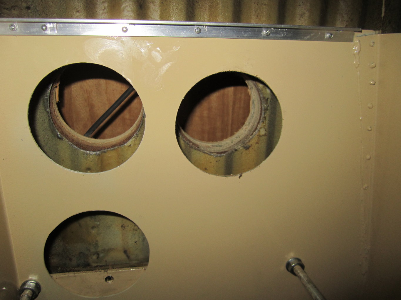

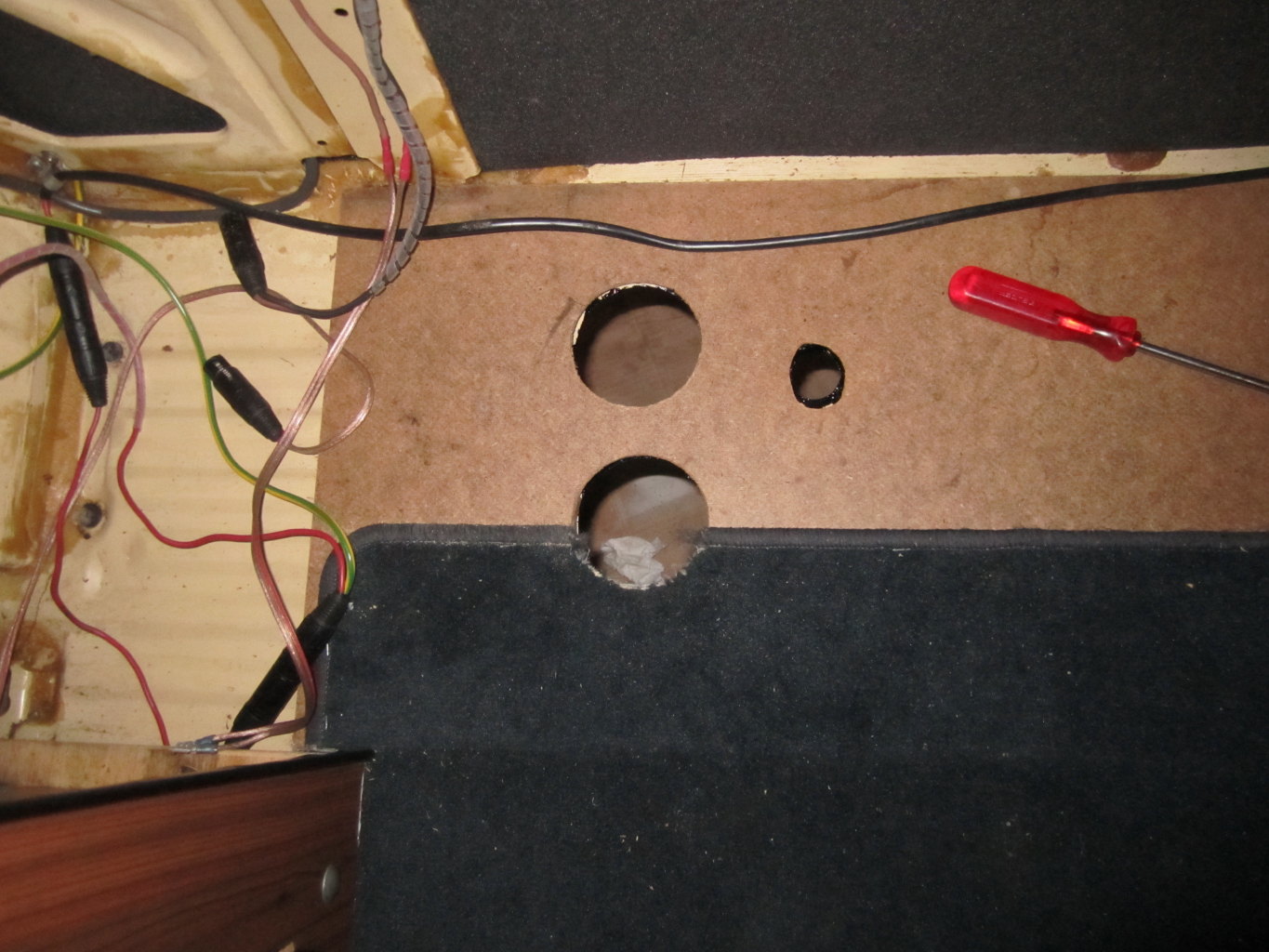

Anschließend habe ich den leeren Kasten montiert und die Löcher für Warm und Kaltluft in den Fußboden gebohrt.
Das tut weh! :cry:
Mit Kasten und Löchern im Boden

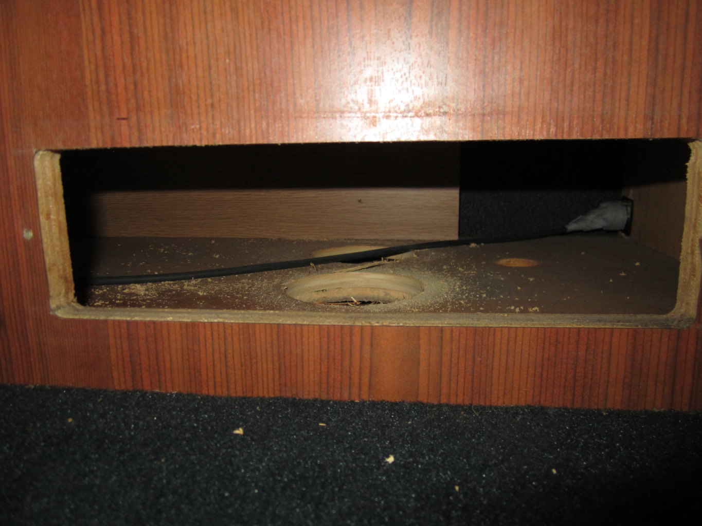

Die Löcher sind bis unter den Lüftungskanal unter dem Kühlschrank gebohrt. Hier mal ein Blick von oben...
Blick unter den Kühlschrank

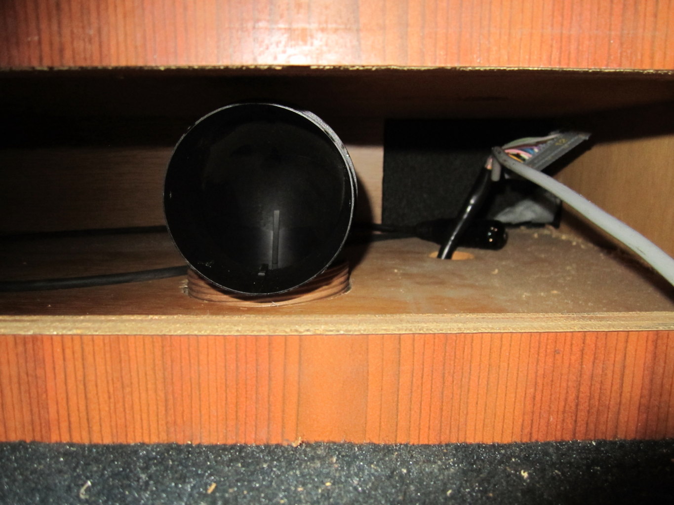

Anschließend hab ich dann die Heizung montiert, die Rohre eingebaut und den Kühlschrank wieder eingesetzt.
Kühlschrank wieder an Ort und Stelle, jetzt mit Warmluftauslaß
Wie man rechts im Bild sieht, bleibt nicht besonders Viel Länge für das Steuerkabel übrig.

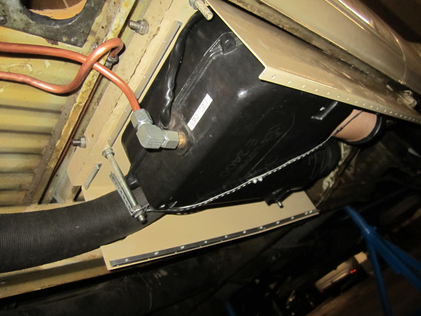

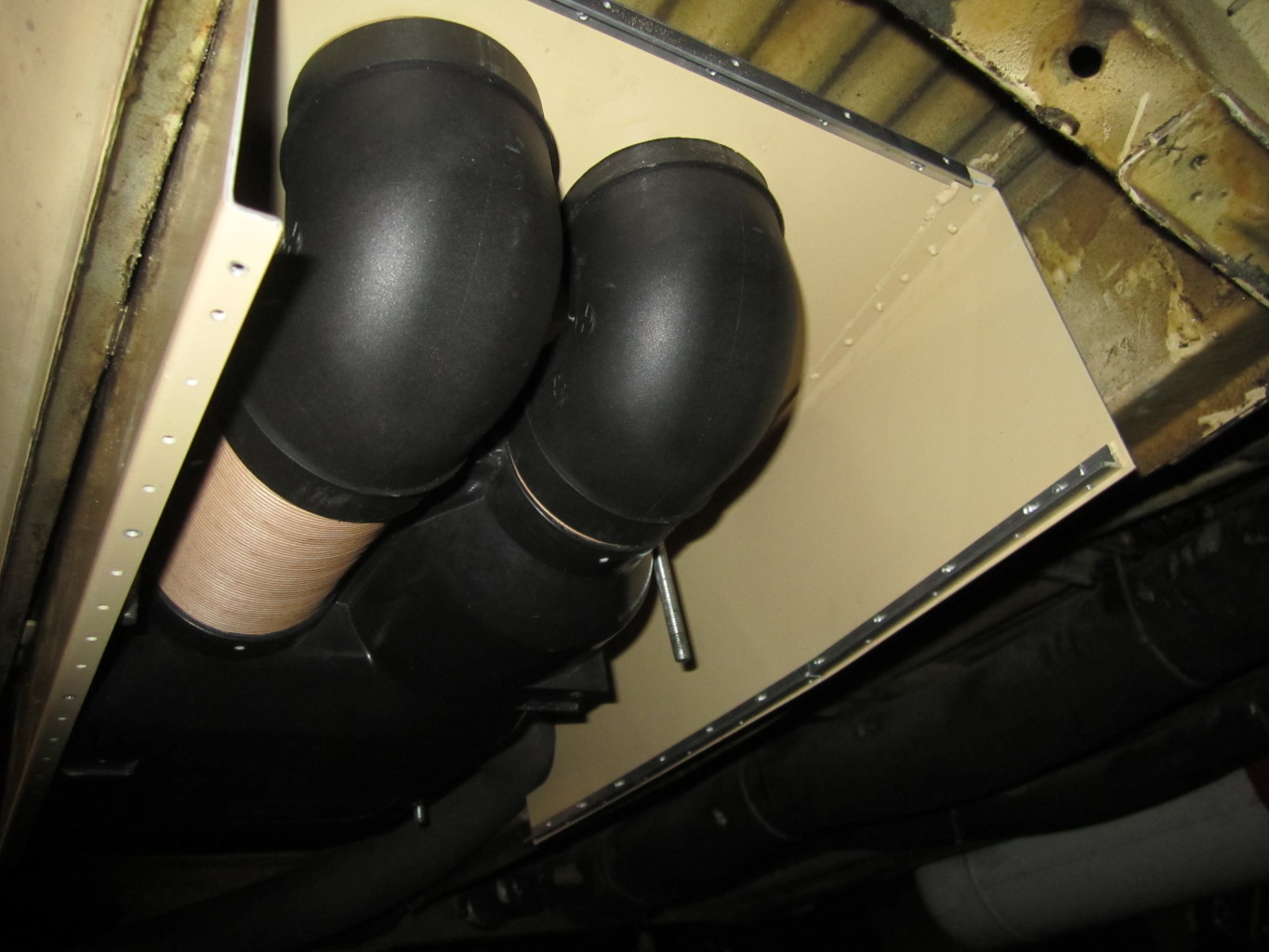

So, hier mal ein Bild von unten mit Heizung:
Heizung im Kasten mit Rohren

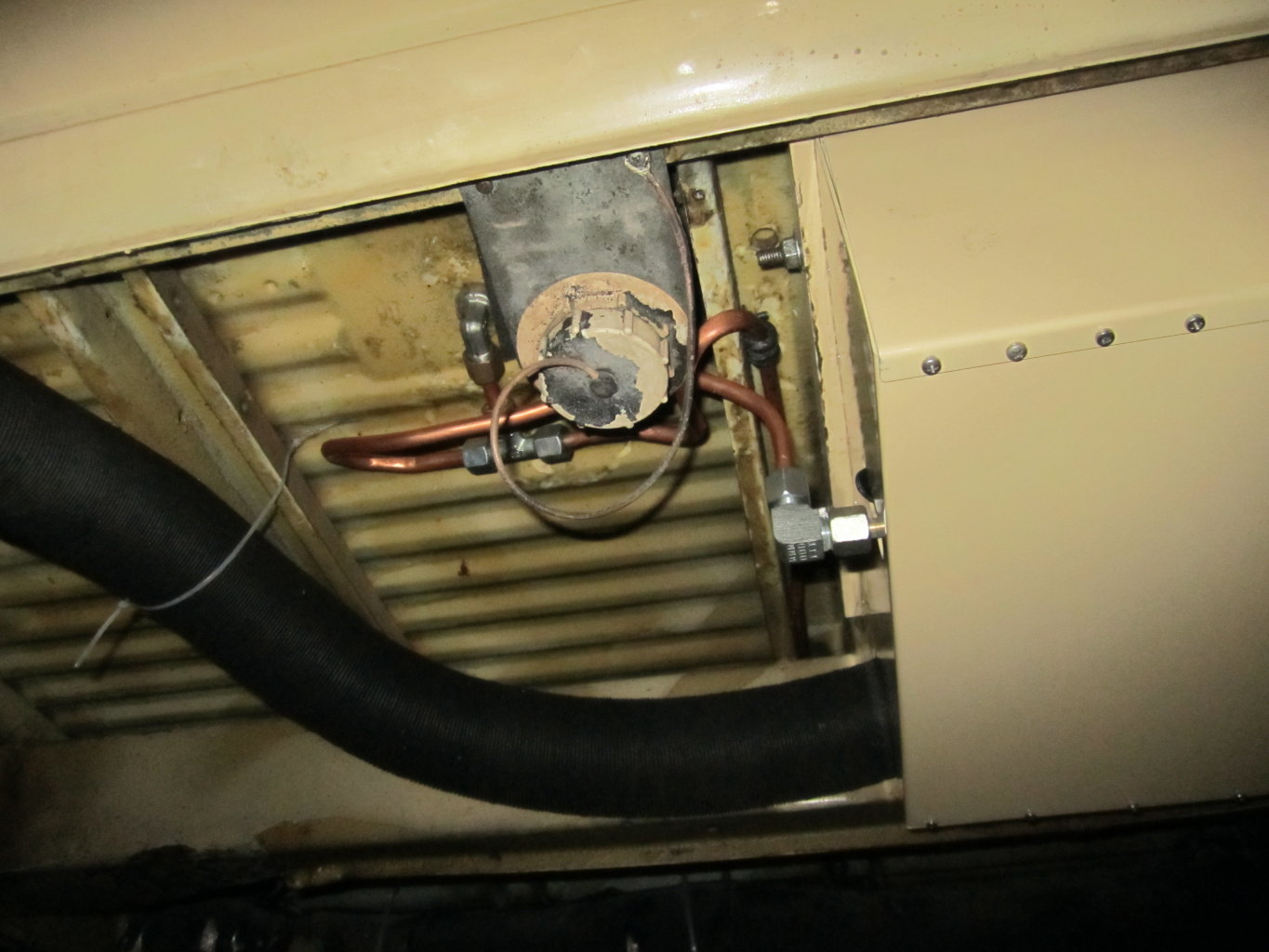

Dann von der anderen Seite mit dem neu verlegtem Gasrohr.
Das passte natürlich wegen der neuen Heizung nicht mehr...
Heizung mit Gasanschluß

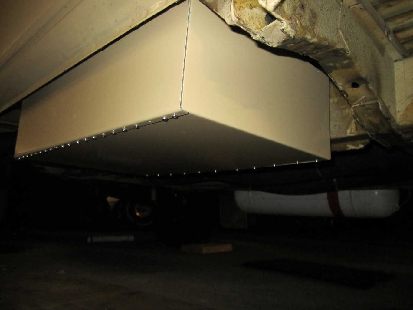

Deckel drauf:
Deckel drauf
Deckel drauf

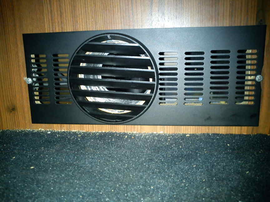

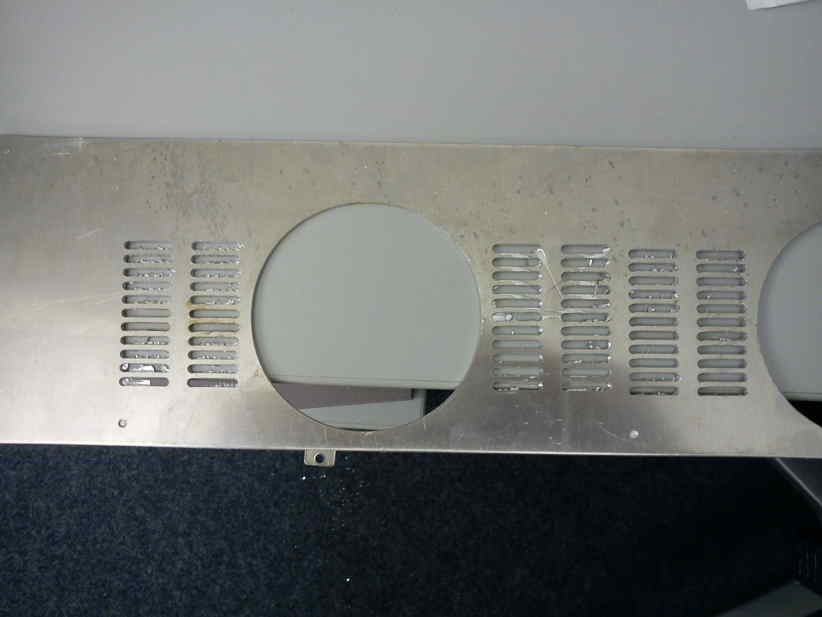

heute war Arbeitsabschluß. Meine Blende ist gestern fertig geworden für den Warmluftauslass.
Ich wollte die Truma Schwenkdüse möglichst Platzsparend einbauen.
Dafür habe ich mir ein Blech gebastelt mit Loch für die Schwenkdüse und Lüftungsschlitzen.
Hier einmal der Rohbau:
Lüftungsgitter Rohform
Und schließlich das Endergebnis:
Lüftungsgitter
Lüftungsgitter
Diese Bilder mal nur mit dem Handy gemacht, Aber man sieht worum es geht :D
:bier: -Zeit Projekt Heizung: Fertig

Tanjas&Thomas_T2b hat geschrieben:Dafür habe ich mir ein Blech gebastelt mit Loch für die Schwenkdüse und Lüftungsschlitzen ...
... das jeder mit seinem Dremel nachbauen kann, wenn er den schön ruhig hält ;-)
Wirklich schöne Arbeit das Blech! Bin mal auf Deine ersten Erfahrungen zu der Schwenkdüse gespannt. Bei mir wird die schöne weich und wabbelig. Was sich Truma da wohl im Hinblick auf Temperaturbeständigkeit gedacht hat?
