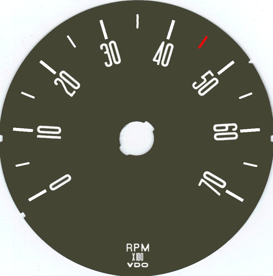

Moin zusammen,
ich hab mich jetzt auch mal ausgelassen: Das Zifferblatt passt für den 80mm DZM von VDO (Viewline).
Habe die Grafik in Word auf 68mm skaliert und mit einem Laserdrucker ausgedruckt.
Das Papier wird dann mit sehr flüssigen Silikon auf eine dünne (0,5mm), durchsichtige "Folie" geklebt.
Jetzt bin ich gespannt, ob die "Durchlichttechnik" der neuen VDO's noch funktioniert.
Die Idee ist, das die Zahlen und Striche, da sie ja weiß sind, im Dunkeln durch leuchten.
Abwarten...
Crispy
Abwarten...

gefällt mir auch gut, was ihr da gemacht habt. Kann mir das jemand als Vektorgrafik zukommen lassen? Dann kann ich das noch evtl. Individuell anpassen. Weiß gerade nicht, was ich für einen DZM daheim habe. Ich hatte für meinen Vater seinen Porsche 912e mal eine Tachoscheibe in km/h nachgebaut und bei uns im Geschäft auf einem Proofdrucker mit lichtechter Farbe (der Hersteller garantiert 50 Jahre) ausgedruckt. Hält bis jetzt Super.

ich habe keine Vektorgrafik...
Kann dir höchstens ein *.bmp schicken.
Mehr liefert mein Scanner nicht
Crispy

Ahhh!Crispy hat geschrieben: Habe die Grafik in Word auf 68mm skaliert und mit einem Laserdrucker ausgedruckt.
Wenn man zu blöde zum messen ist...
78mm wäre natürlich richtig!
Crispy
