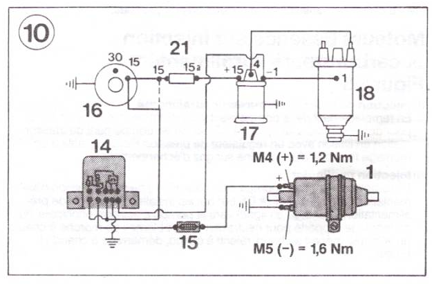

Hallo Norbert,
zu 1: Wie schon geschrieben, Benzinpumpe läuft, wenn der Motor läuft. Benzinpumpe läuft nicht, wenn der Motor nicht läuft die Zündung jedoch auf "eingeschaltet" steht.
zu2: Mit "Originalschaubild" meine ich "Originalschaubild" (bei allen 4 Versionen identisch) und nicht das, was manuell ergänzt wurde - nur DAS unterscheidet sich bei den 4 Versionen (z. Teil).
zu3: Da "+" NACH dem Zündschloss abgenommen wurde - also NUR Strom bei eingeschalter Zündung - passt Version 1 wohl am Besten.
Gruß, Ingo

Ich hatte mir bereits bei CSP das fertig verkabelte Benzinpumpenrelais gekauft, welches jetzt bei genauerer Begutachtung leider keine Klemme 50 besitzt.
Ich denke mal das geb ich zurück.
Das empfohlene 3059060591 Relais habe ich für knapp 30€ gefunden, aber keinen passenden Stecksockel (bin mir unsicher, kenn mich zuwenig aus).
Jetzt will ich es natürlich spitzenmäßig mit einem Relais mit Klemme 50 haben,
aber wo bekomme ich so einen verkabelten Satz her?
Wird wahrscheinlich nirgends angeboten (ich finde zumindest nichts im Netz).
Das hat den Hintergrund meinen "Stromer" so gut als möglich zu schonen, der hat schon genug Arbeit mit all den anderen elektrischen Gimmik`s die ich so habe.
Viele Grüße, Ralph

Hallo Ralph,
(Bei den OEM-Ausstattungen sitzt das Relais ja immer auf der konfektionierten Relaisplatte der jeweiligen Fahrzeuge.)
http://www.autoteile-plauen.de/artikel-771.htm
Gutes gelingen, berichte bitte einmal bei Gelegenheit, wie Du die Problemstellung lösen konntest, das wäre sicher auch von allgemeinem Interesse hier im Forum.
Ich persönlich hätte auch keine Probleme, die Stecker einzeln aufzustecken wenn keine passende Relaisplatte aufzutreiben wäre. Dann würde ich allerdings die einzelnen Kabel mit Fähnchen und der jeweiligen Klemmenbezeichnung versehen, um auch in Stresssituationen reparaturmäßig gewappnet zu sein. (Außerdem würde ich mir gleich ein Ersatzrelais mit in die "Erstehifebox" zu den anderen Relais / sonst. Ersatzteilen legen.)
Schau bitte einmal bei dem angefügten Händler nach, das sieht für mich aus der Ferne so aus, als ob die etwas passendes anbieten könnten. Ich kann aber leider nicht auf Erfahrungen zurück greifen.schrauberger hat geschrieben:Das empfohlene 3059060591 Relais habe ich für knapp 30€ gefunden, aber keinen passenden Stecksockel (bin mir unsicher, kenn mich zuwenig aus).
... hilft wohl leider nur selber anfertigen, denn in den Fahrzeugen wo das drinnen sitzt / serienmäßig verbaut wurde, greift ja die Herstellerverkabelung. Material ev. auch beim benannten Anbieter oder Kabel Schmidt (und sicher auch bei vielen anderen). Ggf. auch beim regionalen / örtlichen Boschdienst nachfragen.schrauberger hat geschrieben:... aber wo bekomme ich so einen verkabelten Satz her?

Eben hat mich CSP zurückgerufen, der nette Herr hat mir glaubhaft mitgeteilt, das Ihr Relais auch ohne Klemme 50 einwandfrei funktionieren würde, da über Klemme 1 sofort bei der kleinsten Kurbelwellenumdrehung die Pumpe anläuft und sehr rasch die Schwimmerkammern füllt. Ein zusätzlicher Taster wäre somit unnötig.
So, jetzt diskutiert mal schön
Grüße, Ralph

Das ist soweit auch richtig, allerdings steht in der Anleitung von CSP auch folgendes:schrauberger hat geschrieben: Eben hat mich CSP zurückgerufen, der nette Herr hat mir glaubhaft mitgeteilt, das Ihr Relais auch ohne Klemme 50 einwandfrei funktionieren würde, da über Klemme 1 sofort bei der kleinsten Kurbelwellenumdrehung die Pumpe anläuft und sehr rasch die Schwimmerkammern füllt. Ein zusätzlicher Taster wäre somit unnötig.
Wenn die Schwimmerkammer(n) nach längerer Zeit leer sind, reichen die 2 Sekunden ggfs. nicht, um sie zu füllen und den Motor zu starten. Dafür braucht man dann auch mal mehr Startversuche nacheinander mit der Schaltung von CSP. Da finde ich das Relais besser geeignet, das Norbert genannt hat. Das Relais aktiviert die Benzinpumpe solange wie der Anlasser läuft.Springt der Motor nicht an, kommt die Pumpe nach ca. 2 sec. zum Stillstand.
Olaf
schrauberger
- Beiträge: 1797
Re: Hilfe! Benzinpumpe T2b defekt-dringend Alternative gesuc
Hallo, angenommen der Motor springt wegen zuwenig Sprit in den Schwimmerkammern nicht an, würde es dann nicht genügen die Zündung auszuschalten, und bei jeden Wiedereinschalten nochmal für ca. 2 Sekunden die Pumpe zu aktivieren?
VG Ralph
