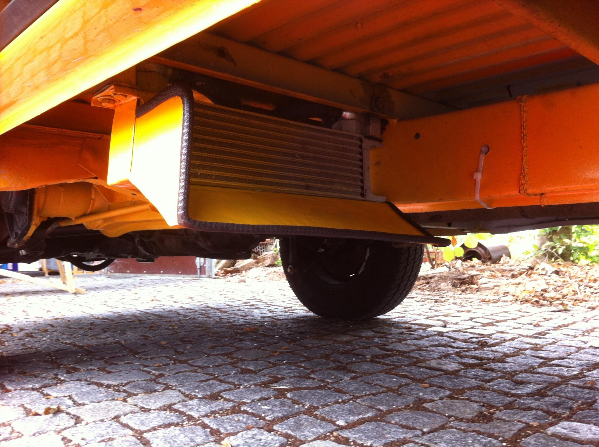

Hallo zusammen.
@Clemens, Die Klappen machen sicher auf - Hatte Sie ja grade erst eingebaut. Ich werde by-The-Way nochmal überprüfen und ein Video oder so machen.
Ich höre die rechte Klappe anschlagen wenn ich sie gegen die Feder zudrücke und dann aufschnalzen lasse.
@metalsrevenge (Rache des Metalls - Geiler Name btw)
Vieleicht Stehst du auf dem Schlauch - Vieleicht auch ich. So zu Erklärung der Skizze: Der Fahrtwind kommt von Rechts ich will verhindern das sich die Luft zwsichen Kühler und Wagenheberaufnahme Staut.
Klar wäre ein Fangblech eine Option, jedoch ist der kühler mit Absicht nicht das tiefste Teil vom Fahrzeug. Bisschen Schiss habe ich schon das ich ihn mir irgendwan mal Anfahre.
@Hanno, Clemens, Danke für die Tips mit dem BKV. Ich dachte zwar, das ich hier schon zigtausendmal überprüft hatte, aber ich mache es nochmal wenn sich die Meinung erhärten.
Geänderte To-Do Liste:
1. Luftleitblech (Einfach zu machen)
2. ZusatzÖlkühler stilllegen mit einem Kurzschlussschlauch.
3. BKV Stilllegen und vorsichtig im Schiebeberieb fahren und auf Knallen achten
4. Regelkolben tauschen
5. Serienkühler tauschen
6. Umbauen auf Vergaser
Gruß, Niko

Re: AW: Öltemperaturproblem trotz Zusatzkühler Typ-4
Hallo Niko,
das Luftleitblech HINTER dem Kühler kannst Du Dir sparen. Der Staudruck auf 250 mm Entfernung ist zu vernachlässigen. Dein Problem ist das Vorderrad. Erstens wirft es Dir Steine gegen den Kühler, zweitens kannst Du dort keine näherungsweise laminare Strömung mehr erwarten.
Um den Kühler temporär lamzulegen, kannst Du ihn auch in einen Lappen einwickeln. Kabelbinder drum und gut.
Ich würde außerdem den andere Weg prüfen und den Kühler mal provisorisch mittig unter den Bus hängen.
Du könntest nochmal prüfen, ob das Decl. Valve (neuhochdeutsch: Entschleunigungsventil) auch öffnet. Dies begrenzt den Unterdruck im Schiebebetrieb. Falls es nicht öffnet, entsteht möglicherweise irgendwo ein Leck, welches bei begrenztem Unterdruck dicht wäre.
Gruß, Hanno

Re: Öltemperaturproblem trotz Zusatzkühler Typ-4
Hallo Niko,
Wärmetauscher werden glühend heiß???
Wie so das denn? Wenn du die Heizung abstellst, geht doch genau so viel an Luft durch den Wärmetauscher wie mit Heizung. Meine werden immer von Luft durchströmt und sind zwar heiß aber nicht so heiß, daß Öl verdampft. Mit ein paar EUR läßt sich auch das Getropfe vom Ventildeckel abstellen, wenn Du neue Dichtungen für die Ventildeckel verbaust. Wenn neue Dichtungen tropfen, dann ist entweder der Deckel verbeult oder der Haltebügel verbogen, fast durchgerostet oder eben spannungslos geworden. Jetzt mach mal richtig hier!
Was ist mit der schon von mir erwähnten linken Klappe der Kühlluftsteuerung. Liegt die bei ganz offen sicher so an, daß der Motorölkühler voll durchströmt wird?
Zusatzölkühler muß Fahrtwind abbekommen und nicht im Windschatten hängen. Zum Testen umwickeln ist genau so konta produktiv wie in den Windschatten hängen. Entweder ganz raus oder in den Wind hängen oder einen mit Zwangslüftung (Ölkühler mit Ventilator von Bugwelder) verbauen.
Alex

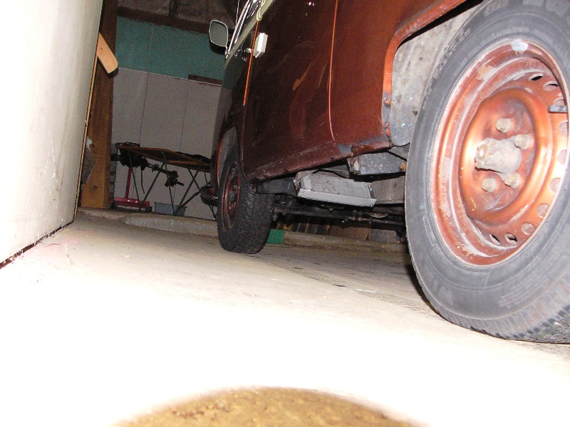

Kann mich da meinem Vorredner nur anschliessen. Irgendwas stimmt an der Grundkühlung nicht.
Habe auch nen Kühler unterm Bus. Anfangs auch ungefähr da wo du ihn hast, hat fast nix gebracht. Dann ein
Luftleitblech dazu gebastelt, ab dann hats super gekühlt. Was ich damit sagen will, Luftdurchsatz braucht der
Kühler, je mehr, desto besser. Steinschlag ist allerdings ein Problem, hab ich mit Hasengitter behoben.
Als ich noch keinen Kühler hatte kam ich aber auch fast nie auf 120 Grad. Wie gesagt, irgendwas stimmt nicht.
Sind denn die Zylinderkühlrippen sauber ?

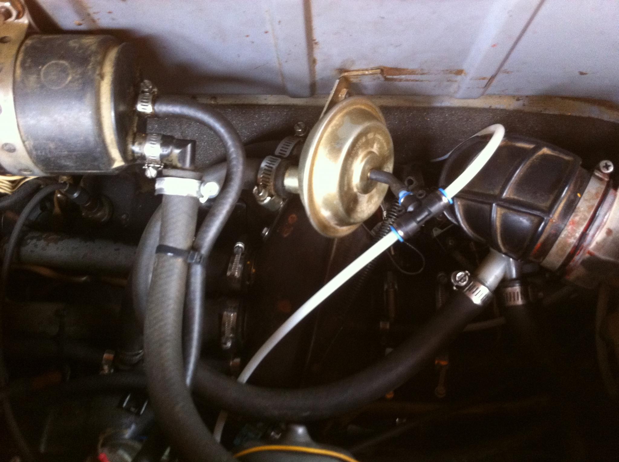

- Frank_Hopfner
- Beiträge: 800

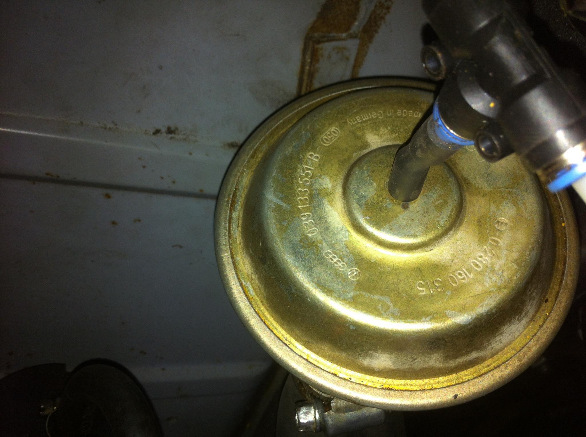

Hallo mal wieder!
Gestern konnte ich mal wieder ein wenig schrauben.
@Hanno. Ich habe gemäss Anleitung für US Touristenfahrzeuge das "decal Valve" getestet. Es scheint Tot zu sein. Das ding ist immer zu, egal wieviel unterdruck anliegt. War bei deiner Ersatzeinspritzanlage eines dabei das ich mir evl leihen könnte zum testen?
Bei thesamba habe ich die Teilenummern der Ventile gefunden:
022-133-551A 1975 Manual Trans
022-133-551B 1976-1978 Manual Trans
022-133-551C 1976-1979 Automatic
039-133-551C 1979 Calif. Manual Trans
039-133-551B 1979 Federal Manual Trans
071-133-551A 1980-1983 Manual Trans Calif. Model
071-133-551 1980-1983 Manual Trans Federal Model
Ansich sollten alle "mechanischen" für den Schaltwagen passen lt. thesamba.
Ich habe den Öldruckregelkolben ausgebaut. Der war jedoch super leichtgängig und fiel mir gleich entgegen.
Hier werde ich wohl den serienkühler tauschen müssen. Das ist aber sicherlich ne schweinearbeit mit den ganzen Blechen ect....
die Rippen sind sauber und der serienKühler ansich frei.
Die klappen öffenen Korrekt.
Der Zusatzkühler hat testhalber ein Luftfangblech bekommen, aber das ist ja nicht das Problem!
Ich werde berichten.
Gruss, Niko
Hallo Frank,
ich war am Freitag Autobahn-Heizen
, dabei ist die Öltemperatur auch bei längerem Fahren bei 125 km/h (GPS) nicht über 120°C gestiegen (Außentemperatur hin 28°C, zurück 22°C). Das sind ca. 5-10°C weniger, als mit der alten Ölpumpe. Ist nicht der Wahrheit letzter Schluss, weil mir das eigentlich immer noch ein bisschen zu viel ist, ist aber ein ganz brauchbares Ergebnis. Den Thermostat habe ich übrigens ausgebaut, den braucht man eigentlich nur im Winter und da schläft mein Bus
. Die klappen sind also immer maximal geöffnet.
Ich habe an den Fotos oben gesehen, dass ich den Kühler doch an der gleichen Stelle habe, wie Du. Deinen Spoiler finde ich gut, sowas baue ich mir auch noch.
Den originalen Kühler würde ich nicht unbedingt auf Verdacht tauschen, außer Du hast den Motor sowieso gestrippt. Das ist recht aufwändig. Vorher würde ich mal mit einer Wärmebildkamera schauen, wie heiß der wird, oder, wenn Du mutig bist, mal von unten hin (besser nicht dran) greifen. Er müsste ja ähnlich heiß sein, wie der externe.
Klaus
Hallo Niko,
ja, bei meinen Ersartzteilen war auch ein Decel Valve dabei. Das kann ich Dir auch nochmal leihweise schicken.
Gruß, Hanno
