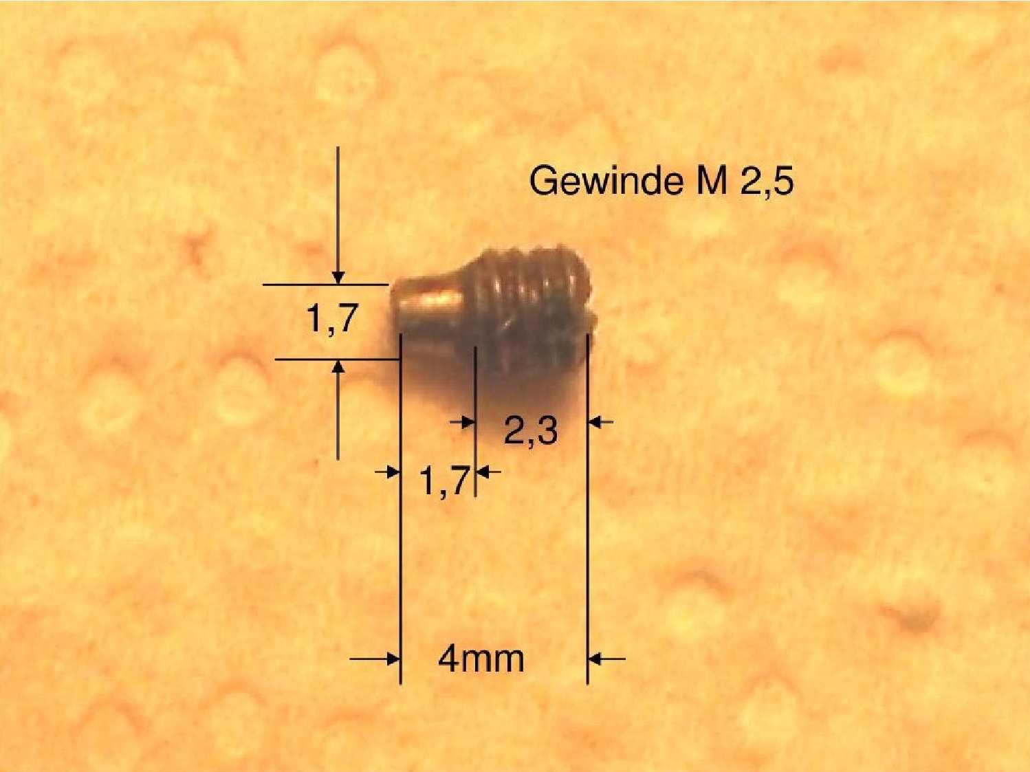

weil ich - dank Markus - jetzt mal meinen Schiebetürschließzylinder überholen kann, wäre es schön, wenn ich VORHER wüßte, welche Größe bei der 2a Schiebetür die Madenschraube hat, die den Schließzylinder hält. Leider ist auf der Explosionszeichnung weder ET-Nr. noch Maß angegeben. Der Bus ist nicht vor Ort und ich würde gerne eine neue direkt mitnehmen.
Danke und Gruß Gudrun

Hallo Gudrun, bin dabei mein Plaste Heckklappendrücker gegen einen in Chrom zu tauschen.
Ich habe keine Info ob das ein A oder früher B Drücker ist.
Die Madenschlitzschraube jedenfalls hat das Gesamtmaß M2,5 x 4 lang, am Ende ist das Gewinde auf einer Länge von 2mm auf Durchmesser1,7 abgedreht.
VG Ralph

Hallo Ralph, das ist aber super! Merci und dir auch viel Erfolg und keine wegfliegenden Schließplättchen und/oder Federn (ich erinnere mich LEIDER).

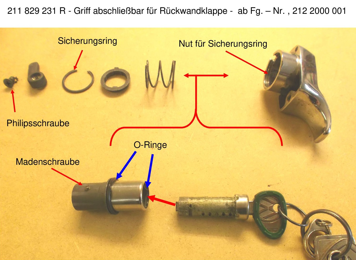

- Beiträge: 7765
Re: Schlösser überholen/gleich-schliessend machen
Wie wir bereits erfahren haben, braucht man für den Schließzylinderausbau nur die Philipsschraube herauszudrehen und den Auslösehebel abzunehmen. Die Wellscheibe unter der Schraube bitte nicht "verbaseln"! Anschließend kann man den Drücker soweit betätigen bis die Madenschraube sichtbar wird, um diese dann herauszudrehen. Den Zylinder nimmt man am Besten mit eingestecktem Schlüssel heraus, dann können auch die Plättchen sowie Federn keinen freien Weg ins "Nirwana" finden. Es muss auch nicht der passende Schlüssel sein, es sollte nur irgendeiner mit der Schlosscodierung sein, so meine Erfahrung.Norbert*848b hat geschrieben: ↑14.04.2018 00:59 Werde da noch einmal etwas in Ruhe dokumentieren....
Wenn das Schloss lange nicht zerlegt wurde, lohnt sich eine komplette Demontage zwecks Säuberung und Nachfettung, sowie Kontrolle bzw. Ersatz der O-Ringe. Für diesen Fall ist der Sicherungsring aus der Nut im Schlossgehäuse zu nehmen.
Für die Pflege benutze ich Lithiumfett, womit alle beweglichen Teile sparsam eingepinselt werden. Die Federn lassen sich auch damit gut einsetzen, so fallen sie auch nicht so schnell aus der Bohrung heraus.
Für die spätere Nachpflege der eingebauten Schlösser nehme ich Vaselinespray (Vaseline 701). Händlerbeispiel: https://www.reichelt.de/?ARTICLE=9495&P ... gLS1vD_BwE
Die Madenschraube ist original mittels Lack gegen Herausdrehen gesichert, das kann man auch wieder so machen. Ich hingegen nehme da ein Klecks Loctite Schraubensicherung 273 auf den letzten Gewindegang, bevor ich die Schraube ganz hereindrehe. Auf alle Gewindegänge das Mittel aufzutragen wäre m.E. nach des Guten zu viel, man möchte da ja vielleicht wieder einmal dran.
