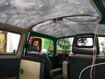

Ist doch schon sichtbar ..... 15 cm Neuschnee in der SchwerelosigkeitBin auf das Ergebnis gespannt.

Und ich hab heute mein Vliesmatten alle rumgedreht weil die schwarze Seite nach innen kommt... Hätt ich mir auch denken können. Puhh..

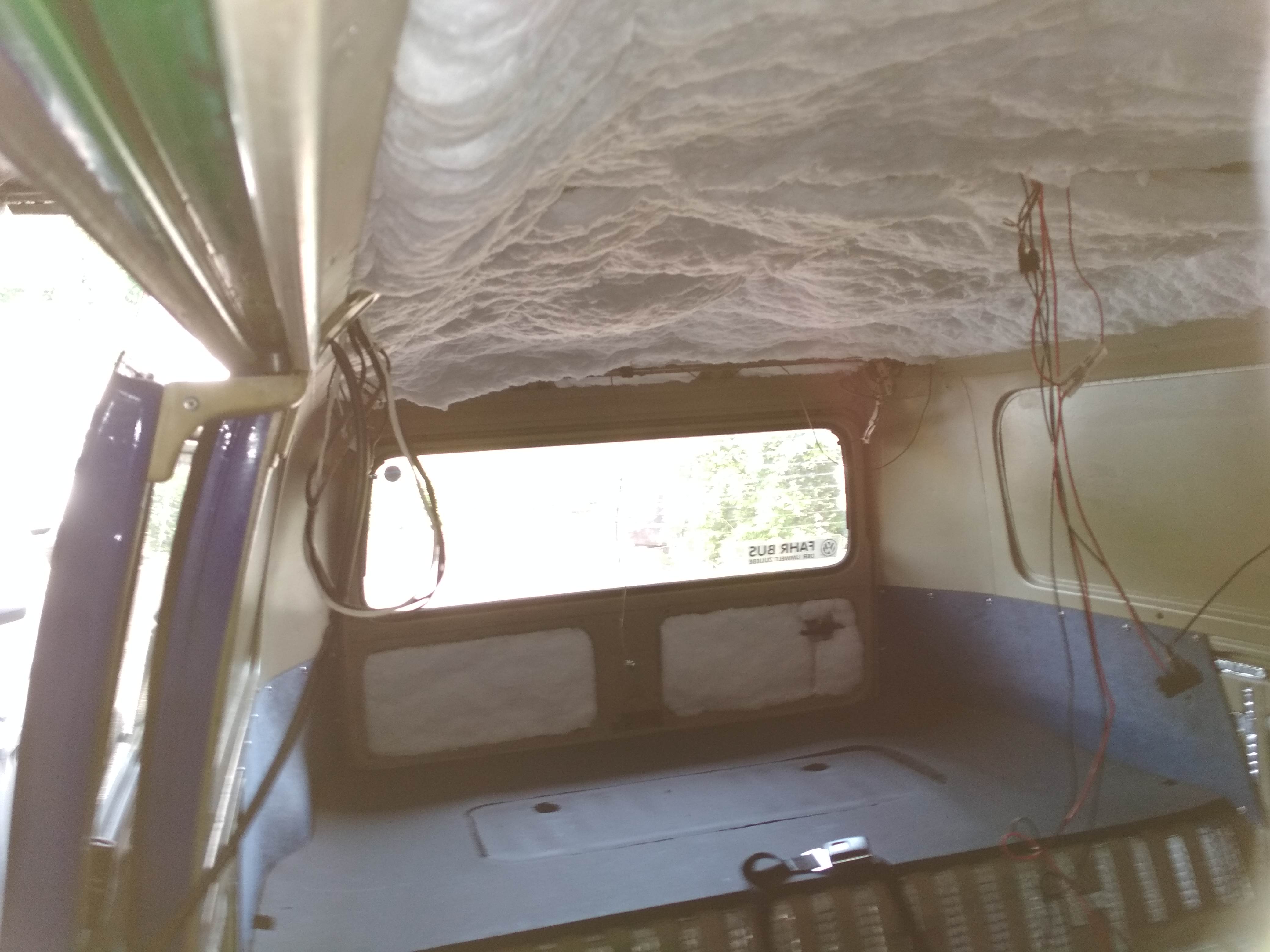

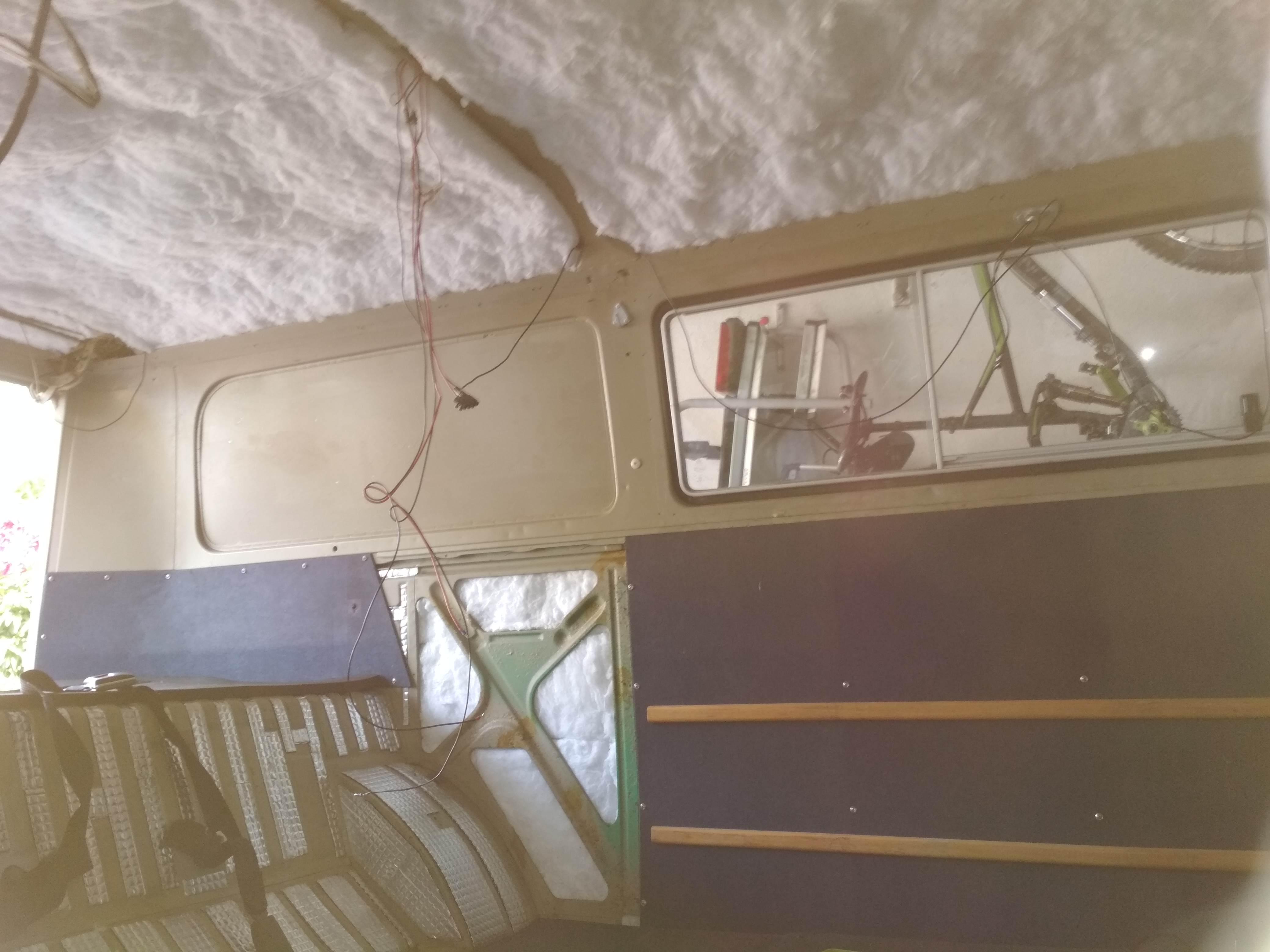

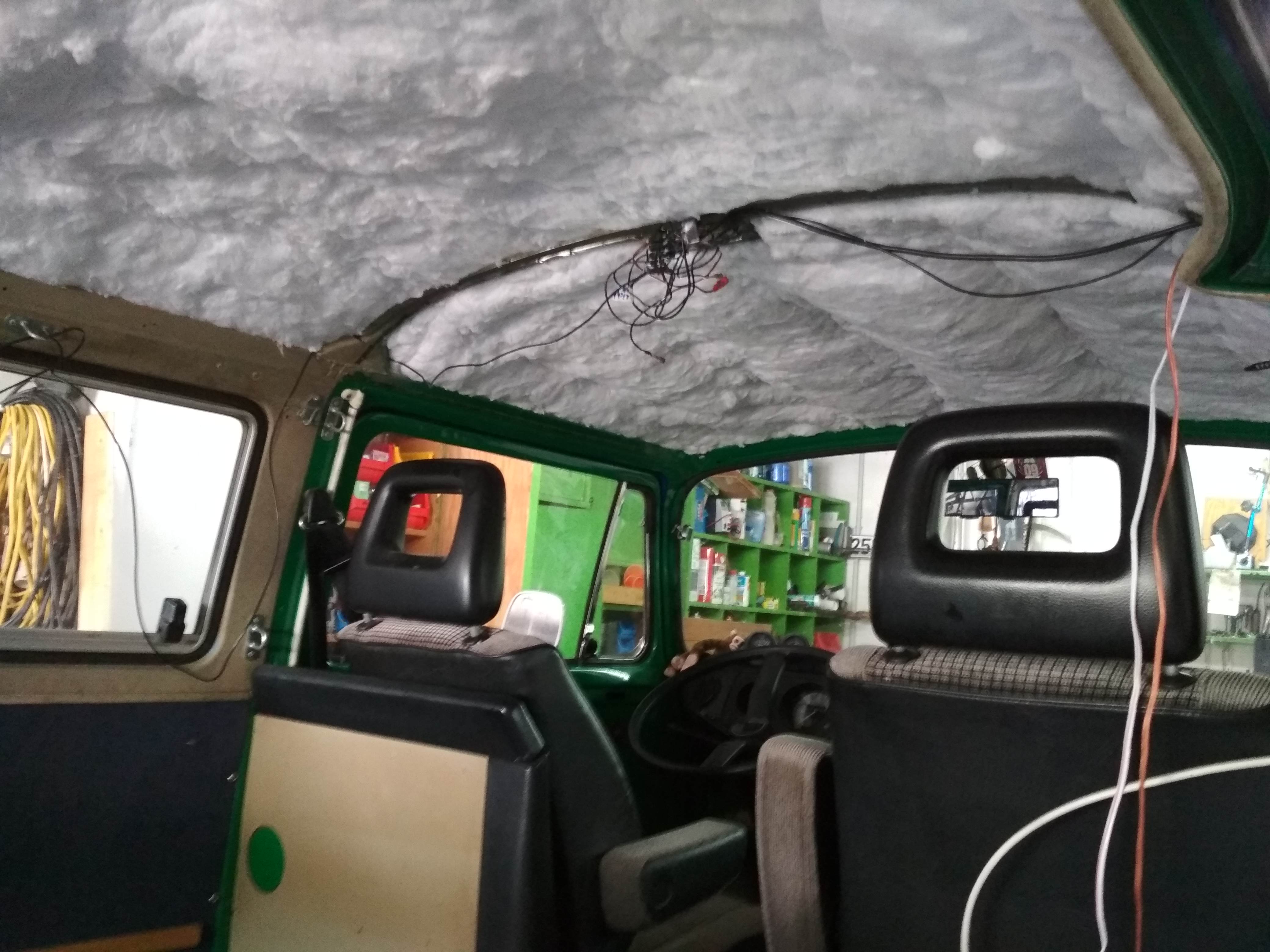

Hallo Max hatte meinen Vorgänger Bus auch mit Glasfaser und Dampfsperre gemacht das war nicht schlecht. Auf jeden Fall war der Unterschied deutlich spürbar...
Das Thinsulate kann man leider hier nicht kaufen. Ein Freund hat es über die Uni besorgt.. Die mussten dringend Isolationsversuche machen..
Vielleicht kann mal einer bei 3M in Polen anfragen da stellen die das Zeug her..
Ich bin auch mal gespannt was das alles bringt. Ich habe dezibel Messung vorher gemacht und mache dann noch mal welche wenn ich fertig bin.
