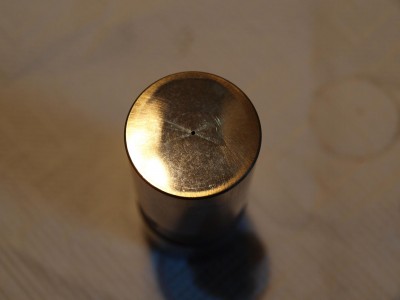

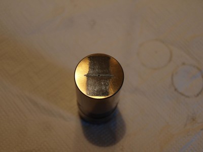

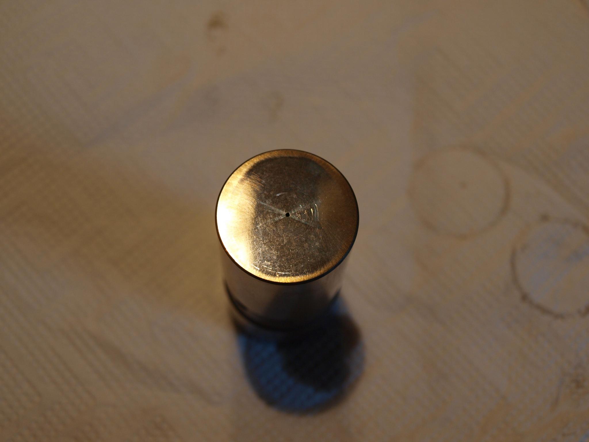

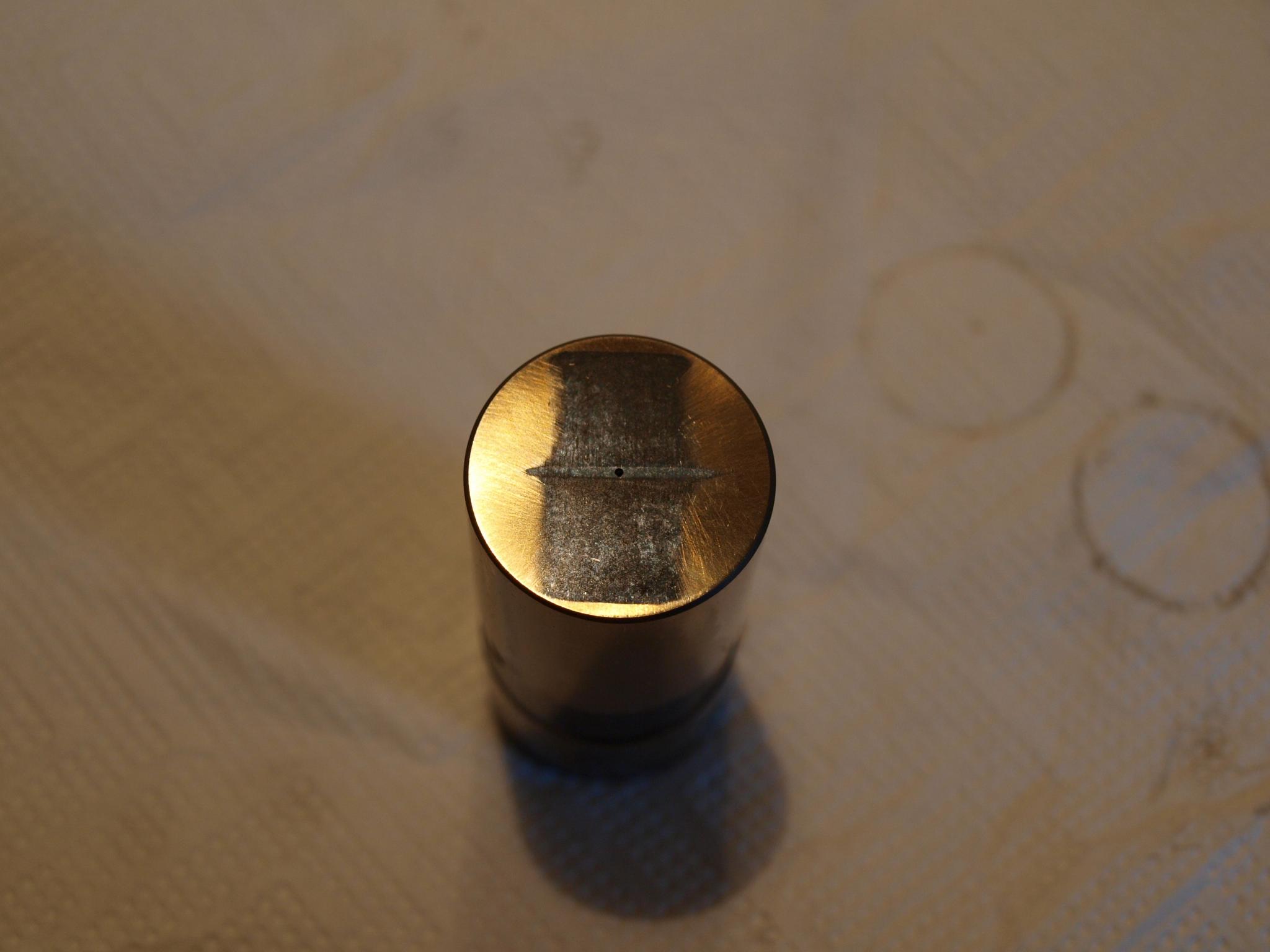

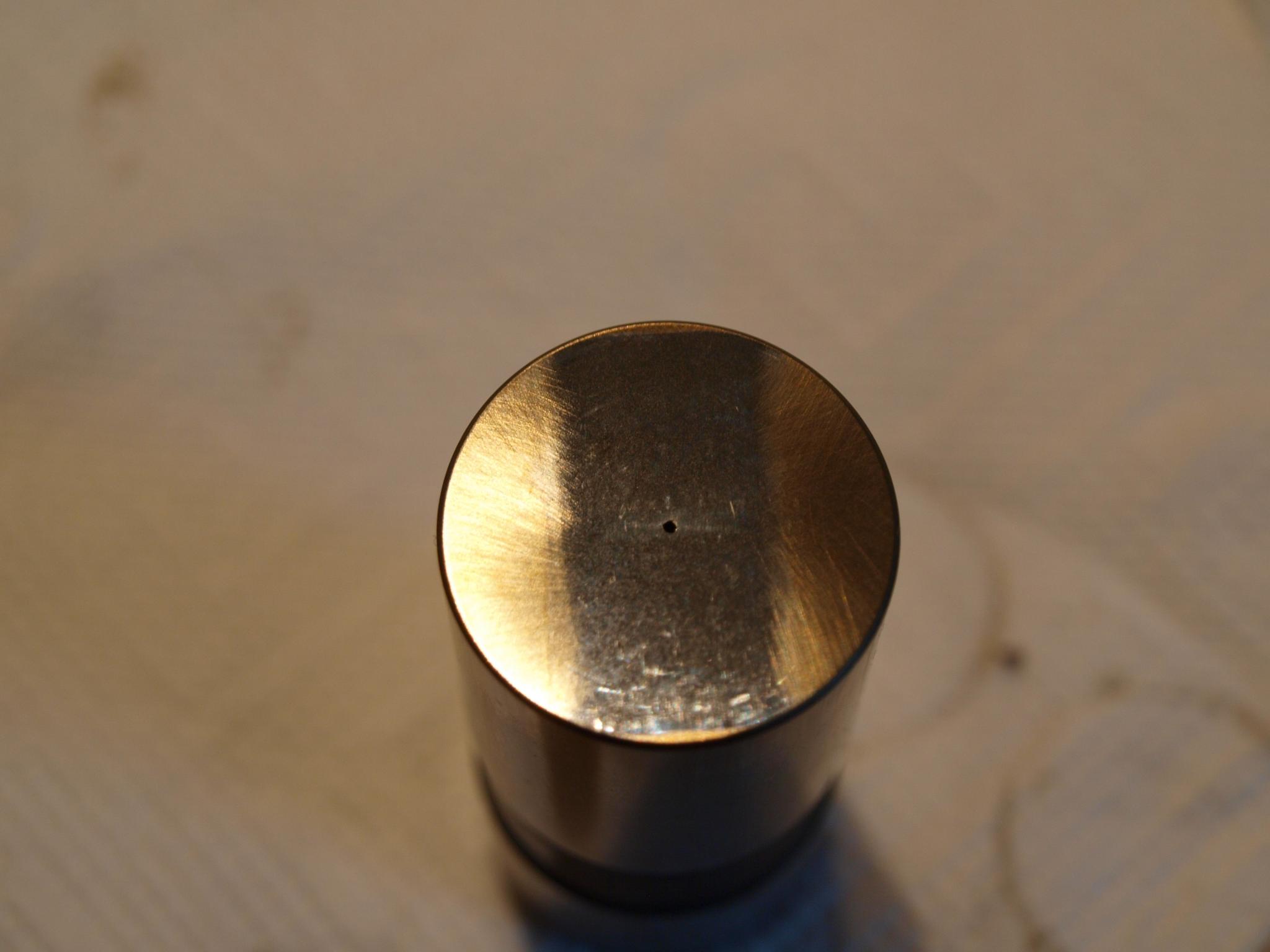

Motor ist wieder zerlegt im Keller.
Keinen einzigen Span gefunden !!!!
Habe Alles gespült, Flüssigkeit aufgefangen und gefiltert >>> NIX !
Alle Lager noch wie neu, einzige Auffälligkeit sind die Stössel.
Diese haben in Druckbereich quer laufende Linien (Dellen) um die Ölspritzbohrung rum.
Seltsam nach ca. 5000 km
Die Nockenwelle (Webcam sieht wie neu aus)

Habe die Stössel von Orratech, sind normalerweise gut. Die nimmt der Orminski selbst für seine Motoren.
Habe ihm die Bilder gezeigt un er meinte dass die Stössel blockiert also sich nicht gedreht haben.
Ich werde jetzt neue einbauen dann sehen wir mal.
