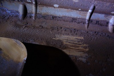

Ich seh' da nix, was mir Sorgen bereiten würde.westy hat geschrieben:Ich denke dieser Tank ist voll von knusprigen Rost. Oder ist das noch normal? ...siehe Bild

Der ist eigentlich ganz schick. Da hab ich schon in andere geschaut.boggsermodoa hat geschrieben:Ich seh' da nix, was mir Sorgen bereiten würde.westy hat geschrieben:Ich denke dieser Tank ist voll von knusprigen Rost. Oder ist das noch normal? ...siehe Bild
Wie klingt er, wenn du ihn schüttelst/auf den Kopf (nicht deinen) stellst?

So sieht ein Dreckiger Tank aus:
Die leichten Rostpickel sollten nichts machen.
Aber wenn der neue Tank schon mal da ist, würde ich den auch einsetzen.
Den alten aber nicht weg schmeißen. Den würde ich mit Motoröl konservieren und für schlechte Zeiten einlagern.

Ich kenn die Qualität des neuen Tanks nicht, aber wenn die wie die der neu zu erstehenden Käfertanks ist, dann würde ich den alten weiter verwenden, der ist für nochmal 40 Jahre gut.

Schlimm sieht der wirklich nicht aus.
Aber irgendwas muss da drin sein. Sonst hätte es den Sprit nicht abgewürgt. Ich würd ihn spühlen und mal schauen, was so raus purzelt. Meine Vermutung war ja ne Dreckscholle, keine Rostkrumen. Sonst wäre der Filter ja auch voll mit Dreck gewesen.
Wenn du da gerade alles offen hast, puste auch mal alle kleinen Röhrchen durch, die irgendwie am Tank dran war. Vielleicht ist da was zu gesetzt und hat dadurch n Unterdruck erzeugt.
Aber dann hätte er immer ausgehen müssen.

In keinem Fall schmeiße ich Ihn weg!!! Die Tanks für'n T2a sind ja nur sehr schwer zu bekommen. War schon ein Krampf den neuen, den ich jetzt hier eingebaut habe zu bekommen.Tanjas&Thomas_T2b hat geschrieben:So sieht ein Dreckiger Tank aus:
Aber wenn ich hier so im Forum lese, scheint es in letzter Zeit öfter Probleme mit den Tanks zu geben.
Ist die Spritzusammensetzung im letzten Jahr geändert worden?
Den alten werde ich reinigen und konservieren. Anschl. werde ich Ihn einlagern.
Es kann nur noch der Tank gewesen sein. Alles andere haben wir überprüft. Auch die Unterdruckleitung ist frei von Dreck und die Benzinleitungen sind alle in Ordnung und liegen nicht mehr in der Nähe von hochgradigen Quellen (Dampflasenverursacher).
Wenn er nach dem Tanktausch wieder ausgeht, weiß ich auch nicht mehr weiter....
Dann werde ich mich in den Schlaf weinen.
Aber ich bin guter Dinge, dass es jetzt funzt.
Komisch ist, dass der Tankauslass beim alten Tabk nicht geschraubt ist. Der neue hat ein Gewinde um den typischen Tankreparatursatz anschrauben zu können. Den musste ich jetzt noch ordern.
Ich vermute mal, dass da auch das Problem liegt. Der Auslass an sich wird sich zugesetzt haben. Wenn dann noch ne Scholle, wie Polle (reimt sich sogar
Aber ihr habt recht, im Vergleich zu dem Tank auf dem Foto, ist meiner noch wie neu.

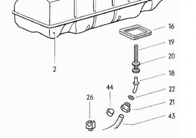

Jetzt weiß ich auch endlich wieso ich aus dem Bild nicht wirklich schlau geworden bin und dachte schon, Du hättest das Sieb bereits zwischenzeitlichwesty hat geschrieben:Komisch ist, dass der Tankauslass beim alten Tank nicht geschraubt ist.
ausgebaut gehabt.
Da war jemand kreativ und hat nicht gewusst was er nicht weiß. Also nicht original und irgendwie Repro oder gebastelt! Das Röhrchen sollte nämlich einige Millimeter über den Boden hinaus ragen und dann sollte ein Sieb darauf gesteckt haben!
westy hat geschrieben:Der neue hat ein Gewinde um den typischen Tankreparatursatz anschrauben zu können. Den musste ich jetzt noch ordern.
Gut dem Dinge! Sieh zu, dass Du ein Messingsieb bekommst, das Plastikgelumpe kannst Du nämlich vergessen. Eigentlich brauchst Du kein Sieb mehr wenn Du ein Papierfilter hinter dem Tankablauf legst (die späteren T2 b hatten das schließlich auch nicht mehr, da war das Ablaufrohr eingelötet und reichte ein wenig über das Boden-Niveau hinaus). Falls Du Dich dazu entschließt, dann aber bitte eine weitere Dichtung anstelle des Siebes. Das Röhrchen aber bloß nicht kürzen, es muss immer zwingend über den Boden hinaus ragen! Die Überwurfmutter bitte mit Fett ansetzen, sonst gibt es wegen Einsatzes unterschiedlicher Metalle Korrosion und wenn Du in 15 Jahren da mal wieder ran musst, dann soll doch immer noch alles geschmeidig sein.
