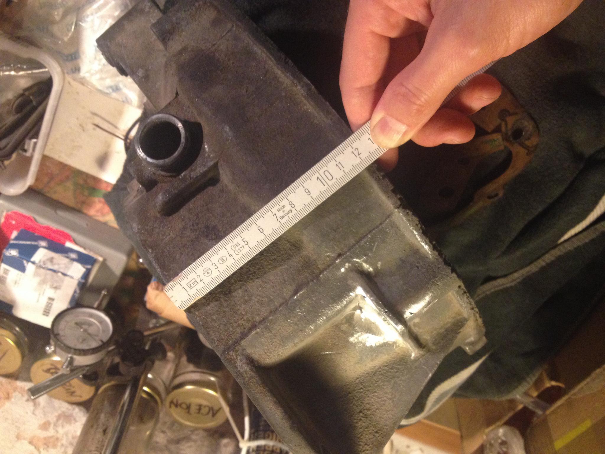

tom+claudis_bulli hat geschrieben::D alles klar, die hat auch die "Länge" 125mm oder?
Ja, die 002.301.107 D hat 125 mm Länge.
