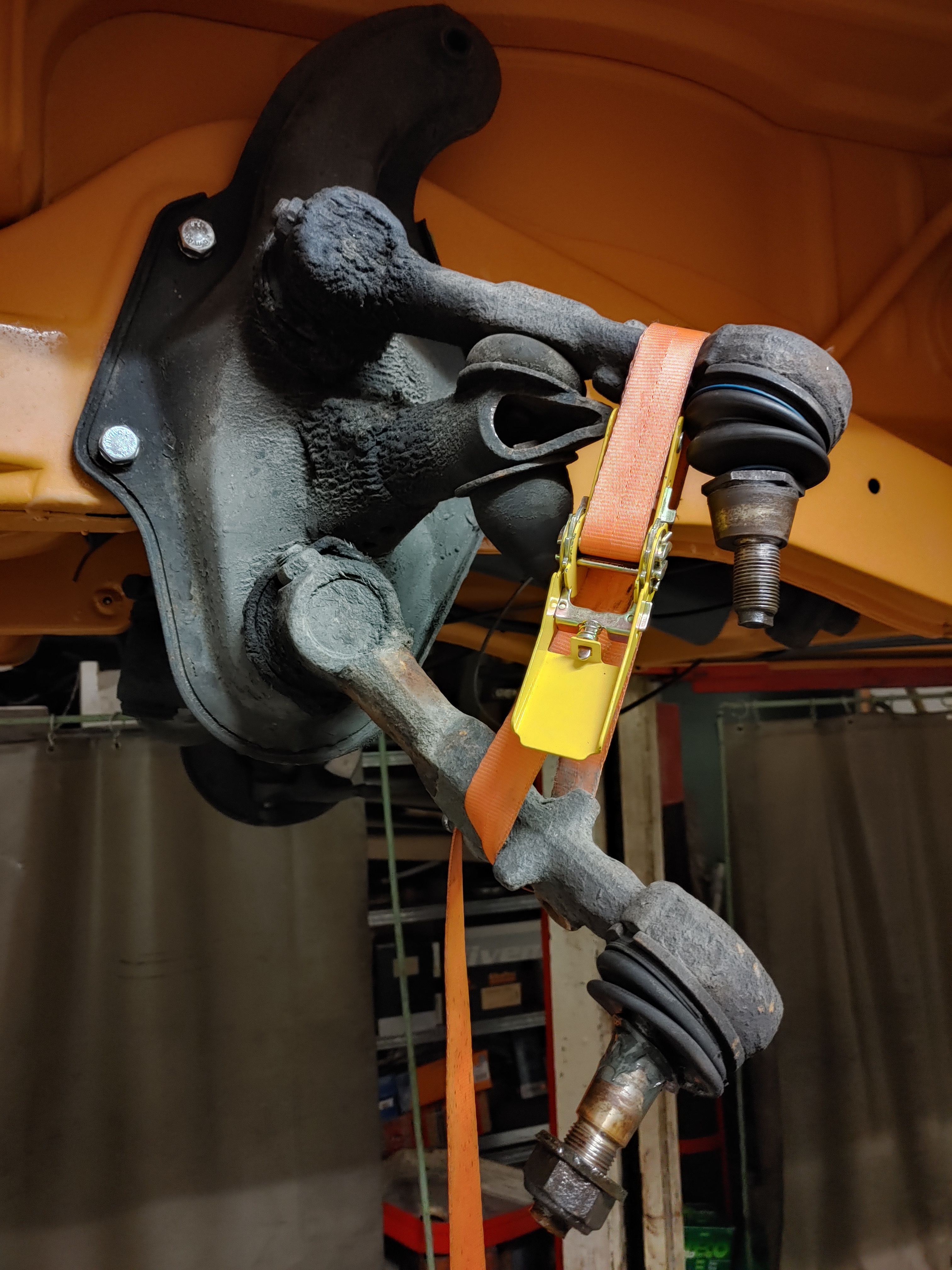

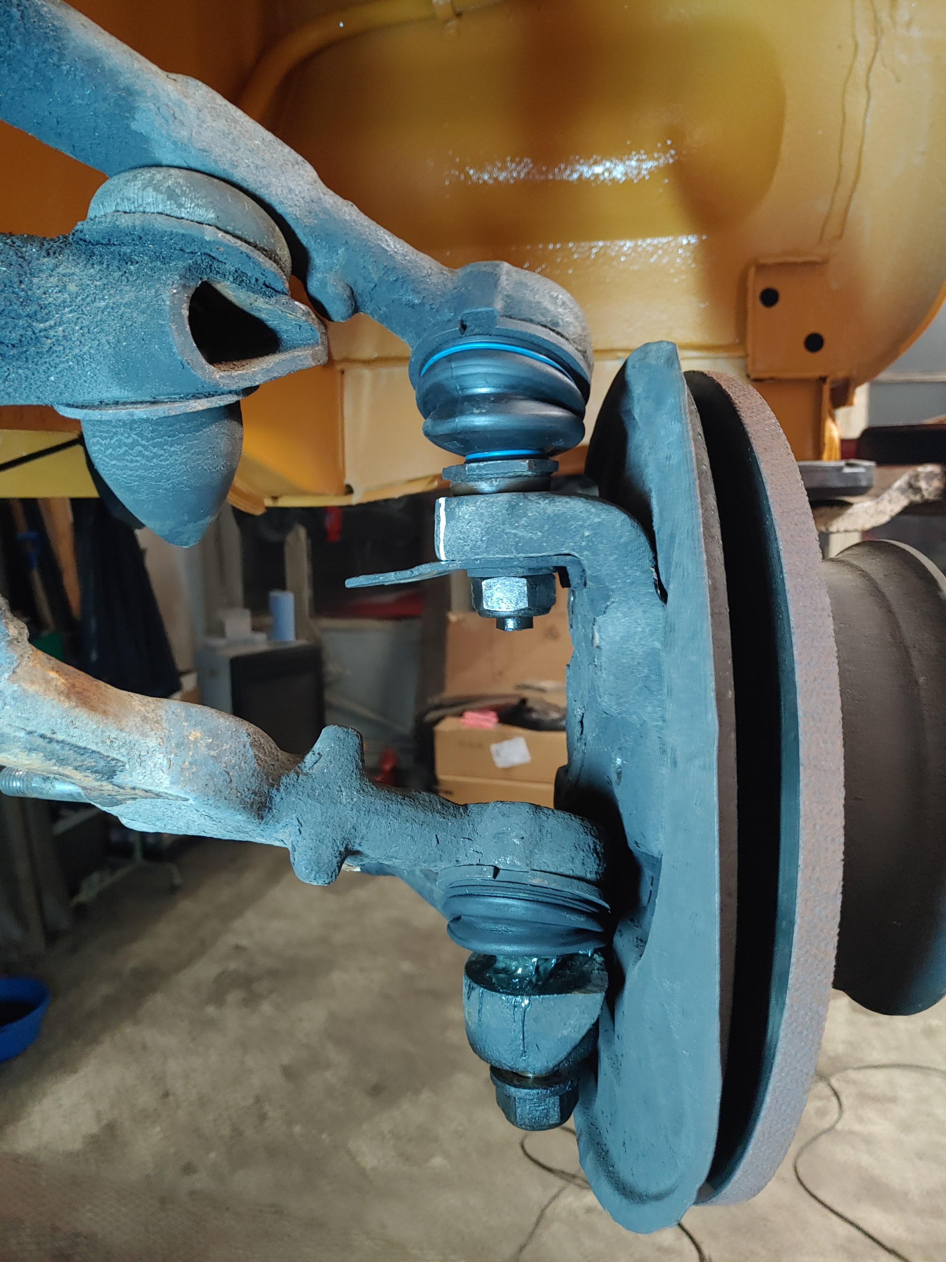

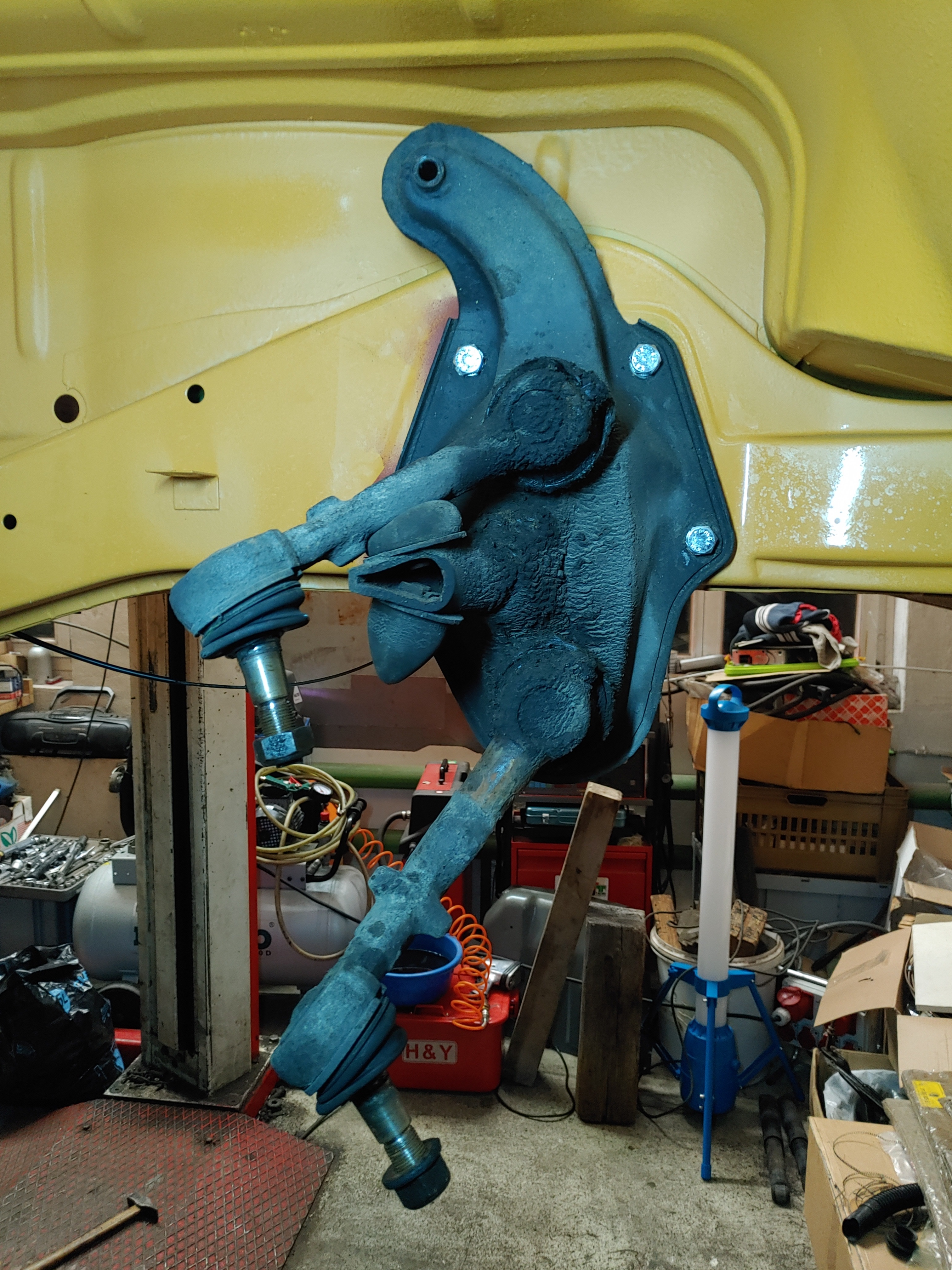

Ich habe jetzt erfolgreich die Traggelenke aufbekommen. Ich stell gleich mal Bilder dazu rein. Da sieht man schön, in welcher Stellung die Tragarme sind, wenn alles auseinander ist.
Die unteren müssten jetzt entlastet sein, die oberen muss ich noch anheben, um die Gummis rauszupopeln.
Am WE geht es weiter.
Es ist übrigens auf beiden Bildern der gleiche Bus. Schon erstaunlich wie Licht den Farbton ändern. Die Bilder sind ohne Blitz gemacht.

Na dann tu dir nicht weh wenn du die oberen Gummis raus popelst. Da dürfte noch einiges an Spannung anliegen, Unfallgefahr.
Das macht man eigentlich wenn der Bus noch auf den Rädern steht. Trotzdem gutes Gelingen!

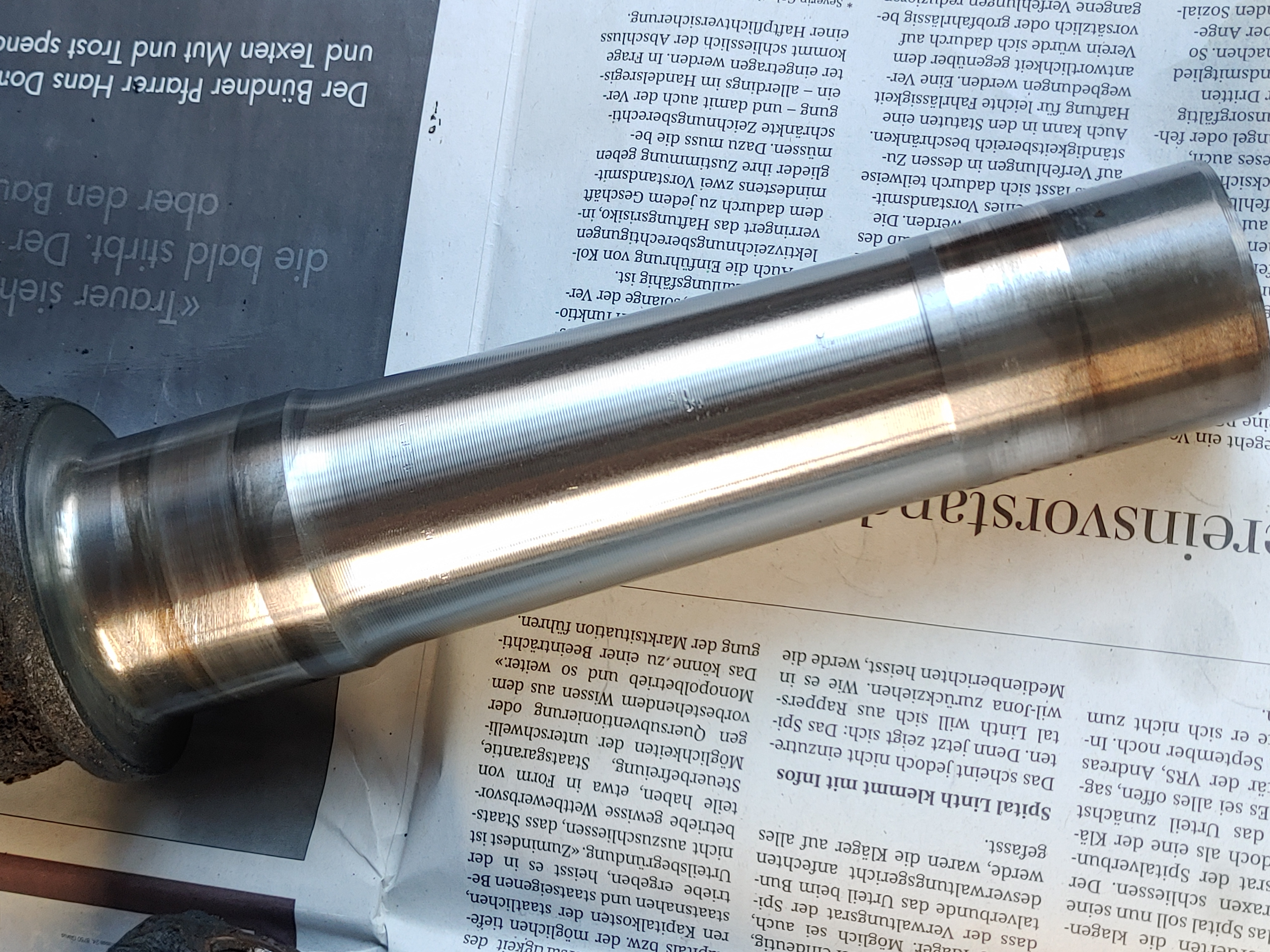

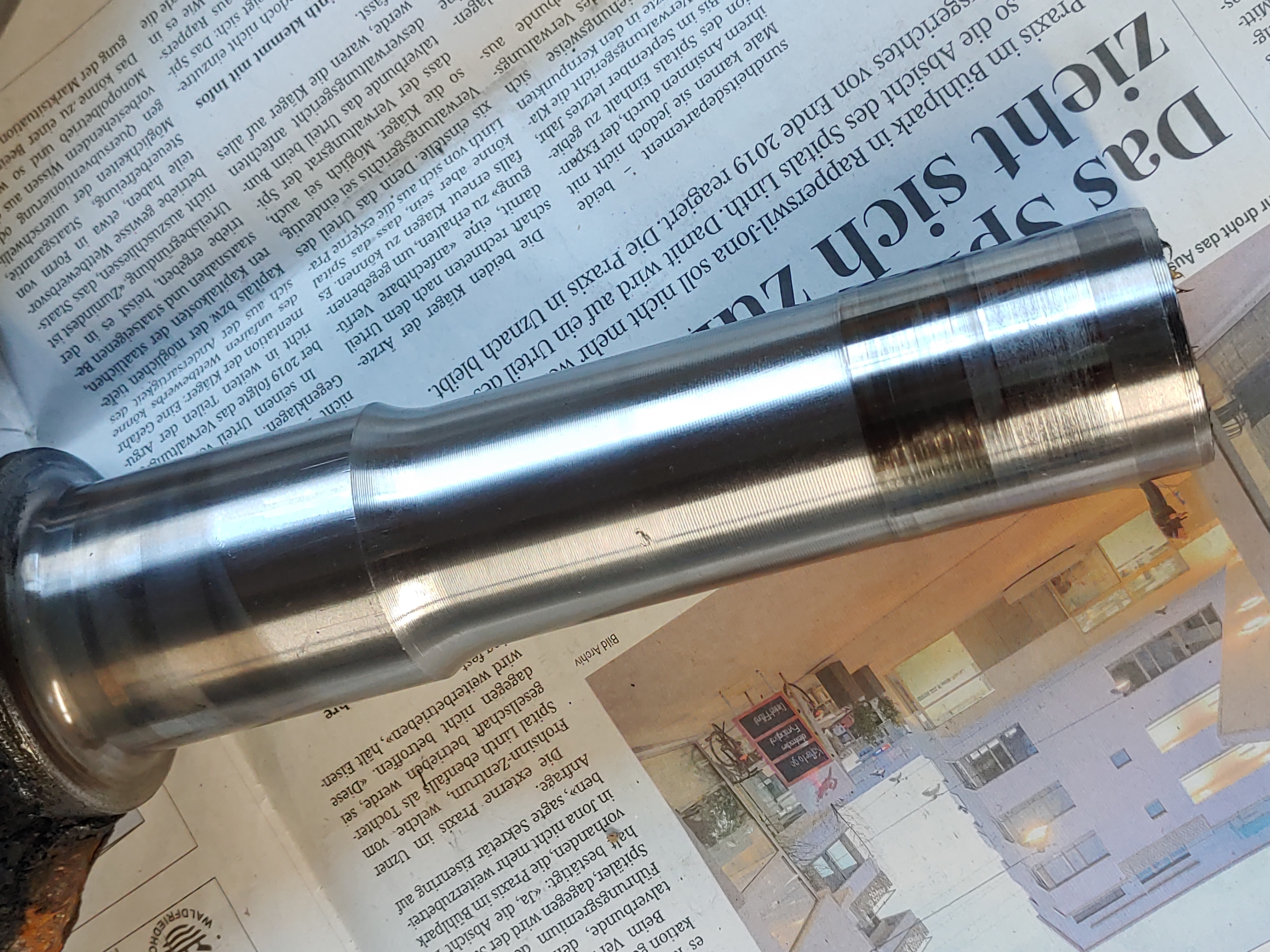

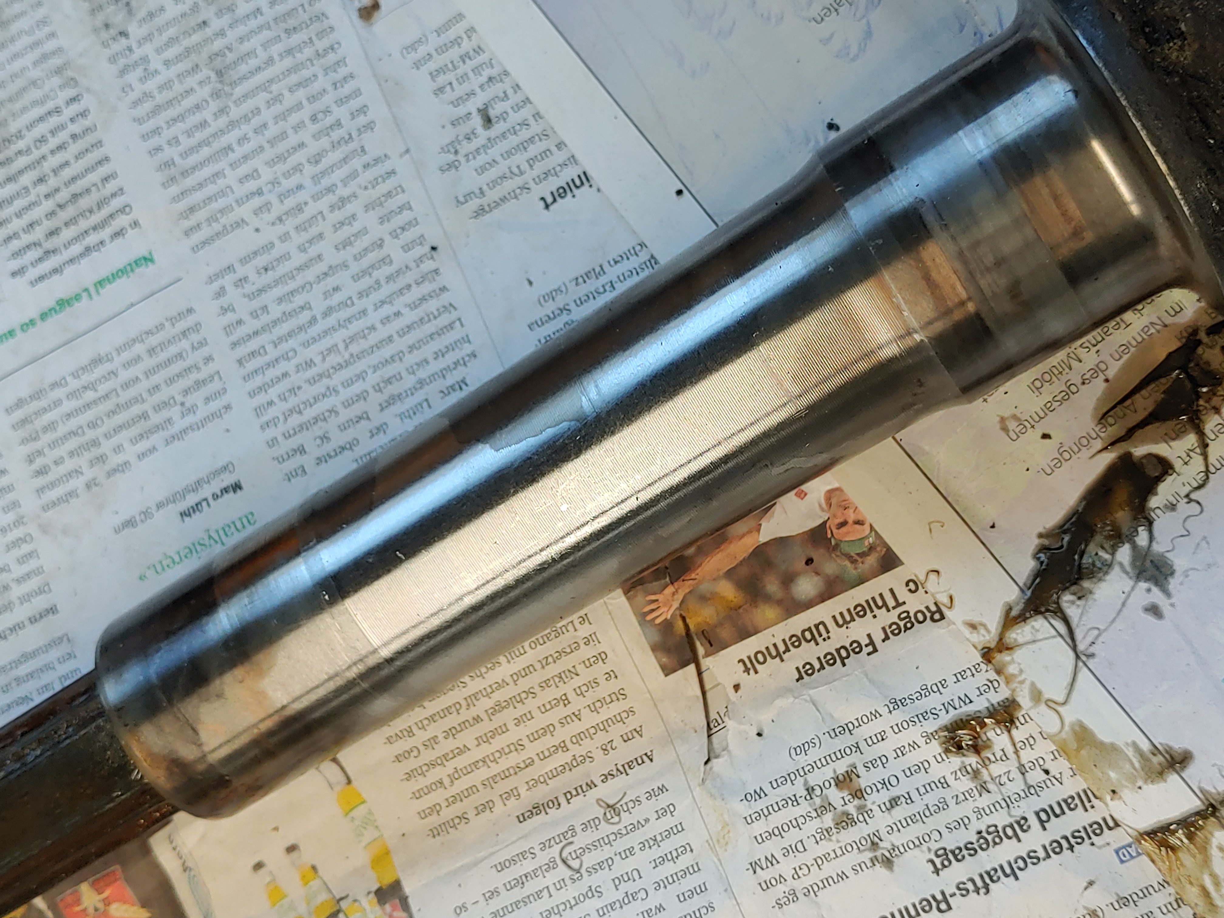

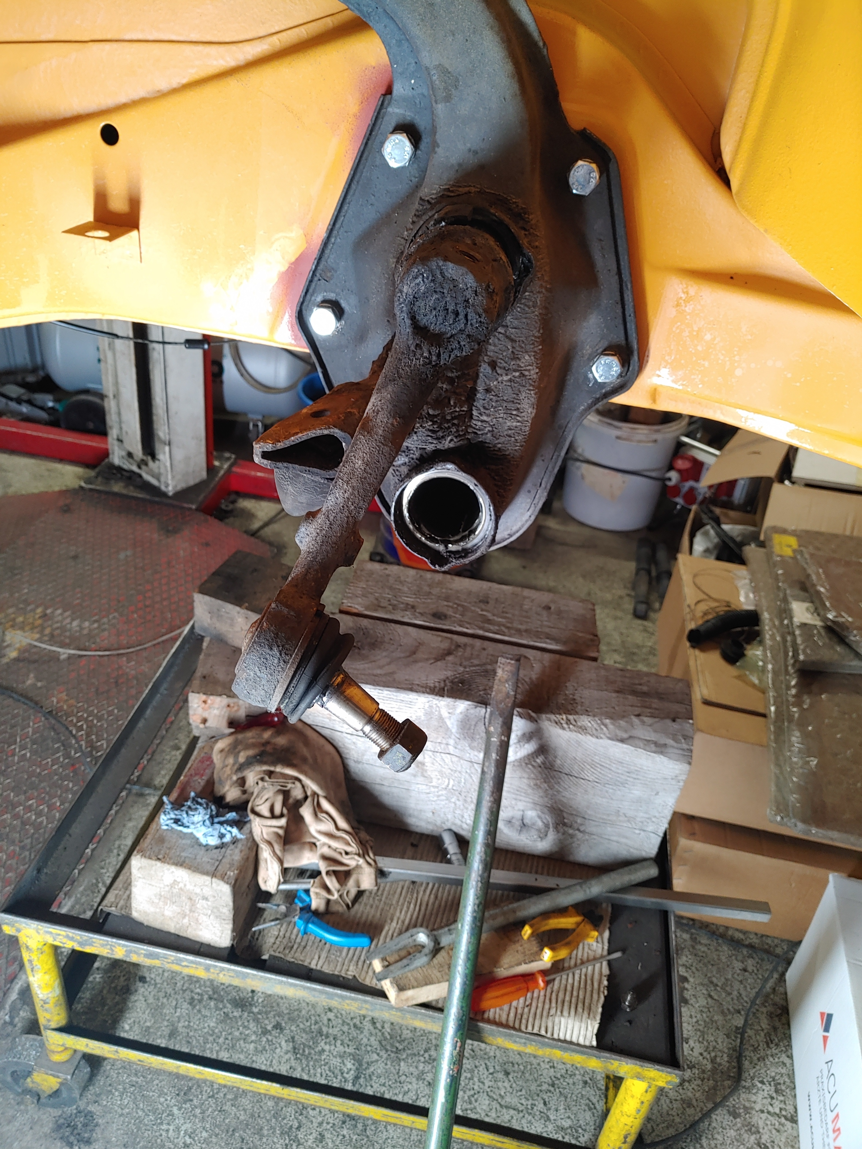

Also 1. Rückmeldung: Zerlegung erfolgreich!
Mit dem richtigen Werkzeuge (langes Brecheisen) ging es dann ohne Tote :-)
Mit dem Eisen kann man problemlos den Arm anheben. Dann mit einem 2. Hebel gleichzeitig nach aussen drücken und den Arm wippend so raushebeln und die Federn kontrolliert entspannen.
Heute werde ich Putzen und Begutachten. Sende dann wieder Bilder für die Chef-Begutachter mit Adler-Blick ;-)
