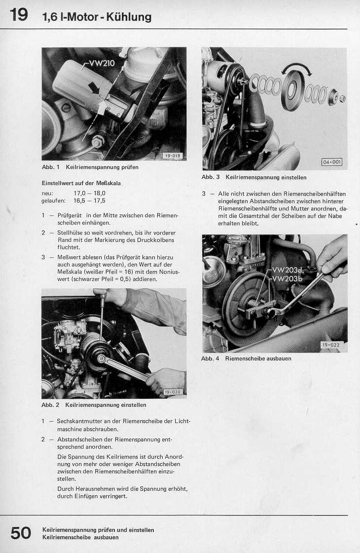

Hi Lawrence,Panambeachbums hat geschrieben: ↑03.04.2017 02:20 ... Der neue und passende conti- Riemen spannte sich gut und war fest am Anfang. Ist jedoch nach 250 km wieder lockerer geworden, diesmal konnten wir ihn aber wieder festziehen nach 800km, was vorher nicht moeglich war.
LG, Lawrence
mich macht es stutzig, das du nach 250km den Keilriemen nach-spannen musstest.
Kann es sein, das sich die zweiteilige Riemenscheibe zu dem Zeitpunkt schon gelockert hatte?
Wenn ja würde das erklären das die dann auch so schnell wieder gebrochen ist.
Ansonsten ist das für mich nicht nachvollziehbar.
Oder de Keilriemen wurde immer viel zu stramm gespannt, etwas Spiel muss der ja auch haben.
Und 50Nm für die Schraube macht man auch nicht mit nem Standard Schraubenschlüssel, das ist ein Drehmoment, das über Handfest hinaus geht.
